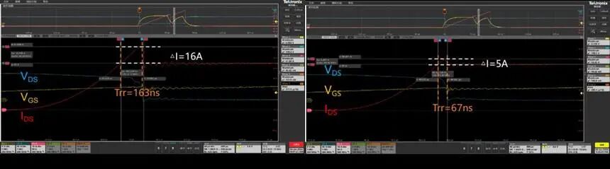

为量化评估优化效果,新洁能在双脉冲测试平台上,将NCEP025S90T与上一代通用平台产品NCEP02590T进行体二极管反向恢复性能对比。测试条件为:正向电流IF=45A、电流变化率di/dt=100A/μs,结果如下:
反向恢复时间(Trr):由163ns缩短至67ns,降幅58.9%;
反向恢复电荷(Qrr):由1307nC降至178nC,降幅86%;
峰值反向恢复电流(Irrm):由16A减至5A。
NCEP02590T(左)与NCEP025S90T(右)
反向恢复对比测试波形(图源官方)

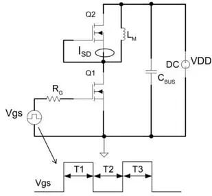

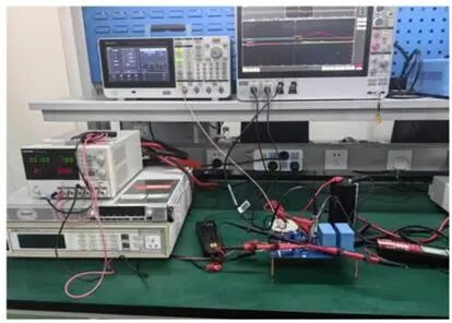

新洁能对NCEP025S90T与上一代产品NCEP02590T进行了逐级加严的双脉冲应力测试:实验采用双脉冲电路,将开关管(Q1)和续流管(Q2)分别同时替换为被测器件,逐次增加脉冲宽度以提升续流管电流,记录续流管在反向恢复阶段的通过情况。
双脉冲测试电路图(图源官方)
双脉冲测试平台实物图(图源官方)
测试结果表明,NCEP025S90T的反向恢复安全区较上一代产品提升幅度超过5倍,且高温下RRSOA未出现明显衰减,体二极管高温动态可靠性优异。这意味着在电机频繁刹车、换向或桥臂直通续流的恶劣工况下,器件的体二极管拥有更宽的安全边界,不会轻易成为系统的薄弱一环。对于48V~100V电压等级的电动工具、无人机电调、伺服驱动等设计而言,这一特性无异于一颗“定心丸”。
RRSOA对比测试结果:
产品温度(℃)VDD(V)Vgs(V)ISD(A)测试结果
NCEP02590T252002057PASS
67NG
1252002011PASS
20NG
NCEP025S90T2520020335PASS
12520020335PASS
注:表中335A为设备电流能力上限,非MOS管过流能力上限。

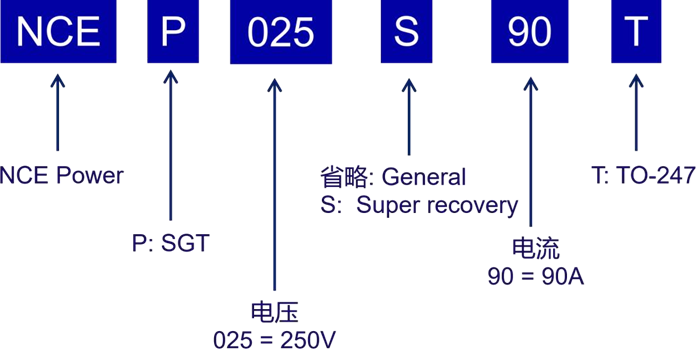

命名规则(图源官方)
