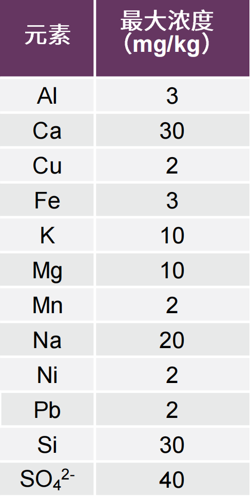

随着锂离子电池的广泛应用,研究人员目前正致力于进一步提高其性能和安全性。碳酸锂(Li2CO3)作为电池的关键原材料之一,其质量对电池的电化学性能起着重要的作用,即便是少量污染物也会影响电池的性能。例如,过量的钠(Na)会导致过热,缩短电池寿命并引发爆炸事件。表1列出了中国高纯碳酸锂行业标准YS/T 546-2021规定的电池级Li2CO3(≥99.9%)中的最大允许杂质浓度1。
表1.标准YS/T 546-2021中Li2CO3≥99.9%的规格

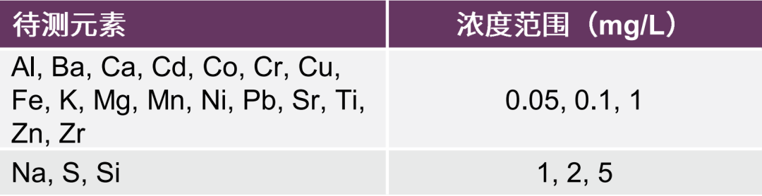

为了最大限度地降低基体效应,将2g 99.998% Li2CO3溶于100mL 10% HNO3中,单独制备基体原液。在基体溶液中加入珀金埃尔默单元素和多元素标准品,制备校准标准品溶液。校准标准品中分析物的浓度请见表2。

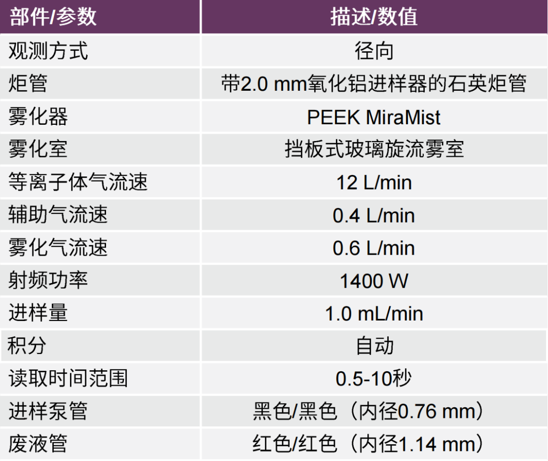

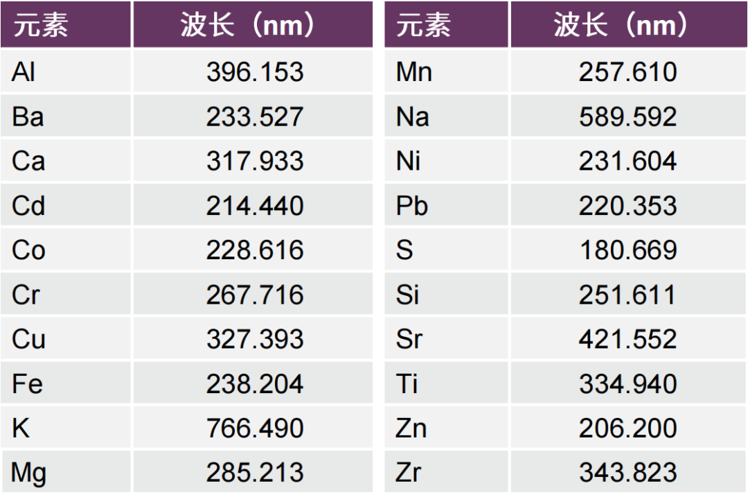

Avio 550 Max ICP-OES具有标准的双向观测功能,可以采用两种观测方式分析任何波长,其出色的灵敏度允许在径向观测中分析所有分析物,以最大限度地降低EIE基体效应。采用PEEK MiraMist雾化器和挡板式旋流雾化室,能够以较低的稀释度分析总溶解固体(TDS)含量较高的样品。仪器操作参数和分析物波长参见表3和表4。
表3.仪器参数
表4.元素和波长
向下滑动查看表3-4全部内容
所有分析均采用自动积分进行,读取时间范围为0.5-10秒。通过自动积分,Avio 550 Max ICP-OES可以根据预曝光自动确定每个分析物最合适的积分时间。这优化了样品通量,因为较短的积分时间适用于高浓度的分析物,而较长的积分时间仅适用于低浓度的分析物,从而可以快速分析高浓度分析物,同时也可以准确测量低浓度分析物。

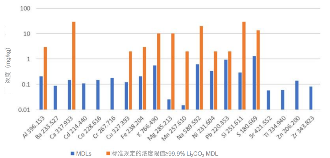

采用标准添加法补偿锂盐含量过高的问题,提高锂基体样品中杂质测定的精度。所有分析物均获得了良好的线性关系,校准系数大于0.999。方法检测限(MDL)是通过测量1% Li2CO3空白溶液的10次重复样品并将10次重复样品的SD乘以3来计算的;将这些值乘以100以考虑稀释系数。如图1所示,固体中所有分析物(硫除外)的MDL均低于1 mg/kg,证明了Avio 550 Max ICP-OES在径向模式下具有出色的灵敏度。使用这些检测限,该方法完全适合于测定质量标准中纯度≥99.9%的高纯度Li2CO3基体样品中的这些分析物。
图1.固体Li2CO3的MDL以及YS/T 546-2021规定的浓度限值≥99.9% Li2CO3(点击查看大图)

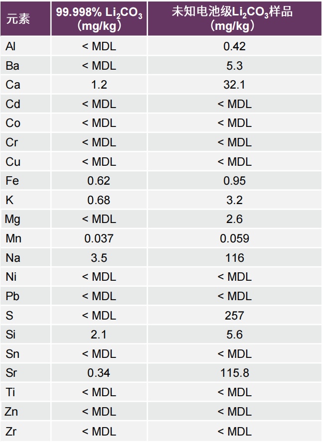

两种Li2CO3样品的检测结果如表5所示,结果表明,未知Li2CO3样品的纯度大于99.9%,符合标准YS/T 582-20137对标准电池级Li2CO3的要求。与纯度为99.998%的Li2CO3相比,硫和钠的差异最大,因为在生产过程中,无论是从矿石、卤水还是黏土中进行提取,均使用了含钠和含硫的化合物(Na2CO3、H2SO4)8。
表5.样品结果
向下滑动查看表5全部内容

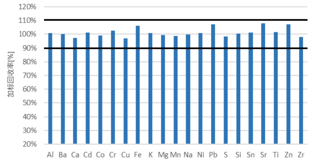

为研究结果的准确性,进行了加标回收分析。考虑到未知Li2CO3样品中元素的测量浓度,在制备的溶液中加入0.5 mg/L的钠和硫以及0.02 mg/L的其他分析物,相当于固体样品中Na和S为0.005%以及分析物为0.0002%。如图2所示,所有被测分析物的回收率均在期望值的±10%以内。
图2.加标回收率为1%Li2CO3(Na和S为0.5mg/L,其他分析物为0.02mg/L)(点击查看大图)

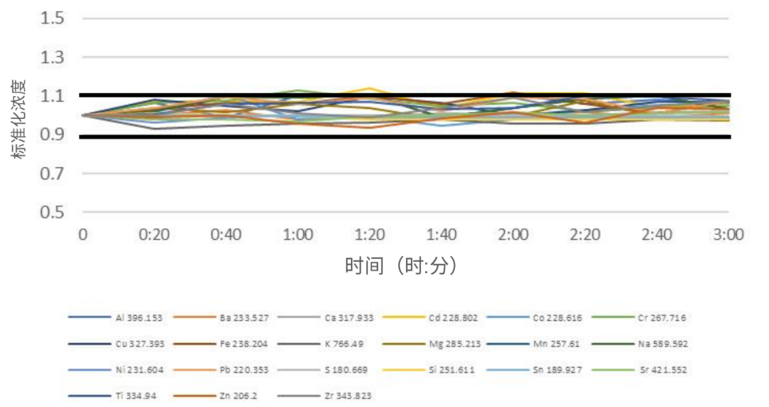

为了检查仪器的稳定性,每隔3小时对加标样品分析一次。如图3所示,所有元素的回收率均在首次读数的±10%以内,表明该方法具有良好的稳定性和可靠性。
图3.长期稳定性可达3小时(点击查看大图)

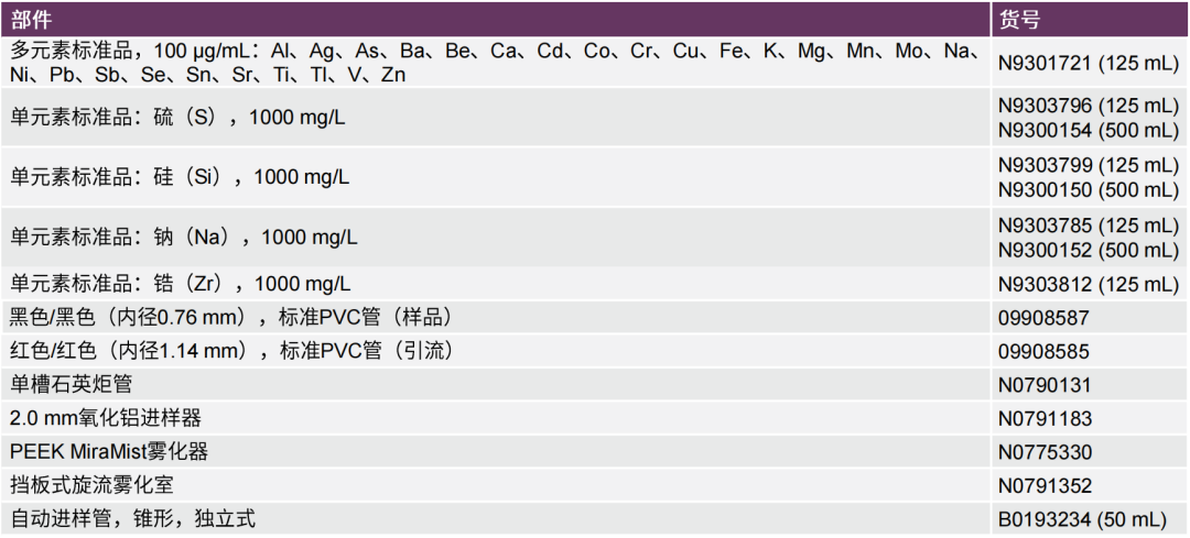

所用耗材
