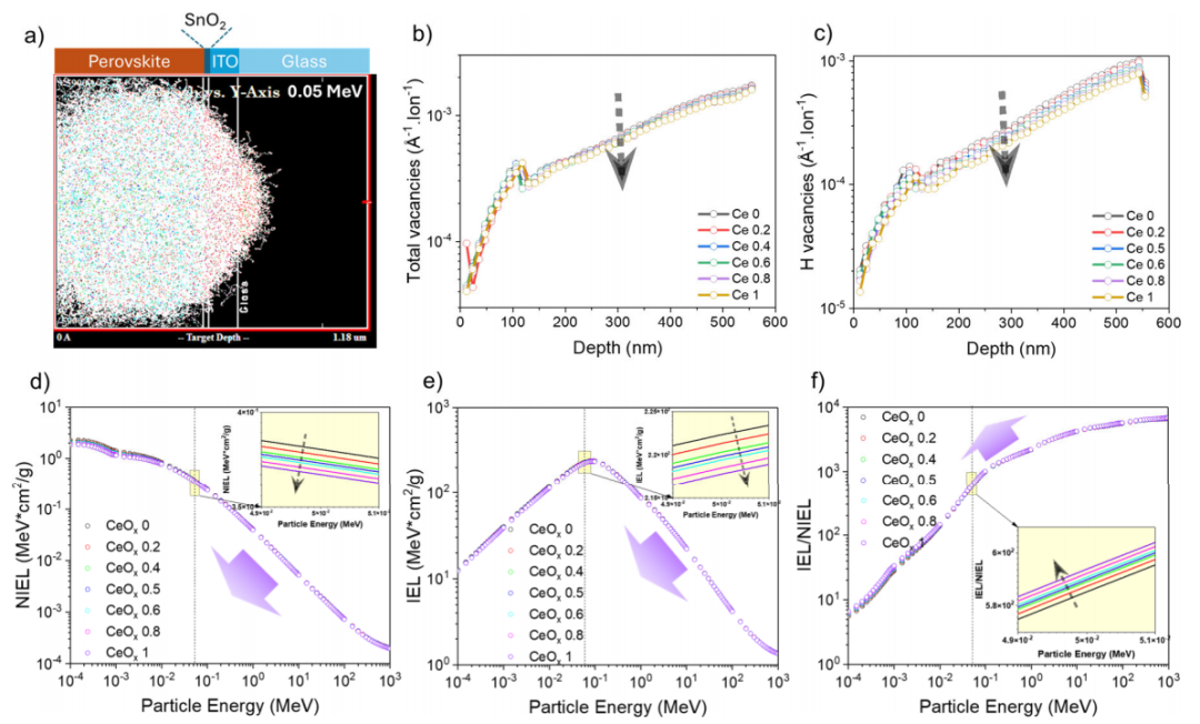

(a) 0.05 MeV质子能量的SRIM/TRIM模拟结果。(b) 总空位数与(c) 氢空位数随铈浓度的变化关系。(d-f) 不同CeOₓ比例下,空间环境信息系统模拟的(d) 非电离能量损失、(e) 电离能量损失及(f) IEL/NIEL比值随粒子能量的变化关系
通过SRIM模拟质子与钙钛矿的相互作用,发现0.05 MeV质子在钙钛矿层中产生显著空位,适合模拟空间辐射环境。进一步模拟表明,随着铈含量增加,总空位及氢空位数量明显下降,说明铈具有抑制辐照缺陷的作用。非电离与电离能量损失分析也证实,氧化铈掺入可减轻质子导致的晶格损伤与电离效应。

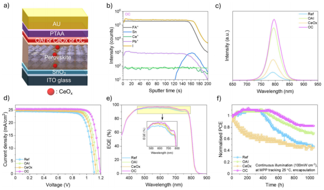

(a) 钙钛矿器件结构示意图,展示了在钙钛矿层上的OAI、CeOₓ及OC处理层。(b) 飞行时间二次离子质谱分析结果。(c) 不同处理条件下(参比、CeOₓ、OAI、OC)的稳态光致发光PL谱。(d) 参比、CeOₓ、OAI及OC样品在反向扫描下的J-V曲线。(e) 不同处理条件下钙钛矿太阳能电池器件的EQE谱。(f) 参比、CeOₓ、OAI及OC样品的最大功率点跟踪稳定性测试结果
光电测试表明,OC处理电池在反向扫描中获得最佳性能:VOC=1.19 V,FF=82.3 %,PCE=24.9 %
稳态与时间分辨光致发光PL显示OC样品具有最高的发光强度与载流子寿命(207.5 ns),证实氧化铈与OAI在抑制非辐射复合方面具有协同效应。
外量子效率EQE在全光谱范围内均获提升
稳定性方面,最大功率点MPPT跟踪测试显示OC电池在持续光照1050小时后仍保持83%的初始效率,显著优于参比样品。
湿热测试中OC电池也表现出更长的寿命维持。开尔文探针力显微镜分析表明,OC处理能优化表面电势分布,有利于电荷提取。

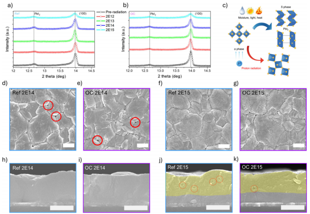

(a, b) 不同质子注量下,参比与OC钙钛矿薄膜的PbI₂及(100)晶面XRD图谱。(c) 水分、光照、热量及质子辐照诱导钙钛矿结构降解的机制示意图。(d, e) 注量为2×10¹⁴ p/cm²时,参比与OC样品的表面SEM图像;(f, g) 注量为2×10¹⁵ p/cm²时的表面SEM图像。(h, i) 注量为2×10¹⁴ p/cm²时,参比与OC样品的截面SEM图像;(j, k) 注量为2×10¹⁵ p/cm²时的截面SEM图像
对OC与参比样品进行系统质子辐照实验(0.05 MeV,注量2×10¹²–2×10¹⁵ p/cm²)。XRD分析表明,随着注量增加,参比样品钙钛矿(100)衍射峰逐渐宽化、强度降低,而OC样品在2×10¹⁴ p/cm²注量以下仍保持较高结晶完整性。SEM结果显示OC样品表面孔洞和体层空洞形成更少、更晚。

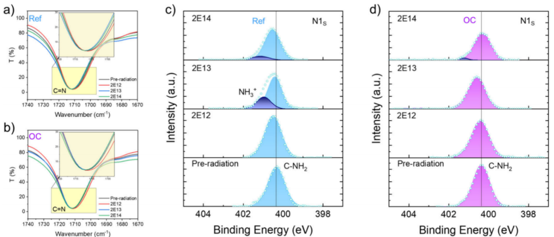

(a) 参比与(b) OC样品在质子辐照前后C≡N键的傅里叶变换红外光谱波数位移。(c) 参比与(d) OC样品在质子辐照前及经历2×10¹²至2×10¹⁵ p/cm²注量辐照后的N 1s XPS谱
FTIR与XPS分析揭示,辐照后参比样品中C≡N键发生蓝移,N 1s谱出现质子化胺信号,表明有机阳离子受损;而OC样品化学键变化显著较小,说明氧化铈有助于维持有机组分的结构完整性。

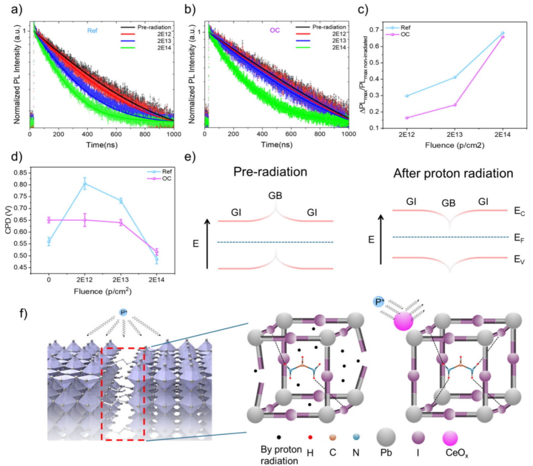

(a, b) 参比与OC样品的时间分辨光致发光结果。(c) 稳态光致发光结果,比较了辐照与非辐照样品的ΔPLMAX/PLMAX辐照前比值。(d) 接触电势差随不同质子辐照注量水平的变化。(e) 质子辐照诱导晶界损伤的示意图。(f) 质子辐照影响下晶界处能带弯曲的示意图

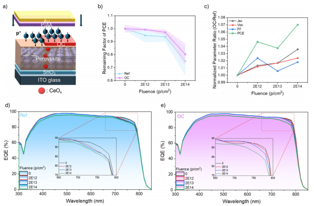

(a) 质子辐照后钙钛矿太阳能电池结构示意图,展示了PTAA与金电极的沉积。(b) 不同质子辐照注量下,参比与OC样品的剩余效率参数。(c) 不同质子辐照注量下,OC与参比样品的归一化参数比值。(d, e) 不同质子辐照注量下,参比与OC样品的外量子效率谱
电学性能方面,OC电池在2×10¹⁴ p/cm²注量下效率仅下降约19%,远低于参比电池的25%降幅,各参数(JSC、FF、VOC)的下降幅度均更小。空间电荷限制电流测试进一步证实,OC样品在辐照后的陷阱态密度增加更少
