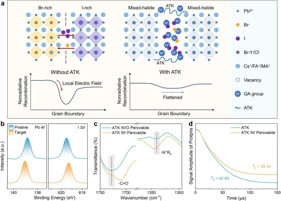

a) 晶界处离子迁移诱导的局部电场示意图,以及ATK对局部电场的抑制。b) 钙钛矿薄膜和ATK处理后的钙钛矿薄膜的Pb 4f和I 3d的XPS谱图。c) ATK及其与钙钛矿混合后的FTIR光谱。d) ATK及其与钙钛矿复合物的LF-NMR谱图
化学相互作用
XPS显示ATK处理后的薄膜Pb 4f结合能正移0.4 eV,I 3d负移0.3 eV,证实了ATK羰基与Pb²⁺的配位作用,以及季铵基团对卤阴离子的静电固定。
FTIR证实羰基峰从1728 cm⁻¹红移至1711 cm⁻¹,季铵基团峰发生蓝移,进一步佐证了与钙钛矿的相互作用。
物理限制效应
LF-NMR显示ATK/钙钛矿复合物的横向弛豫时间缩短,表明聚合物链运动受限,印证了ATK在钙钛矿内部的缠结,形成了空间阻隔网络。

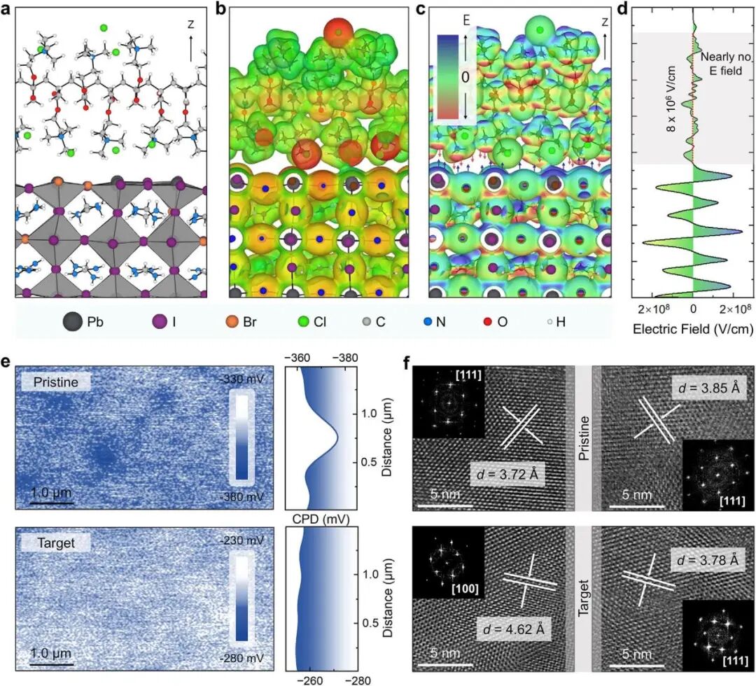

a) ATK/钙钛矿界面的优化构型。b) 优化后的ATK/钙钛矿界面的静电势分布图。c) ATK引入后,沿z轴计算的局部电场分布。d) ATK/钙钛矿界面处平面平均的一维电场分布。e) 原始和ATK改性钙钛矿的KPFM图。处理与未处理钙钛矿横跨晶界的线扫描接触电势差。f) ATK处理和未处理钙钛矿的高分辨TEM图像
理论计算表明,富碘端面比富溴端面引发更显著的电场波动。将ATK引入钙钛矿界面后,静电势分布显著均质化,界面处的平均电场强度大幅降低。电子定域函数分析显示,ATK中含氮和氧的基团周围电子密度富集,表明其与未配位Pb、I位点存在配位或静电相互作用,促进了界面电荷再分布,有效屏蔽和中和了晶界局部电场
KPFM测试直接验证了该效应,测试显示晶界电势差从15.10 mV降至2.34 mV
HR-TEM分析显示,未处理薄膜中存在溴/碘异质结导致的晶格膨胀和起伏,而ATK改性样品的晶格常数几乎保持不变,其FFT图样斑点清晰锐利,与对照组模糊弥散的斑点形成鲜明对比,证实了LEFS策略对钙钛矿晶格和相分离的稳定作用

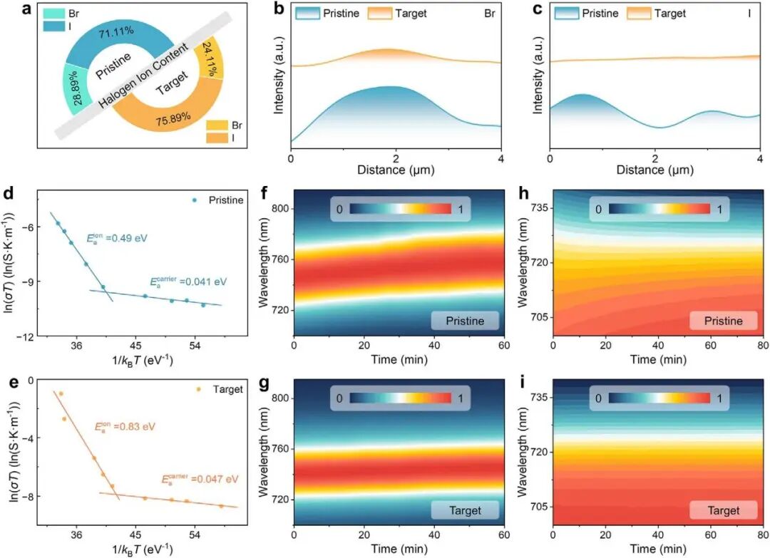

a) 处理和未处理钙钛矿薄膜在晶界处的卤素离子含量分布统计。b, c) 处理和未处理钙钛矿薄膜晶界处的Br和I分布的EDX结果。d, e) 原始和ATK处理的钙钛矿横向电池的温度依赖性电导率。f, g) 光照下原始和ATK处理钙钛矿薄膜的原位PL光谱。h, i) 光照后原始和ATK处理钙钛矿薄膜的原位UV-vis光谱
EDX线扫描表明,ATK处理薄膜在晶界处保持了均匀的卤化物分布,而未处理薄膜则在晶界处出现Br富集和I耗竭
温度依赖性电导测量显示,ATK将离子迁移的活化能从0.49 eV提升至0.83 eV,凸显了其化学锚定和聚合物限制在固定卤离子方面的协同效应。
原位PL和UV-vis光谱表明,在连续AM 1.5G光照下,未处理样品的PL发射峰红移13.25 nm,而ATK处理样品仅红移4.84 nm。UV-vis吸收光谱也显示处理后的薄膜在光照后保持高度稳定。这些结果证明LEFS策略有效减轻了导致相分离的光诱导卤化物再分布

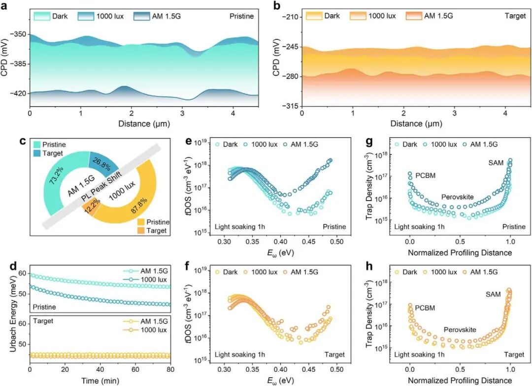

a, b) 不同光照后,未处理与处理钙钛矿横跨晶界的线扫描接触电势差。c) 处理和未处理钙钛矿薄膜在标准与弱光照射下的归一化PL峰位移。d) 原始和ATK处理钙钛矿薄膜光照后的原位乌尔巴赫能量。e, f) 原始和目标电池在不同光照下的陷阱态密度曲线。g, h) 原始和目标电池在不同光照下的DLCP曲线
在不同光强下进行的KPFM、原位PL和Urbach能量测试表明,即使在弱光下,ATK处理薄膜也能保持均匀的表面电势和极小的相分离程度,且缺陷态在暗态恢复过程中几乎无变化,显示出优异的结构可逆性。
tDOS和DLCP分析证实,ATK处理电池在所有光照条件下的深能级陷阱密度均显著降低,尤其在弱光下,陷阱密度与暗态几乎一致,证明了LEFS策略赋予的强大缺陷耐受性

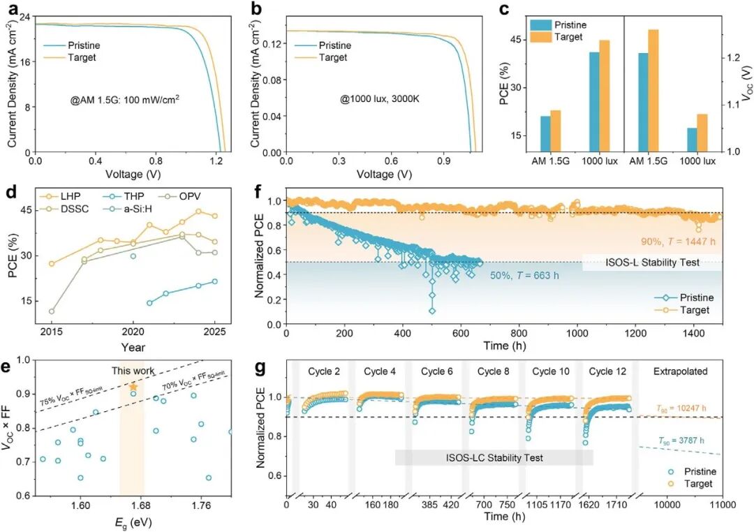

a, b) 在AM 1.5G和室内光照射下,原始和ATK处理电池的反向扫描J-V曲线。c) 在两种光照模式下,LEFS带来的PCE和VOC增益对比。d) 在1000 lux白光LED照射下,代表性钙钛矿与非钙钛矿室内光伏效率对比。LHP:铅卤化物钙钛矿;THP:锡卤化物钙钛矿;OPV:有机光伏;DSSC:染料敏化太阳能电池;a-Si:H:氢化非晶硅。e) 近年来已报道的钙钛矿室内光伏的VOC × FF汇总。f) 原始和目标倒置电池的ISOS-L稳定性测试。g) 原始和目标钙钛矿室内光伏的ISOS-LC稳定性测试
基于LEFS策略制备的倒置宽带隙光伏电池表现出色:
标准光照:冠军PCE为22.86%,VOC为1.26 V,JSC为22.46 mA cm⁻²。
室内光照(1000 lux):在1000 lux白光LED下,冠军PCE高达43.19%,VOC为1.08 V,FF为85.29%。
载流子动力学:TPC和TPV测量表明,ATK处理电池具有更高效的载流子提取和更慢的电压衰减,反映了非辐射复合的抑制。
稳定性突破:在ISOS-L测试中,ATK电池在1447小时后仍保持90%初始PCE,而对照组在663小时后降至50%。在模拟日夜循环的ISOS-LC测试中,ATK电池的 extrapolated T₉₀寿命超过10,000小时,远优于对照组的3787小时。

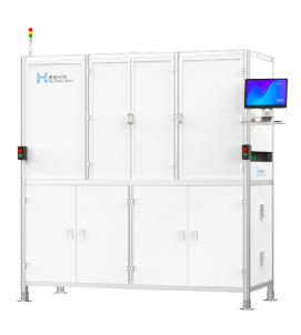

美能大平台钙钛矿电池PL测试仪
Millennial Solar
大平台钙钛矿电池PL测试仪通过非接触、高精度、实时反馈等特性,系统性解决了太阳能电池生产中的速度、良率、成本、工艺优化与稳定性等核心痛点,并且结合AI深度学习,实现全自动缺陷识别与工艺反馈。
PL高精度成像:采用线扫激光,成像精度<75um/pix(成像精度可定制)
支持 16bit 颜色灰度:同时清晰呈现高亮区域(如无缺陷区)低亮区域(如缺陷暗斑)
高速在线PL检测缺陷:检测速度≤2s,漏检率< 0.1%;误判率< 0.3%
AI缺陷识别分类训练:实现全自动缺陷识别与工艺反馈
美能大平台钙钛矿电池PL测试仪采用无接触式测试方式,可实时监测钙钛矿电池各工艺段中的薄膜质量异常,精准定位单结及叠层电池中的缺陷分布
