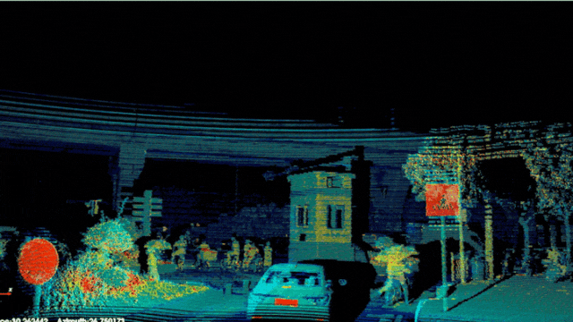

[首发于智驾最前沿微信公众号]在很多自动驾驶的车辆上,都加装了激光雷达(LiDAR),激光雷达是一种用激光测距离的传感器。它会往周围发激光,激光碰到东西反射回来,设备测回波的时间或频率变化,就能算出物体离传感器多远。把很多这样的测距结果按角度组织起来,就能得到一个三维的“点云”,用来表示周围物体的形状和位置。激光雷达的主要作用就是让车知道周围有哪些东西、在什么位置、大概是什么大小。
它是怎么工作的?
激光雷达测距有两种常见办法,即时间飞行(ToF)和调频连续波(FMCW)。ToF的原理很直白,发一束脉冲光,测它从发射到接收的时间,乘以光速就可以得到距离。FMCW不发短脉冲,而是发一束频率随时间变化的连续光,回波和发射光混频后能把距离和径向速度(多普勒)一起算出来。FMCW在抗干扰和测速度上有优势,但实现更复杂,成本一般也高点。

激光雷达在硬件形态上有两类常见区分,即机械旋转式和固态式。早期很多激光雷达是机械旋转的,靠电机带着发射接收单元转一圈来覆盖水平视场,点密度高,但体积大、可靠性受机械件影响。固态化方向包括MEMS光学相控阵(OPA)、flash lidar等,优点是体积小、耐久性好,更容易量产集成,但各自的视场、点密度和测距能力会不一样。
在谈及激光雷达时,常被提到的参数有“线数/通道数”“分辨率”“视场(FOV)”“点率(每秒点数)”“测距精度”“波长”等。线数反映垂直方向上的层数,线数高意味着垂直分辨率更好,但并不是越多越好;有效点数、角分辨率、回波率以及在远端的点密度都同样重要。激光雷达常见的波长是905nm和1550nm,1550nm在安全输出功率上要更高的能量,对远距和弱反射目标有优势。
环境会对激光雷达有非常明显的影响。雨、雪、雾会产生散射和大量噪声点,太阳直射或强光也会提高背景噪声。因此,常用滤波、多帧融合、噪声模型等手段减少影响,但任何单一传感器在极端天气下都不完美,因此在现阶段,很多车企采用感知融合的方案,以提升环境感知的准确性。
