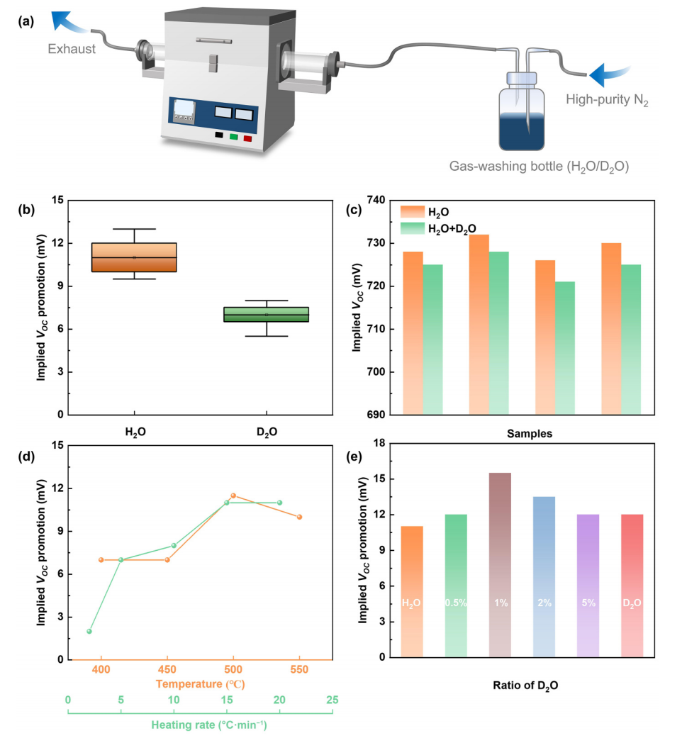

(a) 仅由洗气瓶和退火炉组成的气氛退火装置示意图;(b) 分别以超纯水和D₂O作为氢源与氘源,双面钝化样品钝化性能提升的对比,以隐含开路电压为标准;(c) 水蒸气气氛退火氢化后,通过纯D₂O处理进行二次氘补充对隐含开路电压的影响;(d) 氘化工艺中气氛退火条件的优化:温度与升温速率;(e) 使用氢/氘源混合物时,D₂O比例对隐含开路电压提升的影响
微观结构分析表明,氘引入未改变TOPCon各层的晶体结构与界面形貌,说明氘化过程具有良好的结构兼容性
电学测试显示,在优化条件下,纯氘退火可使iVOC提升约7 mV,虽略低于纯氢退火(约10 mV),但已证明氘同样具备有效钝化能力
进一步研究发现,氘钝化的最佳退火温度(约500°C)高于氢钝化(约450°C),且对升温速率更敏感,这可能与氘-硅键合需要更高激活能有关。

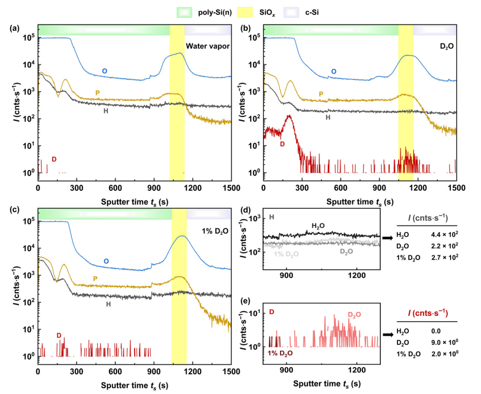

(a)-(c) 经不同气氛(水蒸气、D₂O、1% D₂O)退火处理后制备的多晶硅/SiOₓ/c-Si叠层结构,通过二次离子质谱分析获得的元素分布剖面。分析元素包括:O相关(蓝色)、P相关(深黄色)、H相关(灰色)和D相关(红色);(d) 和 (e) c-Si/SiOₓ界面区域信号的放大视图:H相关和D相关。附表显示了各峰强度水平
通过调节退火气氛中D₂O与H₂O的比例,发现当D₂O占比为1 %时钝化效果最佳,iVOC提升达15 mV,显著优于单一氢或氘处理
SIMS分析表明,氢的快速扩散与氘的较强键合能力产生互补:氢能迅速钝化大量浅层缺陷,而氘则在界面及多晶硅体内形成更稳定的钝化结构。两者协同还能优化磷掺杂分布,形成更陡峭的浅结,有利于载流子传输并降低俄歇复合。

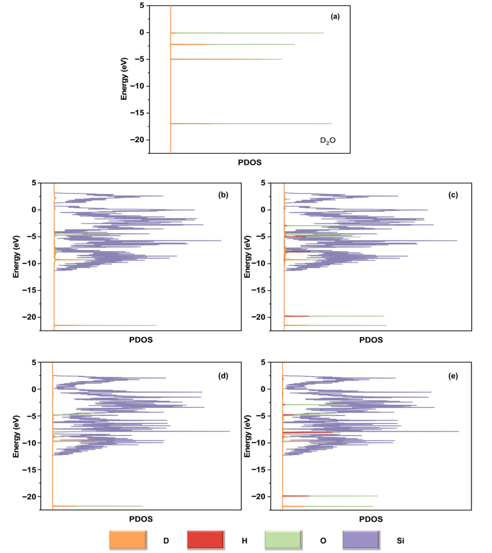

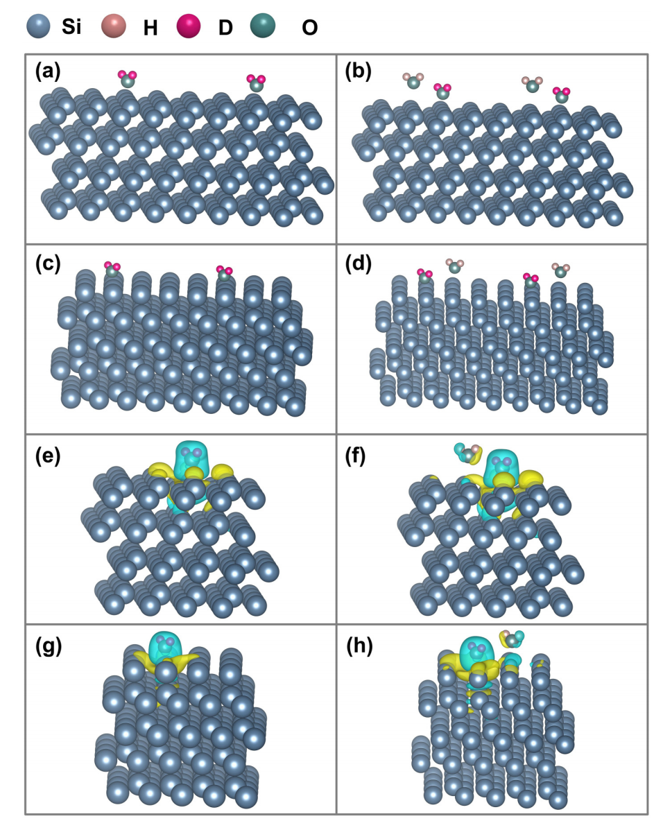

(a)-(d) H₂O和D₂O分子在不同硅衬底上的吸附模型;(e)-(h) 上述案例的电荷密度差图
(a) D₂O分子中D和O原子的投影态密度图作为参考;(b)-(e) 不同吸附模型(分别对应案例I–IV)下表面吸附过程后,D、H、O和Si原子的投影态密度图
(a)-(d) 不同吸附配置下吸附体系的晶体轨道哈密顿布居图谱,其为键合能量的函数

键合特性:DFT计算证实,D₂O在富含悬挂键的硅表面吸附能更低、电荷转移更显著,且氘与硅的键合强度高于氢。

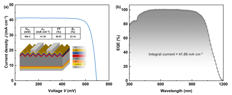

(a) 采用新型氘化/氢化混合策略制备的、具有全背电极的N型TOPCon太阳能电池在光照下的J-V曲线。同时显示了测试太阳能电池(2 cm × 2 cm)的性能参数以及具体的电池结构示意图;(b) 太阳能电池的外量子效率(EQE)结果
基于1% D₂O混合退火工艺制备的n型TOPCon电池(全背接触结构)获得了:
效率:23.19%
开路电压:694.3 mV
短路电流密度:41.30 mA·cm⁻²
填充因子:80.87%
电池在300–900 nm短波范围内的外量子效率显著提升,进一步证实了钝化效果的改善。
