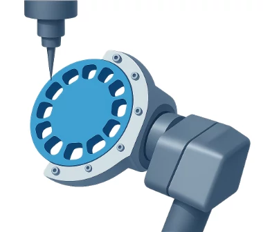

示例说明:
如果工件坐标的Y0没有对准A轴旋转中心,五轴义齿机A轴旋转180°后加工就会导致在Y方向上出现台阶。
若B轴没有与Z轴保持垂直的状态,导致左右多切材料现象(切削方盒样块表现为“左前高右后低/左倾右斜”等)。
校准本质就是把工件坐标拉回真正的旋转中心,使工件坐标的XYZ调整到AB旋转中心的正交点、Z轴与B轴保持垂直。

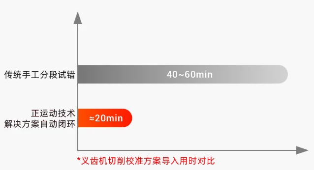

传统义齿机校准普遍依赖人工以“切一点 → 看一点 → 调一点”的方式进行手工分段试错调试,存在以下问题:
效率低:手动对刀、寻边、拉表、试切,全程40-60min/次,需多次反复;
精度不稳:靠技师经验判断,误差常>0.02 mm,首件合格率<80%;
重复性差:换刀、换班、换盘均需从头重做,无固定基准;
刀具监控滞后:崩刀磨损仅凭听觉判断,发现异常时整盘工件已报废。

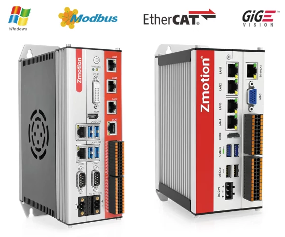

正运动基于VPLC712机器视觉运动控制一体机,结合自主研发的开放式数控系统,推出了面向牙科行业的五轴义齿机解决方案。
在此框架上,针对传统调机方式的痛点,正运动新增了切削坐标校准功能,以提升五轴义齿机的切削精度与校准效率,实现真正意义上的“量体裁衣”。

01调机时间大幅缩短
将40~60分钟的手工分段试错压缩至20分钟自动闭环加工。

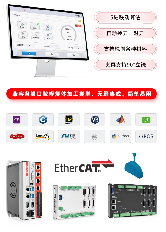

02一键四方盒校准
通过可视化界面调用“四方盒校准”,输入测量值即可自动计算补偿,快速完成校正,无需多轮试切。

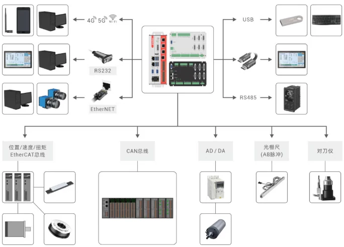

一、开放式数控系统
正运动技术的开放式数控系统专为多轴数控加工应用设计,提供一站式解决方案。
支持高度自定义和灵活配置,使其能够适应各种复杂的数控加工需求,提高了操作效率,还确保了数控加工精度和产品质量。
开放式数控系统拓扑图
开放式数控系统核心功能介绍
全自主研发开放式数控系统架构,提供功能丰富五轴数控系统软件,操作简便
系统厂商可以高效在现有架构二次开发打造自定义的风格
高精度五轴联动加工,工件更精密,边缘更圆顺
支持远程可视化管理,远程监控协助生产,维护更及时
全方位保护机制:气压报警、冷却水报警、对刀报警、还刀检测报警、轴报警、刀具寿命报警等
ZHMI界面组态,方便定制个性化界面
适配市场常见的EtherCAT总线、脉冲伺服驱动器
自适应前瞻算法:基于实际加工路径的前瞻的速度控制算法。通过建立数学模型导出衔接进给速度的约束条件,以此实现微小线段之间的进给速度的高速衔接

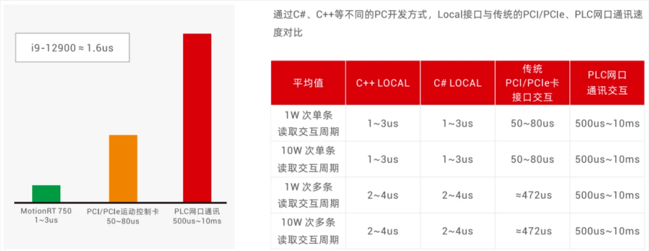

三、强实时运动控制内核 - MotionRT750
x86架构Windows/Linux系统下独占CPU内核的运动控制实时内核
支持多达254轴的高精度运动控制,控制周期可低至125us,显著提升设备性能,助力产能提升至少20%
单条指令的交互时间为1-3us,相较于传统的PCI/PCIe、网口等通讯方式,速度提升了10-100倍以上
