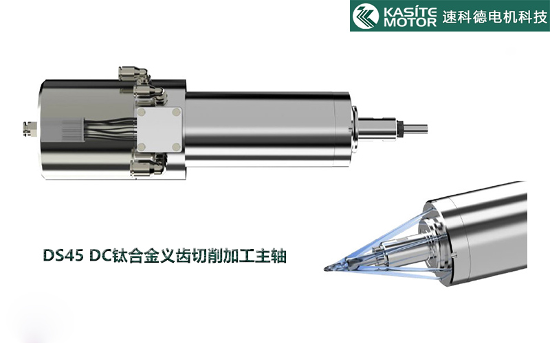

wKgZO2kuRE6AevozAAER4-FHyMI915.png牙齿雕刻机主轴DS45 DC
DS45 DC主轴的核心技术参数与设计亮点​
作为专为钛合金义齿切削量身打造的高速主轴,DS45 DC在参数配置和结构设计上充分适配牙科加工的特殊需求:​
转速性能:最高转速可达80,000rpm,高速旋转下能实现钛合金材料的高效切削,减少材料粘连和工具损耗,同时保证切削面的光滑度,避免后续打磨工序的繁琐。​
功率与扭矩:最大功率1370W,峰值扭矩达20.1Ncm,在高转速下仍能提供稳定切削力,轻松应对钛合金的高硬度特性,避免切削过程中出现“闷刀”“跳刀”等问题,保障加工连续性。​
精度控制:锥面跳动≤1μm,极致的精度控制确保义齿的咬合面、边缘轮廓等关键部位尺寸误差在允许范围内,实现义齿与口腔的精准适配。
气动自动换刀:配备气动自动换刀功能,实现了换刀流程的自动化与高效化。有效减少加工流程中的非切削时间,进一步提升整体生产效率。
轻量化设计:主轴体积小巧(重量仅1.85kg)、安装便捷,可灵活适配各类牙齿雕刻机设备,无需复杂改装即可投入生产。

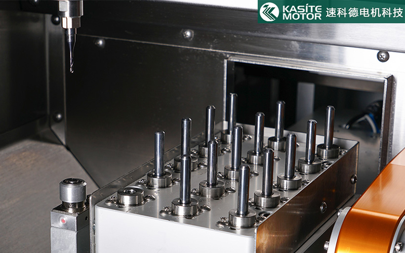

wKgZPGkuRHSAD1VXAALfugU8oJE152.png钛合金义齿加工
DS45 DC主轴在钛合金义齿加工中的核心优势​
加工精度升级:钛合金义齿对尺寸精度和表面粗糙度要求极高,DS45 DC的微米级跳动精度的加工误差,确保义齿的咬合精度和佩戴舒适度,减少临床调改次数。​
加工效率提升:高速切削特性使钛合金材料的去除效率大幅提升,缩短单件义齿的加工周期,尤其适用于批量生产的义齿加工厂,提升产能和交付效率。​
工具寿命延长:稳定的切削力和高速旋转减少了刀具与钛合金材料的摩擦损耗,使刀具使用寿命延长,降低义齿制造的耗材成本。​
