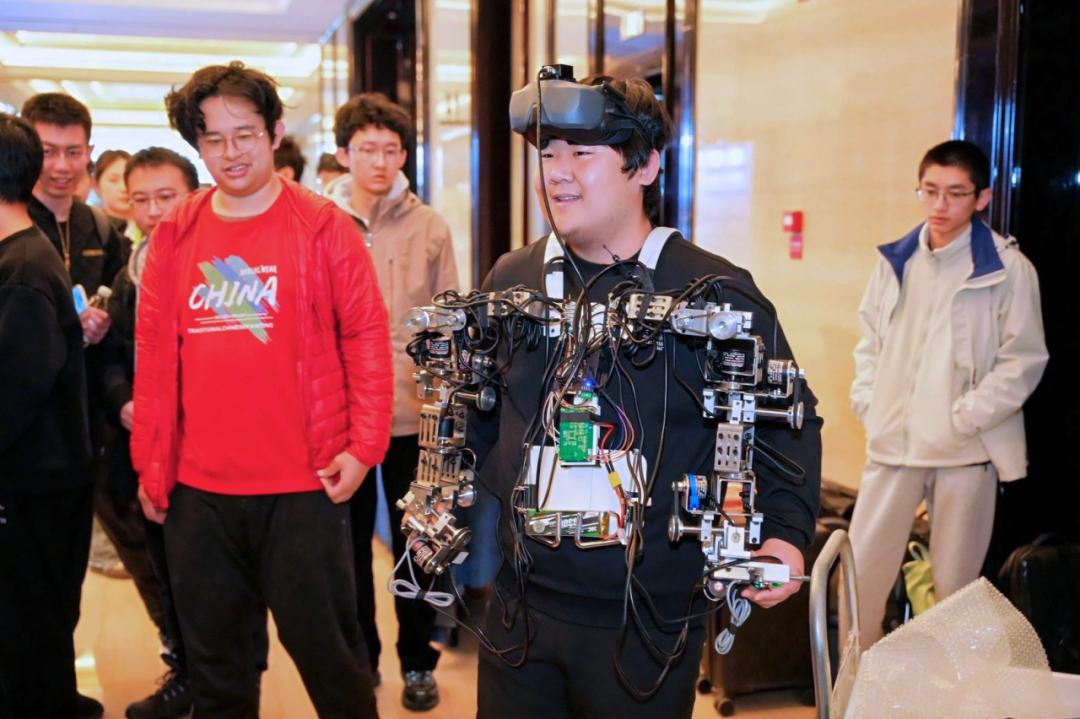

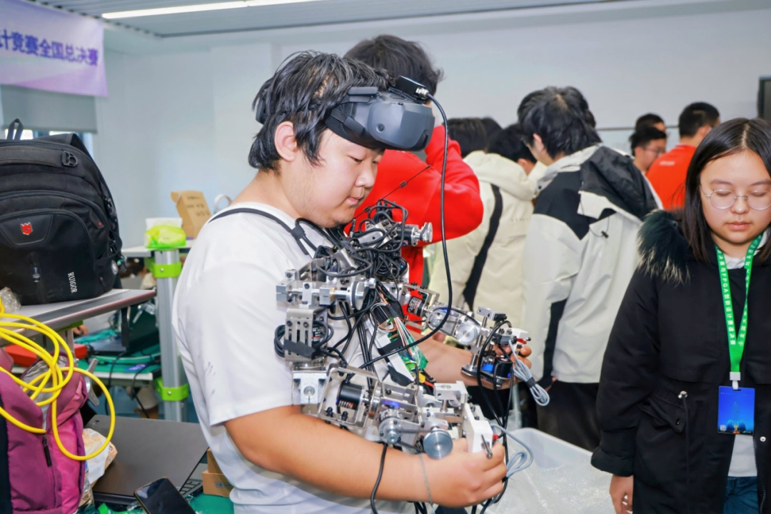

为了解决人类在高危环境以及人类无法生存的区域作业不便的问题, 作品构建了一个基于可穿戴外骨骼的移动人形双臂操作平台。 由外骨骼上的编码器获取操作人员手臂关节运动状态, 操作人员穿戴外骨骼后, 机械臂会按照操作人员的手臂关节角度运动, 实现操作人员可以直观, 简单的在远处操作机械臂完成特殊作业。该作品分为履带车机械臂和外骨骼端两部分。
履带车机械臂端搭载两条 7+1DOF 的自制关节电机机械臂,使用小眼睛科技RK3568+MES2L100H 开发平台作为主控,将外骨骼的数据通过 2.4G 高速 FLRC 接收至 FPGA端进行计算, 通过运动学解算以及可达性分析, 进行插值后生成运动轨迹, 将运动轨迹的 MIT 控制参数传给 RK3568,再通过 RK3568 内置的 CAN 控制器和板载的CAN 收发器对所有电机进行 500Hz 的 MIT 控制。 机械臂安装在自制履带车平台的丝杠滑台和回转平台上,可以通过丝杠滑台外推实现在车外的场地进行作业,同时也可通过丝杠滑台内收以及回转平台旋回对履带车本体进行换电和简单的自维护工作。
外骨骼部分采用自制的 STM32G474RET6总板进行外骨骼数据汇总。十四个OID-3806 高精度多圈绝对值编码器实现两臂肩关节至腕关节七个单自由度的活动数据采集,并采用TJA1050 实现编码器与总板的 CAN 通信。外骨骼末端连接自制单手手柄,采用STM32G474RET6 主控、摇杆及 AD823 运放跟随电位器后用 ADC 收集手部数据,进而对履带车及机械臂夹爪进行控制,并用 MAX13487 实现手柄到总板的 RS485 通信或 TJA1050 实现手柄到总板的 CAN 通信。
该平台基于外骨骼构建了更符合人体工程学和操作直觉的机械臂控制系统,且实现了精度高达 12 位、延迟小于 20ms 的机械臂控制系统,简化了操作流程,使操作人员更易上手, 并且规避了逆运动学解算导致的关节角度不可预测的问题,实现了更加可控更加精准的操作。
