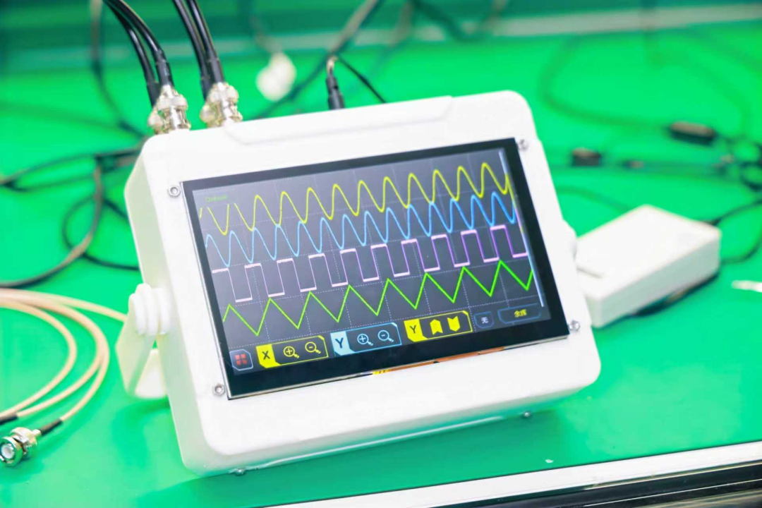

获奖作品:《基于 FPGA 的智能信号分析与测量系统》
获奖队伍:深圳技术大学-47802-饿美了
作品评语:这款基于 FPGA 的示波器,凝聚着对数字逻辑设计与信号处理领域的热忱与探索精神。在创作过程中,充分利用 FPGA 并行处理与可重构的优势,精心架构硬件逻辑,从信号采集、触发控制到数据缓存与显示驱动,各环节紧密相扣,力求实现高精度、高稳定性的信号观测性能。尽管受限于器件资源与经验,部分功能拓展与细节优化尚有提升空间,但整体系统运行流畅,核心指标达标,成功达成预设设计目标。
01 作品简介
基于盘古200K MINI(MES2L676-200HP-MINI)开发板,本作品实现了一款集多功能、便携性与产品化于一体的四通道手持信号测量系统。
作品专为满足多样化的现场需求,将数字示波器、2048点FFT频谱分析、自动化测试、蓝牙远程通信、微弱信号检测与 AI 辅助波形识别等核心功能融于一体,更通过多 ADC 驱动交替采样、数据插值与余辉显示等算法,将采样率提升至 260MSPS并在 7 英寸触摸屏上显示高达 10Mhz 频率波形。
产品配合迷你身材设计和多界面 UI 设计,旨在成为电子工程师外出差旅途中的“口袋实验室”。

技术上,我们第一次把 ADC、HDMI 显示、触摸屏控制、触发逻辑、频谱分析等功能全部打通,真正体会到用 FPGA 做“仪器级”系统的挑战。比如为了稳定触发,我们反复调时序、优化 FIFO 深度。
为了让示波器界面流畅,我们用软 ddr3 做了双层显示缓冲。过程中也踩了不少坑,比如 ADC 采样率与 FIFO 时钟域跨频问题,最后靠异步 FIFO+握手信号解决。最大的收获是:我们不再只是把 FPGA当成“逻辑积木”,而是开始用它构建有精度、有指标、有用户体验的完整系统。
