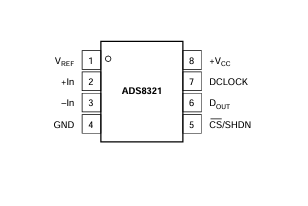

2.3 封装与兼容性
采用MSOP - 8封装,体积小巧,且引脚与ADS7816和ADS7822兼容,方便工程师进行设计替换。
2.4 接口方式
具备串行(SPI/SSI)接口,便于与微处理器和其他数字系统进行通信

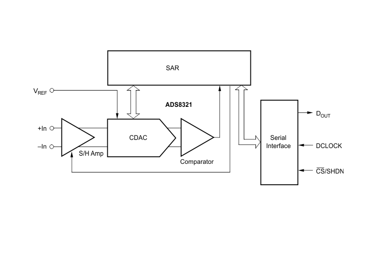

四、工作原理
ADS8321采用经典的逐次逼近寄存器(SAR)架构,基于电容重新分配原理,本身包含采样/保持功能。它采用0.6µ CMOS工艺制造,这种架构和工艺使得ADS8321能够以每秒高达100,000次的转换速度采集和转换模拟信号,同时从 +VCC 吸取的功率小于5.5mW。
4.1 外部参考与时钟
  • 参考电压:需要外部参考电压,范围为500mV至VCC / 2,参考电压直接决定了模拟输入的范围。
  • 时钟信号:外部时钟频率可在24kHz(1kHz吞吐量)至2.4MHz(100kHz吞吐量)之间变化,时钟的占空比只要满足高低电平最小时间至少为200ns(4.75V或更高)即可。
4.2 模拟输入
模拟输入为双极性全差分输入,有单端和差分两种驱动方式。输入电流取决于采样率、输入电压和源阻抗等因素,在采样期间为内部电容阵列充电。同时,要注意模拟输入的绝对电压范围,超出范围可能导致转换器线性度不满足规格要求。
4.3 数字输出
转换的数字结果通过DCLOCK输入时钟输出,以串行方式在DOUT引脚输出,先输出最高有效位。转换过程中无流水线延迟,转换完成后也可继续时钟操作以获取最低有效位在前的串行数据。
