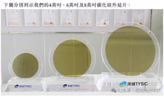

外延层的尺寸通常与衬底相同,常见的规格包括2英寸(50mm)、3英寸(75mm)、4英寸(100mm)、6英寸(150mm)和8英寸(200mm)。

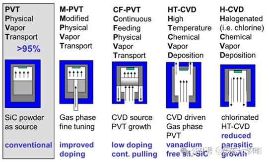

3、生长方法
(1)化学气相沉积(CVD)法:这是目前最常用的碳化硅外延生长方法。在高温反应腔室内,反应气体在衬底表面发生化学反应,生成碳化硅并沉积在衬底上。通过精确控制反应气体的流量、比例、温度和压力等参数,可以生长出高质量的碳化硅外延层。
(2)分子束外延(MBE)法:在超高真空环境下,将硅和碳的原子束蒸发到碳化硅衬底上,原子在衬底表面吸附、扩散并结合,形成碳化硅外延层。MBE 法可以实现原子级别的精确控制,生长出的外延层具有非常好的晶体质量和界面平整度,适用于制造高性能、高灵敏度的碳化硅基半导体器件。
(3)物理气相传输(PVT)法:利用高温使碳化硅原料升华,产生的气态碳化硅传输到较低温度的衬底表面,在衬底上沉积并结晶,形成碳化硅外延层。PVT 法生长速度相对较快,可用于生长较大尺寸的碳化硅外延片,但外延层的质量和均匀性相对 CVD 法和 MBE 法略差。

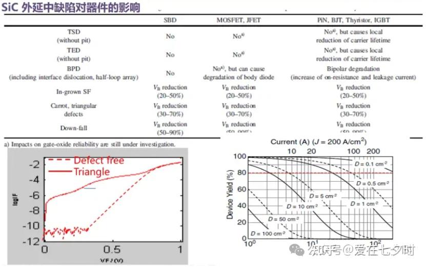

二、提高碳化硅(Sic)外延品质的方法
提高碳化硅外延品质可从优化衬底质量、改进外延生长工艺、严格控制生长环境以及加强质量检测等方面入手,具体方法如下:
1、衬底选择与处理
(1)选择高质量衬底:优先挑选结晶质量佳、缺陷密度低的碳化硅衬底。例如,位错密度低于 10³/cm² 的衬底,能为外延生长提供良好基础,有效减少外延层的缺陷。同时,确保衬底的晶向精度,如(0001)晶向的偏差控制在 ±0.5° 以内,可使外延层的生长更有序。
广告
知乎出品 小看山婴儿级纯水湿巾 80抽 5包
知乎自营
¥29.90
去购买​
(2)衬底清洗:采用多步清洗工艺,先用有机溶剂如丙酮、乙醇超声清洗,去除表面的有机物和油污,再用稀酸溶液如氢氟酸溶液去除表面的氧化层,最后用去离子水冲洗并氮气吹干,确保衬底表面清洁无污染。
(3)衬底预处理:在生长前对衬底进行高温退火处理,在 1600 - 1800℃的高温下,于惰性气体氛围中退火数小时,可修复衬底表面的微小缺陷,改善表面原子排列,提高外延层与衬底的晶格匹配度。
2、外延生长工艺优化
(1)精确控制生长温度:通过精确的温度控制系统,将生长温度波动控制在 ±2℃以内。以化学气相沉积(CVD)为例,生长温度一般在 1500 - 1600℃,稳定的高温环境有助于原子的扩散和排列,减少缺陷形成。
(2)优化气体流量与比例:精确调节反应气体如硅烷(SiH₄)、丙烷(C₃H₈)和氢气(H₂)的流量和比例。例如,SiH₄与 C₃H₈的流量比在 1:1.5 - 1:2 之间,H₂作为载气,流量控制在 10 - 20 L/min,可保证反应源充足且比例合适,有利于形成高质量的外延层。
(3)选择合适的生长速率:根据外延层的厚度和质量要求,选择合适的生长速率。一般来说,生长速率在 0.5 - 2 μm/h 之间较为合适,较低的生长速率有助于原子更充分地排列,减少缺陷,但速率过低会影响生产效率。
广告
知乎知物经典深烘焙日式意式挂耳(16包/盒) 日式*1+
知乎自营
¥75.00
去购买​
(4)采用先进的生长技术:如采用等离子体增强化学气相沉积(PECVD)技术,利用等离子体激活反应气体,可降低生长温度,提高生长速率和外延层质量。或者使用分子束外延(MBE)技术,能够实现原子级别的精确控制,生长出高质量的碳化硅外延层。
3、生长环境控制
(1)保持反应室清洁:生长前对反应室进行彻底的清洁和烘烤,去除残留的杂质和气体。定期对反应室进行维护和检查,确保密封良好,防止外界杂质进入。
(2)控制气氛纯度:使用高纯度的气体,如纯度达到 99.999% 以上的氢气、硅烷和丙烷等,减少气体中的杂质对外延层质量的影响。同时,在生长过程中保持稳定的气体流量和压力,避免压力波动对外延层生长的干扰。
(3)磁场辅助生长:在生长过程中引入适当的磁场,磁场强度在 5 - 10 T 之间,可影响等离子体的运动和反应离子的分布,使外延层生长更加均匀,减少缺陷。
4、质量检测与反馈
(1)在线监测:采用原位监测技术,如反射高能电子衍射(RHEED)、光致发光谱(PL)等,实时监测外延层的生长情况,及时发现生长过程中的异常,如表面粗糙度增加、缺陷形成等,以便及时调整工艺参数。
(2)离线检测:生长完成后,通过扫描电子显微镜(SEM)、原子力显微镜(AFM)、X 射线衍射(XRD)等手段对外延层的厚度、表面形貌、晶体结构等进行全面检测。根据检测结果,分析影响品质的因素,针对性地优化工艺。

(1)大尺寸化:8 英寸外延炉将成为市场主流,国际上德国 Aixtron、意大利 LPE 已量产,国内中微公司、北方华创推出的 8 英寸设备 2024 年进入客户验证阶段。12 英寸外延设备预研工作正在开展,如 Aixtron 联合 Wolfspeed 开发 12 英寸外延原型机,目标 2030 年量产;中电科 48 所也启动了 12 英寸设备预研。
(2)产能提升:通过多片并行生长技术,如 Aixtron G10 - SiC 支持 8×8 英寸外延片,产能较 6 英寸提升 3 倍以上,以满足市场对碳化硅外延片不断增长的需求。
