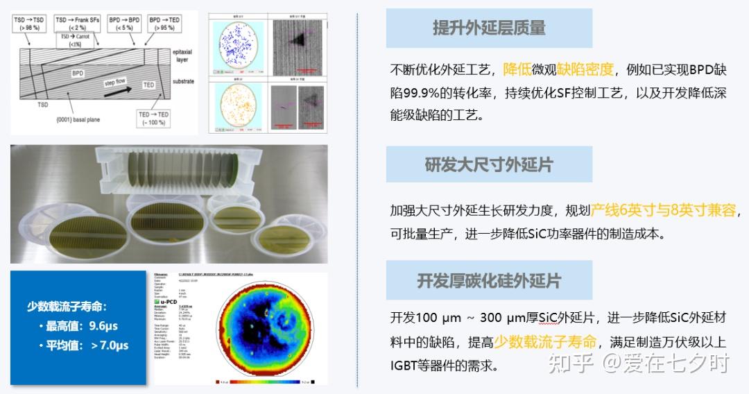

碳化硅(SiC)外延中的缺陷其实有很多,因为晶体的不同所以它的缺陷和其它一些晶体的也不太一样。他的缺陷主要包括微管、三角形缺陷、表面的胡萝卜缺陷,还有一些特有的如台阶聚集。
基本上很多缺陷都是从衬底中直接复制过来的,所以说衬底的质量、加工的水平对于外延的生长来说,尤其是缺陷的控制是非常重要的。
3、碳化硅(SiC)外延缺陷一般分为致命性和非致命性
致命性缺陷像三角形缺陷,滴落物,对所有的器件类型都有影响,包括二极管MOSFET,双极性器件,影响最大的就是击穿电压,它可以使击穿电压减少20%,甚至跌到百分之90。
非致命性的缺陷比如说一些TSD和TED,对这个二极管可能就没有影响,对MOS、双极器件可能就有寿命的影响,或者有一些漏电的影响,最终会使器件的加工合格率受到影响。
控制碳化硅(SiC)外延缺陷,方法一是谨慎选择碳化硅衬底材料;二是设备选择及国产化;三是工艺技术。

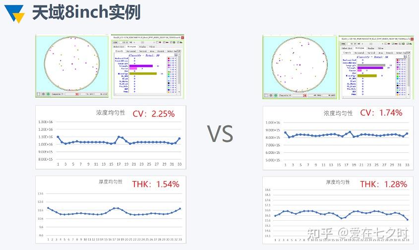

基本上可以满足低中压的SBD、JBS、MOS等器件的需求。如上是一个1200伏器件应用的10μm的外延片,它的厚度、掺杂浓度了都达到了一个非常优的水平,而且表面缺陷也是非常好的,可以达到0.5平方以下。
在高压领域外延的技术发展相对比较滞后,如上是2万伏的器件上的200μm的一个碳化硅外延材料,它的均匀性、厚度和浓度相对于上述介绍的低压差很多,尤其是掺杂浓度的均匀性。
同时,高压器件需要的厚膜方面,目前的缺陷还是比较多的,尤其是三角形缺陷,缺陷多主要影响大电流的器件制备。大电流需要大的芯片面积。同时它的少子寿命目前也比较低。
在高压方面的话,器件的类型趋向于使用于双极器件,对少子寿命要求比较高,要达到一个理想的正向电流它的少子寿命至少要达到5μs以上,目前的外延片的少子寿命的参数大概在1~2个μs左右,所以说还对高压器件的需求目前来说还没法满足,还需要后处理技术。

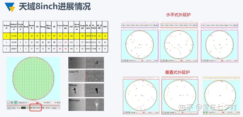

十、广东天域半导体公司重点介绍
目前国内外碳化硅(SiC)外延技术已经取得较大进展,产业界也已成功实现6-8英寸碳化硅(SiC)外延批量生产,但8英寸的良率和品质还远不如6英寸的水平,需要从优选8英寸碳化硅(SiC)衬底和优化外延工艺两方面来不断突破。碳化硅(SiC)行业致力于不断降本增效,未来将开发单腔多片式8英寸碳化硅(SiC)外延设备是重要发展趋势。高质量大尺寸厚膜外延也是提高器件耐压特性的关键,如何在提高外延生长速度的同时确保外延层的高质量是碳化硅(SiC)同质外延面临的重要挑战。为了使器件的性能能够进一步提升,通过外延来实现部分器件结构,主要是开发碳化硅(SiC)外延沟槽填充技术,进一步降低器件的导通电阻。近期液相法已生长出3C-SiC及P型4H-碳化硅(SiC)衬底,在这两种新型衬底上的外延工艺及技术也有待研究及开发。
讲到这里,不得不重点介绍一下:广东天域半导体,它作为中国首批第三代半导体公司之一,天域半导体一直是推动碳化硅(SiC)外延片行业的先行者。随着碳化硅(SiC)行业的主流外延片由4英吋发展到6英吋,以及已量产的8英吋发展的趋势,公司一直在引领该等发展。根据弗若斯特沙利文的资料,天域半导体是中国首批实现4英吋及6英吋碳化硅(SiC)外延片量产的公司之一,及中国首批拥有量产8英吋碳化硅(SiC)外延片能力的公司之一。截至2024年10月31日,天域半导体6英吋及8英吋外延片的年度产能约为420000片,这使公司成为中国具备6英吋及8英吋外延片产能的最大公司之一,凭借先发优势,目前产品市占率国内第一、全球前三。
通过自主研发,天域半导体已掌握生产600–30000V单极型及双极型功率器件所需整个碳化硅(SiC)外延片生产周期的必要核心技术及工艺。公司的产品范围全面,以行业领先的性能指标为特征。天域半导体目前提供4英吋及6英吋碳化硅(SiC)外延片,并已开始量产8英吋外延片。
作为第三代碳化硅(SiC)半导体材料的核心供应商,受益于中国及全球新能源相关产业近年来的迅速发展,天域半导体产品出货量显著增加。于往绩记录期间,公司的销量(包括自制外延片及按代工服务方式销售的外延片)由2021年的17001片增至2022年的44515片,并进一步增至2023年的132072片,复合年增长率为178.7%。
