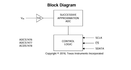

3.1 功能框图与基本操作
ADCS747x基于电荷分配数模转换器的逐次逼近型模拟 - 数字转换器。其基本操作从$\overline{CS}$变低开始,启动转换过程和数据传输。SCLK控制转换过程和串行数据的时序,SDATA为串行数据输出引脚。在转换过程中,器件会经历跟踪模式和保持模式,具体状态由开关控制
