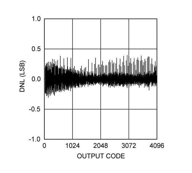

2.2 高性能指标
  • 分辨率与线性度:具有无丢失码的分辨率(12位、10位和8位),差分非线性(DNL)典型值为0.5、 - 0.3 LSB,积分非线性(INL)典型值为±0.4 LSB,保证了转换的准确性。
