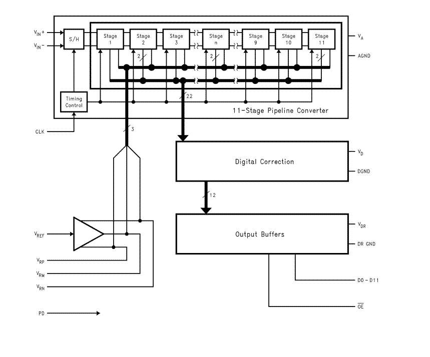

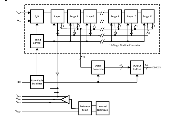

ADC14L020是一款低功耗的单芯片CMOS模拟 - 数字转换器,能够以每秒20兆采样 (MSPS) 的速率将模拟输入信号转换为14位数字字。它采用了差分流水线架构,并配备数字误差校正和片上采样保持电路,在降低功耗的同时,还能提供出色的动态性能和150 MHz的全功率带宽。这款转换器仅需单一的 +3.3V电源供电,在奈奎斯特频率下可实现12.0的有效位数,在20 MSPS的采样率下功耗仅为150 mW,并且具备掉电模式,可将功耗降低至15 mW。

  • 参考输入VREF引脚可选择内部参考或提供外部参考。使用外部参考时,VREF引脚需用0.1 µF电容旁路至地。
  • 模拟输入:采用差分输入时,ADC14L020性能最佳。单端输入不推荐,但在必要时,可将一个模拟输入连接到驱动输入的直流中点电压。输入信号的峰值不应超过2.6V,共模输入电压$V_{CM}$应在0.5V至2.0V范围内。
    (三)时钟设计
  • 时钟信号:CLK信号应使用稳定、低抖动的时钟源驱动,上升和下降时间应小于2 ns。时钟线应尽可能短,避免与其他信号线交叉。
  • 时钟终止:时钟线应在源端以其特性阻抗进行端接,确保整个线路的时钟线阻抗恒定。
  • 时钟占空比:ADC14L020具有占空比稳定器,可在20%至80%的时钟占空比范围内保持性能。
