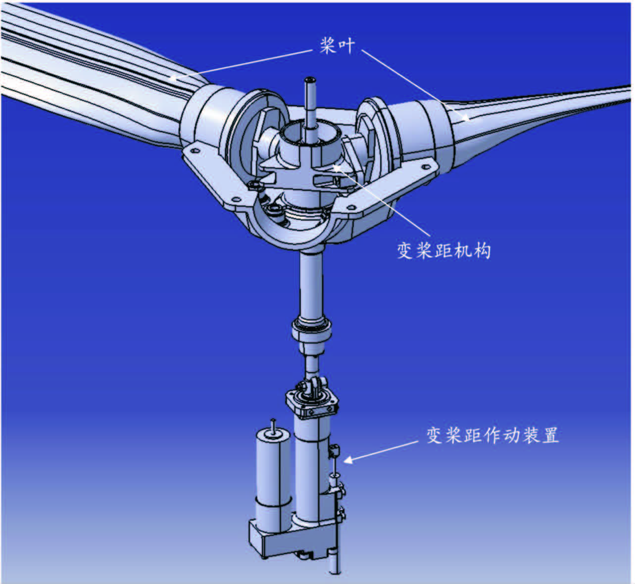

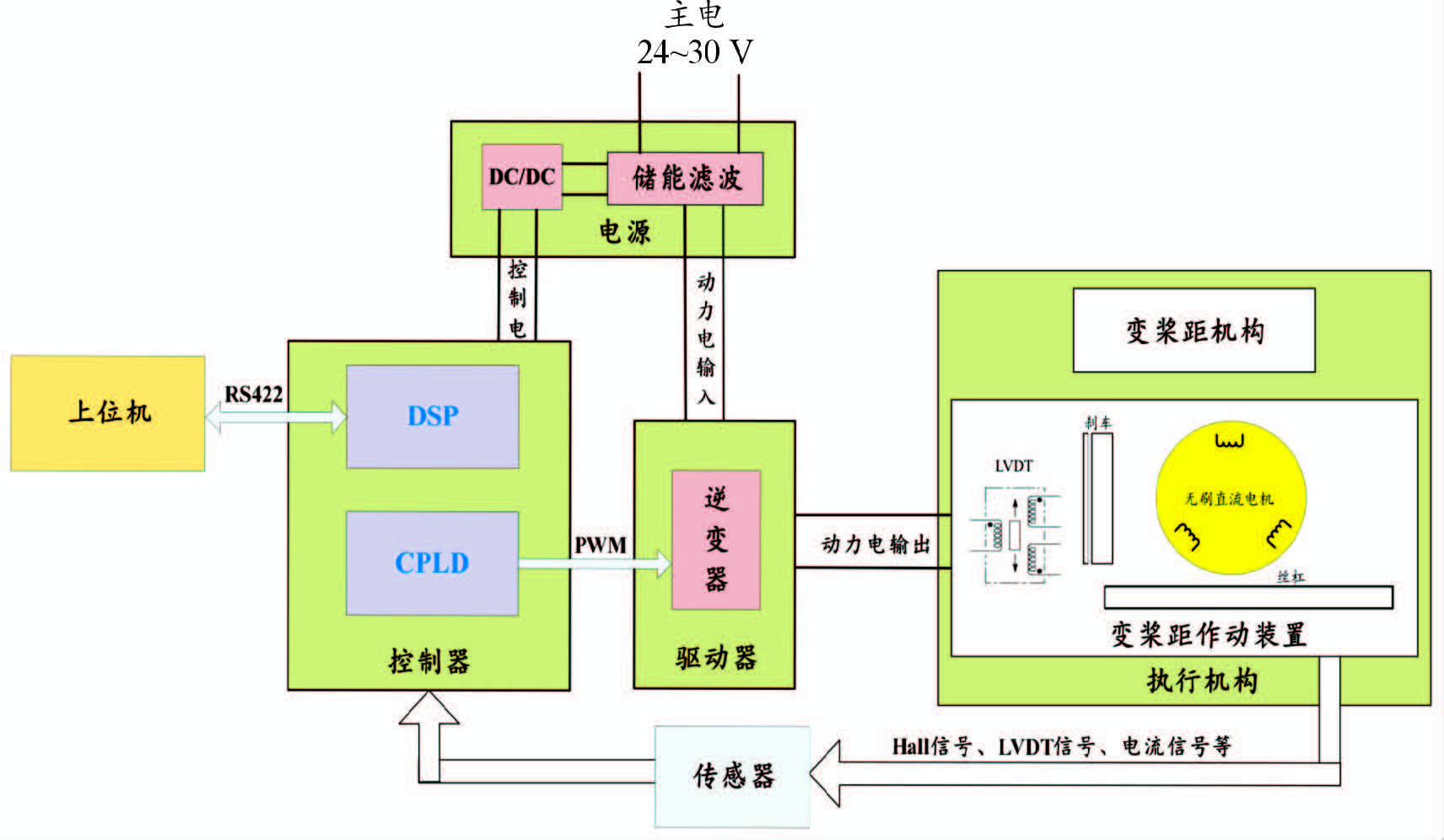

电动式变桨距伺服控制系统是一种通过电动执行机构来调整飞行器主桨桨距角的高精度控制系统。其核心原理是通过改变桨叶迎风面与纵向旋转轴的夹角,即桨距角,来优化桨叶在不同飞行状态下的气动性能。系统基于闭环控制原理,通过实时检测桨距角或相关参数,与期望值进行比较,生成控制指令驱动执行机构,从而实现桨距角的精确控制。
系统工作流程包括:控制指令解析、信号处理、电机驱动和位置反馈等环节。首先,飞行控制计算机根据飞行状态(如空速、高度、迎角等)生成期望的桨距角指令;接着,控制器接收指令并解析,通过控制算法计算得到电机驱动信号;然后,驱动电路根据信号控制无刷直流电机转动;电机通过减速器和丝杠等传动机构,将旋转运动转化为直线运动,推动桨叶绕其轴旋转,改变桨距角;最后,直线位移传感器实时检测丝杠的位移量,反馈给控制器形成闭环控制。
在整个系统中,桨距角与直线位移之间存在确定的映射关系。通过精确控制直线位移,即可实现桨距角的精确控制。实验结果表明,本文设计的系统能够实现桨距角改变速度不低于28°/s,满足了飞行器对变桨距系统快速响应的要求。

电动式变桨距伺服控制系统采用分层分布式硬件架构,以数字信号处理器和复杂可编程逻辑器件为核心,实现了高性能、高可靠性的控制平台。系统硬件架构主要包括主控模块、功率驱动模块、传感检测模块、通信接口模块和电源管理模块五大组成部分。

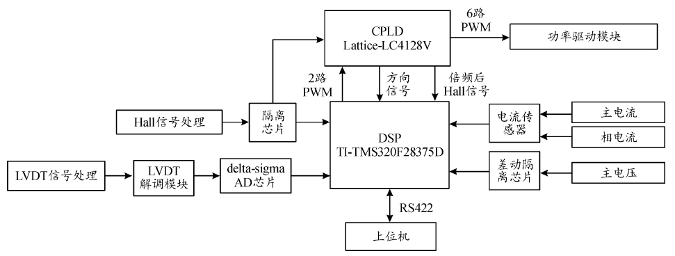

主控模块采用DSP+CPLD的并行处理架构,其中DSP负责复杂的控制算法运算,包括PID控制、坐标变换、滤波处理等;CPLD则专注于实时性要求高的逻辑控制,如PWM波形生成、编码器接口、保护逻辑等。这种架构充分发挥了DSP在复杂计算和CPLD在高速逻辑处理方面的各自优势,大大提高了系统的实时性和控制精度。具体而言,本系统选用了TI公司的TMS320F2812型DSP作为主控制器,该芯片具有150MHz的主频、18KB的RAM和128KB的Flash,支持硬件乘加运算,特别适合电机控制算法的实现。
功率驱动模块采用智能功率模块作为核心开关器件,内置IGBT和驱动电路,具有高开关频率和低导通损耗的特点。模块设计考虑了充分的散热和电磁兼容性措施,确保在大电流工作条件下的可靠性。同时,模块还集成了过流、过压、过热等保护功能,当检测到异常状态时,能够通过硬件电路在微秒级时间内关闭PWM输出,保障系统安全。
传感检测模块包括直线位移传感器、电机编码器、电流传感器和温度传感器等。直线位移传感器采用高精度LVDT,直接测量丝杠的直线位移,分辨率达到0.1mm,对应桨距角精度达到0.1°。电机编码器采用增量式光电编码器,线数为2500线,通过4倍频技术后可实现10000脉冲/转的分辨率。电流传感器基于霍尔效应,具有响应快、隔离好的特点,能够实时检测电机相电流,为电流闭环控制提供反馈。

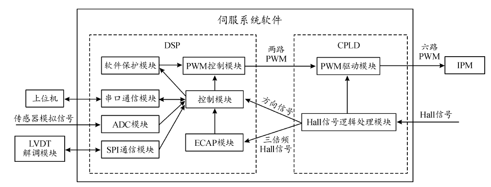

系统软件采用模块化层次结构,包括底层驱动层、核心算法层和应用任务层三个层次。这种架构使得各模块之间的耦合度降低,提高了代码的可维护性和可移植性。
底层驱动层直接与硬件相关,包括PWM驱动、ADC驱动、编码器接口、通信协议等模块。PWM驱动模块配置DSP的EV事件管理器,产生占空比和频率可调的PWM信号,支持中心对齐和边沿对齐两种模式,死区时间可软件设定。ADC驱动模块实现模拟量的精确采集,采用序列触发采样模式,同步采集多路电流和电压信号,减少了控制延迟。编码器接口模块利用CPLD实现四倍频和计数功能,准确捕获电机位置和速度信息。
核心算法层包含了变桨距控制所需的各种算法,如PID控制算法、坐标变换算法、SVPWM算法等。PID控制算法采用积分分离和变积分系数策略,既保证了快速性,又避免了积分饱和问题。坐标变换算法实现了Clarke变换和Park变换,将三相静止坐标系下的交流量转换为两相同步旋转坐标系下的直流量,简化了控制器的设计。SVPWM算法通过CPLD硬件实现,提高了波形质量和系统响应速度。
应用任务层实现系统的业务流程,包括初始化、参数配置、通信处理、状态监测等任务。系统采用前后台任务调度机制,后台主循环处理实时性要求不高的任务,如参数更新、状态监测等;前台中断服务程序处理实时性要求高的任务,如电流采样、位置控制等。这种调度策略确保了关键任务的实时性,同时简化了软件设计复杂度。

主控模块作为整个伺服控制系统的大脑,其性能直接决定了系统的控制品质。介绍的主控模块采用双核架构,以DSP和CPLD为核心,配合外围电路,实现了高性能的数据处理和逻辑控制。
DSP最小系统设计包括电源电路时钟电路、复位电路和JTAG调试接口。电源电路采用多电压等级设计,分别为DSP的核电压(1.8V)和I/O电压(3.3V)提供稳定供电。时钟电路使用30MHz的外部晶体振荡器,通过DSP内部的PLL电路倍频至150MHz,作为系统主时钟。复位电路采用专门的复位芯片,提供可靠的上电复位和手动复位功能。JTAG接口则用于程序下载和在线调试。
CPLD配置电路设计包括程序加载电路和I/O扩展电路。CPLD程序存储在专用的配置芯片中,系统上电时自动加载,实现了硬件的软件化定义。CPLD的I/O资源被合理分配,一部分用于电机控制(如PWM输出、编码器接口),一部分用于系统状态监测(如温度、电压检测),还有一部分用于与DSP的通信接口。

硬件抽象层直接与硬件相关,提供了对硬件资源的统一访问接口,包括GPIO驱动、ADC驱动、PWM驱动、通信驱动等。该层封装了硬件的具体细节,上层软件通过调用统一的API接口访问硬件资源,提高了软件的可移植性。例如,PWM驱动提供了pwm_set_duty()、pwm_set_freq()等函数,上层应用无需关心具体的寄存器配置细节。
系统服务层为应用程序提供通用服务,包括实时操作系统、数学函数库、通信协议栈等。本系统采用轻量级实时操作系统,负责任务调度、内存管理和中断管理。数学函数库包含了电机控制常用的数学运算,如三角函数、坐标变换、PID控制等,这些函数都针对DSP架构进行了优化,执行效率高。通信协议栈实现了CAN、Modbus等通信协议,方便与其他设备进行数据交换。
控制算法层实现了变桨距伺服控制的核心算法,包括位置控制、速度控制、电流控制三闭环算法。该层算法以库的形式提供,包含clarke_park_transform()、svm_gen()、pid_reg()等函数,方便应用程序调用。算法层采用了参数化设计,控制参数存储在非易失存储器中,可以在线修改,方便系统调试。
应用层实现了系统的具体功能,包括初始化、主循环、中断服务程序等。应用层通过调用下层提供的服务,实现了变桨距控制的完整业务流程。该层采用状态机设计,明确了系统各状态之间的转换关系,确保了系统行为的确定性。
