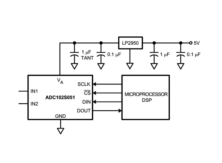

典型应用电路
典型应用电路中,可使用LP2950低 dropout电压调节器为ADC124S051供电,并在电源引脚附近添加电容网络进行旁路。由于ADC的参考电压为电源电压,为减少电源噪声对性能的影响,建议使用专用线性稳压器或进行充分的去耦处理。同时,可将四 - 线接口连接到微处理器或DSP。
