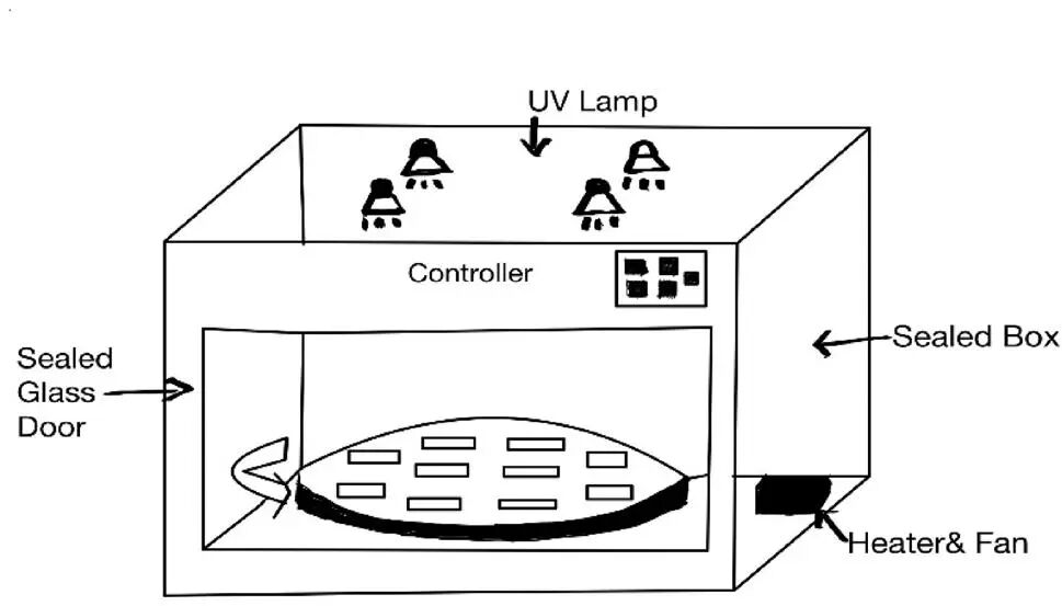

沥青胶结料表征用紫外光谱仪装置及样品制备方法
原理与方法
紫外光谱通过测量沥青对紫外光的吸收来分析其化学结构。沥青中的芳香化合物等“发色团”会吸收特定波长的光,其吸收强度与浓度成正比(遵循比尔-朗伯定律)。样品通常被制成溶液或超薄透明薄膜进行测量,以确保数据的准确性。
核心应用
监测老化:紫外光谱能灵敏地检测到老化过程中产生的羰基、亚砜等氧化产物,其吸收峰强度的增加是老化程度的重要标志。研究人员甚至开发了“光谱老化指数”来量化老化。
分析组分与改性:沥青中复杂的化学成分(如SARA四组分)具有独特的紫外“指纹”。通过分析这些指纹,可以追踪老化带来的组分变迁(如芳香分减少、沥青质增加),并评估聚合物改性剂(如SBS)在沥青中的分散状态与降解情况。

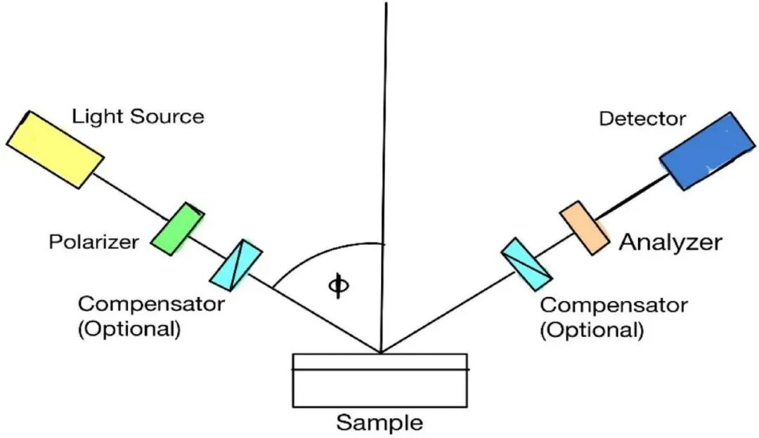

沥青胶结料表征用椭偏仪装置及薄膜样品沉积技术
原理与方法
光谱椭偏术是一种非接触、高精度的光学技术。它通过测量偏振光在沥青表面反射后其偏振态发生的微小变化,来反推出材料的光学常数——折射率和消光系数。这些常数直接反映了材料的密度、极化和吸收特性。为了获得准确数据,必须将沥青制成纳米级厚度的均匀薄膜
核心应用
量化光学性质:椭偏术能精确测量沥青的折射率和消光系数,这些参数会随老化系统性变化,并与沥青的刚度等力学性能相关联。
追踪老化过程:无论是热老化还是更具破坏性的紫外老化,都会在沥青表面形成氧化层,改变其光学常数。椭偏术对这种表面变化极其敏感,能捕捉到早期老化信号
揭示微观结构:对于聚合物改性沥青,椭偏术还能探测到老化引起的相分离、结晶等微观结构演变。
