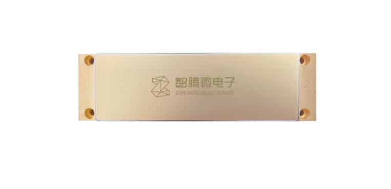

在石油勘探与测井领域,井下仪器的工作环境极为恶劣,高温、高压、强振动是常态。尤其是随着钻井深度的增加,井下温度可轻松超过150℃,甚至接近200℃。因此,对电源模块的耐高温性能提出了极高要求。LMPA40-48S33三相AC/DC电源模块正是为这类极端环境设计的高可靠性电源解决方案。
一、产品概述
LMPA40系列是一款专为高温环境开发的三相AC/DC电源模块,其工作温度范围达-40℃~+175℃,最高可承受+185℃的外壳基板温度。该模块通常挂接在MWD(随钻测量)三相泥浆涡轮发电机之后,将不稳定的三相交流电转换为稳定的33VDC直流输出,最大输出功率为40W。
二、技术特点与优势
1.宽温工作能力
支持-40℃~+175℃工作温度,适应井下高温环境。
外壳基板最高可承受+185℃,确保在极端温度下稳定运行。
2.高效率与低功耗
典型转换效率达85%,静态功耗≤1.5W,节能且发热量低。
3.高可靠性设计
具备欠压、过压、短路等多重保护功能。
抗震性能强,可承受40G、0~800Hz的振动。
4.转速测量功能
提供转速测量输出信号(脉冲电平3.3V),可用于监测涡轮发电机转速。
5.电气隔离
输入与输出之间具备1000VDC隔离电压,提升系统安全性。
三、在石油测井中的应用场景
1.随钻测量系统(MWD)
在MWD系统中,泥浆涡轮发电机将泥浆流动的机械能转化为三相交流电。LMPA40模块负责将其转换为稳定的直流电,为井下传感器、数据采集板、通信模块等供电。
2.井下仪器供电
包括:
电阻率测井仪
伽马测井仪
声波测井仪
核磁共振测井仪
这些仪器对电源的稳定性、纹波、精度要求极高,LMPA40模块的低纹波(≤1%)、高精度(≤±5%)等特性完全满足需求。
3.转速监测与控制系统
通过模块提供的转速输入(Fin)与输出(FoutH/FoutL),系统可实时监测涡轮转速,优化钻井参数,提高钻井效率与安全性。
四、安装与接线说明
LMPA40模块分为两个子模块:
三相整流模块(LMPA40-48S33-1):负责三相交流输入与整流。
电压转换模块(LMPA40-48S33-2):负责DC-DC转换与输出。
引线采用高温安装线,部分引脚预留50cm长度,便于井下布线与连接。
五、总结
LMPA40-48S33三相AC/DC电源模块凭借其高温耐受性、高可靠性、高效率和丰富的保护功能,已成为石油测井井下仪器中不可或缺的电源核心。它不仅保障了井下设备在极端环境下的稳定运行,也推动了石油勘探技术向更深、更高温地层的发展。
