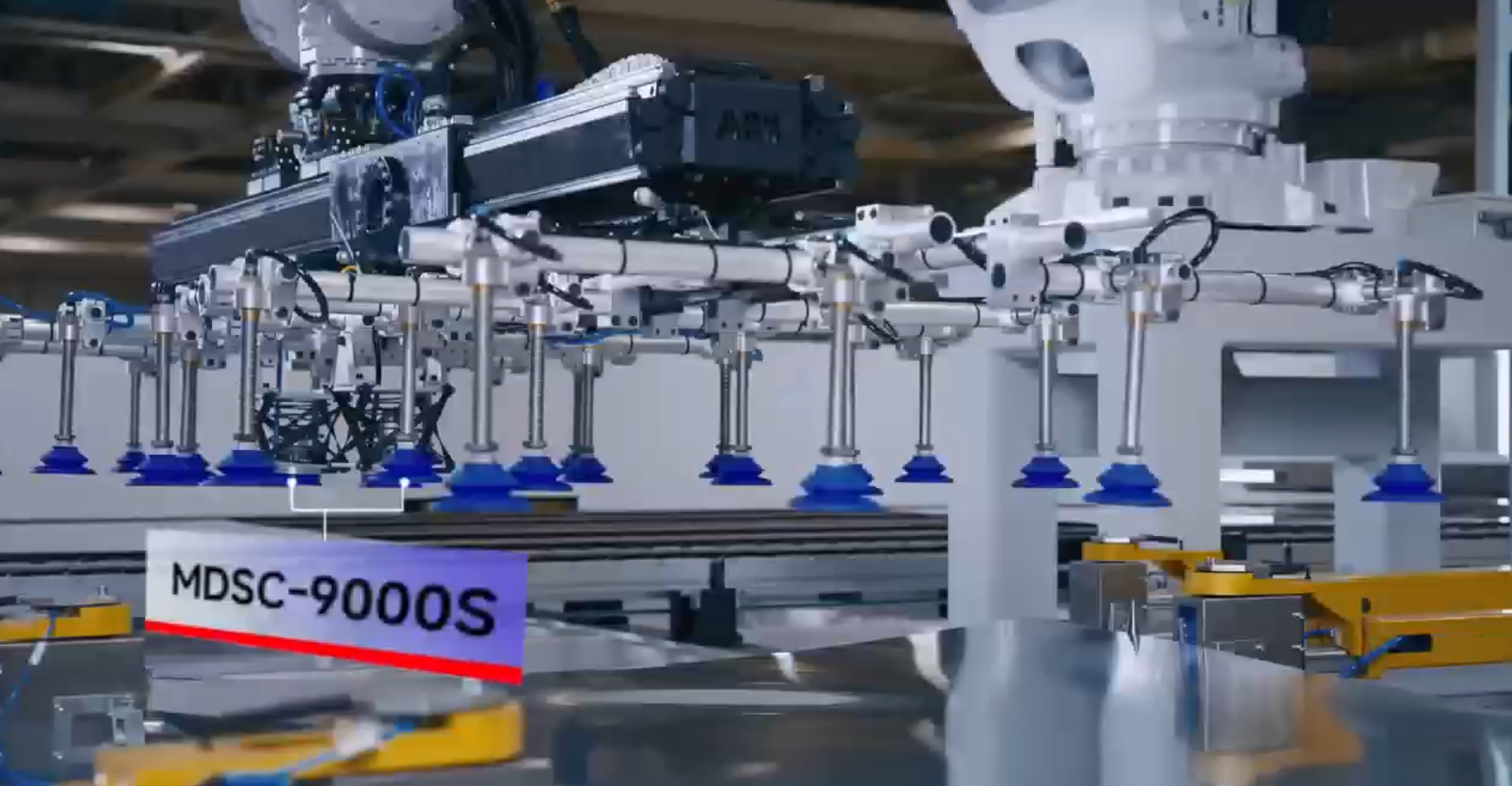

1. 第一道防线:拆垛区 - 阿童木 9000S 接触式双张检测器
安装位置:集成于拆垛区上料机械手吸盘装置上。
检测原理:采用接触式检测。当机械手吸取板材时,检测器探头与板材表面接触,通过电涡流+磁感应原理,精准判断吸附的是单张还是多张板材。
核心作用:源头拦截。在板材离开料垛的最初瞬间进行检测,一旦发现双料,立即报警并阻止机械手移栽,将风险拦截在起始工位。
