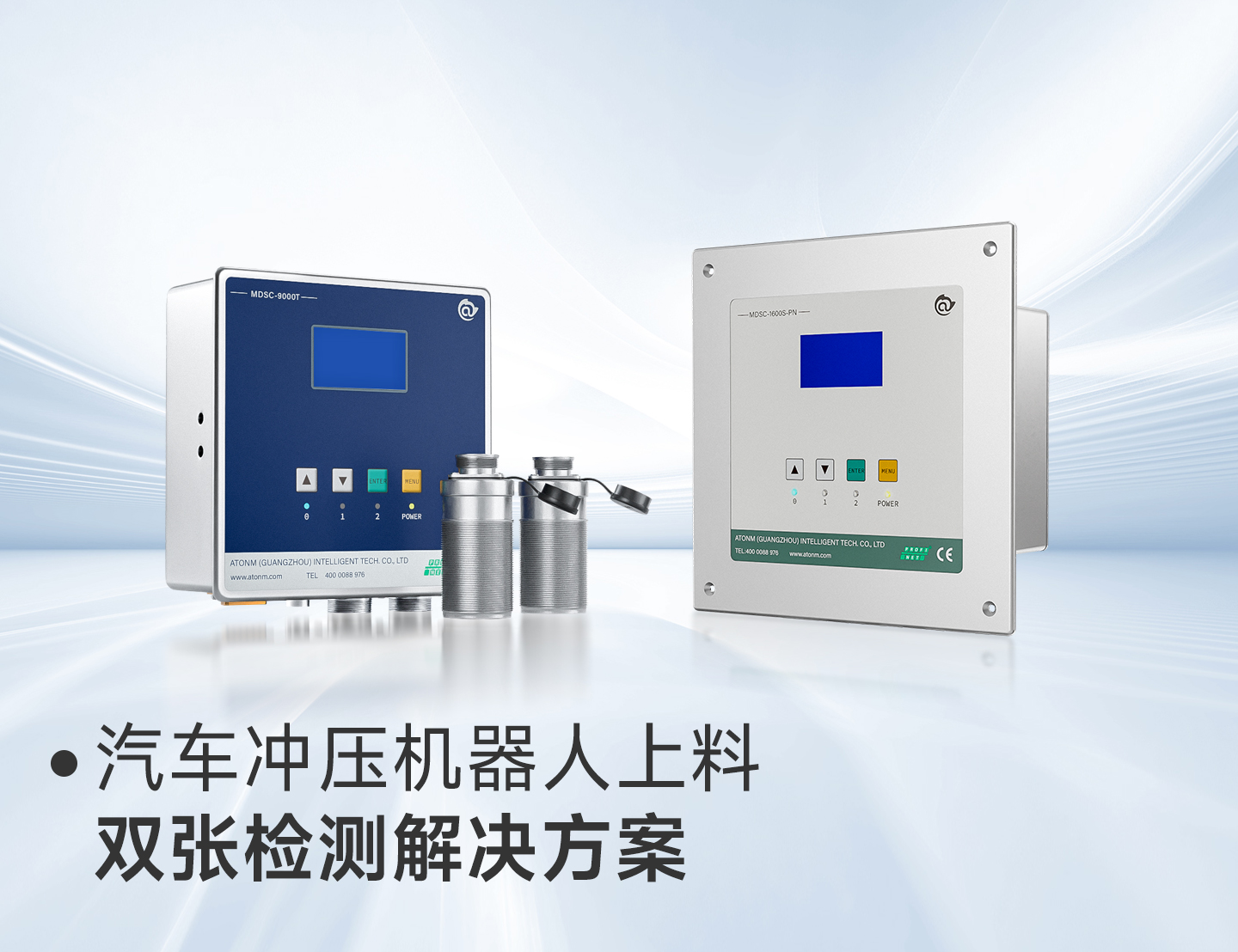

一、方案概述
聚焦汽车冲压车间金属片料自动化上料场景,采用 “MDSC-9000T抓取端预检测+ MDSC-1600S输送端复核”的双重冗余架构,拦截双料/多料/异料,从源头保护冲压模具安全,适配高节拍、多规格生产需求。
核心目标:精准拦截双张或者多张片料进入冲压模具;检测无额外节拍损耗,适配 20SPM 高节拍产线;支持多材质快速切换,满足柔性生产。

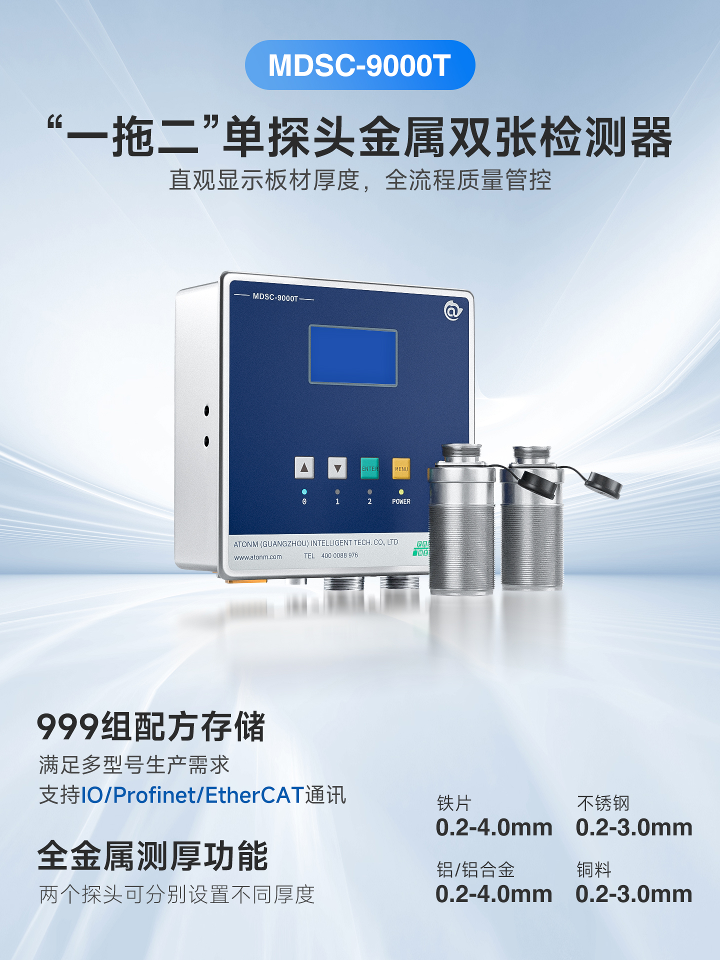

核心配置:MDSC-9000T 单探头双张检测器(端拾器内置)、MDSC-1600S对射型四通道双张检测器(输送带上方)、工业机器人、重载冲压机、PLC/MES系统。
二、核心双张检测逻辑(核心方案)
(一)第一道:MDSC-9000T 抓取瞬间同步检测
  • 安装位置:机器人端拾器夹爪内侧安装
  • 检测时机:机器人抓起板料的瞬间,检测与抓取动作无缝衔接
  • 核心功能:同步完成双张识别 + 厚度核验,适配导磁/非导磁全金属材质(0.2-4.0mm)
  • 异常处理:检测到双张 /片料厚度异常/ 传感器掉线,机器人立即停机退回安全区域,触发声光报警,禁止进入下一环节

  • 高速响应:9000T响应速度200pcs/min,1600S适配750pcs/min,完全匹配高节拍产线
  • 材质厚度全覆盖:兼容导磁 /非导磁全金属,宽厚度范围适配从薄板到厚板,适配更广泛的应用场景
  • 柔性适配:两款检测器均内置 999 组配方,多材质/多规格产品快速切换,无需重复调试
