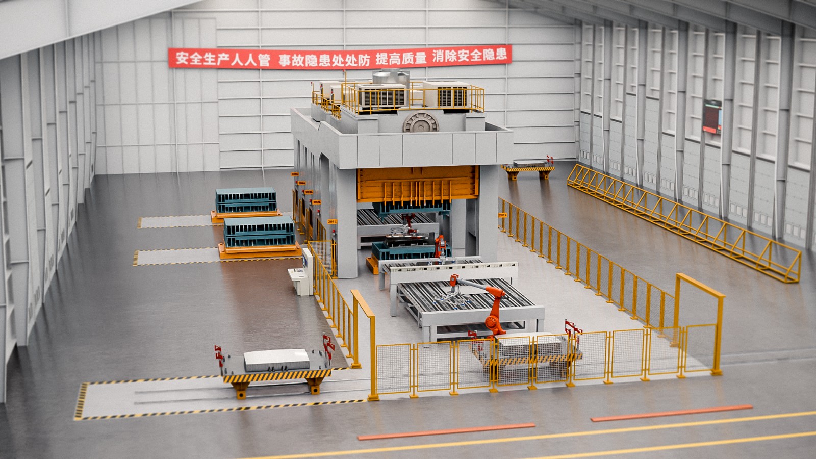

1.项目背景与目标
在汽车冲压生产线上,板料上料过程中,因板料表面油膜吸附、磁性粘连或机器人抓取参数异常等原因,可能导致双料(或多张板料) 被同时送入冲压模具。此类事件一旦发生,轻则导致模具损坏、产线停机,造成巨大经济损失;重则可能引发安全事故。
为彻底杜绝双料进入模具,本方案设计一套“双重检测、精准拦截”的自动化检测系统。通过在关键工位部署两台专业检测设备,形成冗余保护,确保冲压生产的安全与高效。
2. 解决方案核心设计
方案采用 “接触初检 + 对射复检” 的双重检测模式,具体部署如下:
第一道防线(拆垛区): 在拆垛机器人末端夹具上集成 阿童木一拖二9000T接触式单探头双张检测器,在抓取瞬间完成第一次检测。
第二道防线(输送区): 在板料输送带上方,模具入口前安装 阿童木一拖四1600S对射双料检测器,对行进中的板料进行无接触二次复检。
设计实现了从“抓取”到“送入”的全流程监控,双重保障,万无一失。

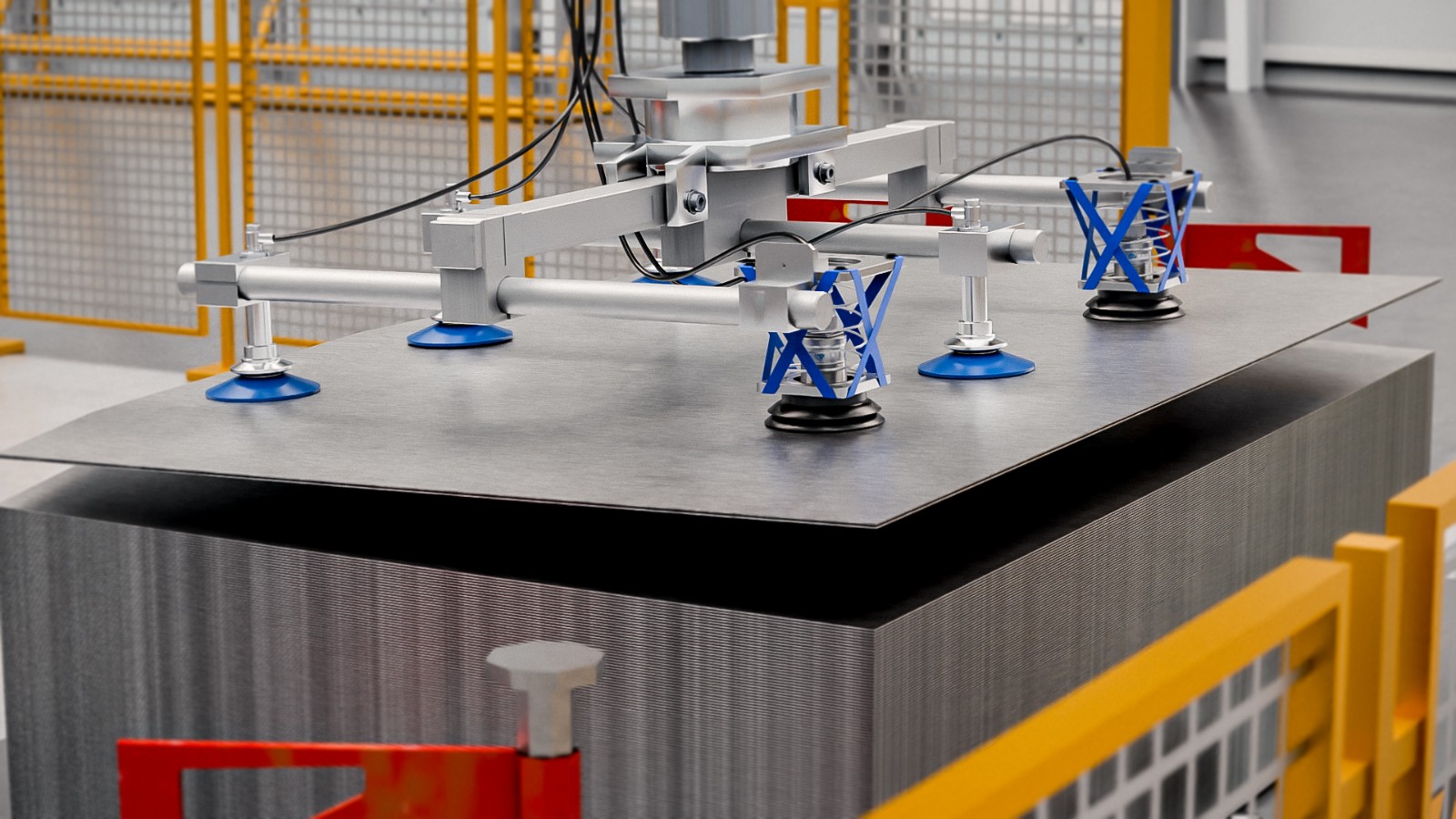

第一道防线:阿童木一拖二单探头9000T双张检测器(拆垛工位)
部署位置: 集成于拆垛机器人末端执行器(吸盘架或磁性抓手)上。
工作模式:
机器人下行抓取垛料最上方的板料。
在吸附力建立后、提升前,9000T探头与板料表面接触并立即进行检测。
若为单张,机器人正常运料至输送带。
若为双张,系统立即报警,机器人停止动作或将双料放入NG料区,从源头拦截问题。
本工位价值: 实现问题板料的源头发现与拦截,避免后续无效作业。

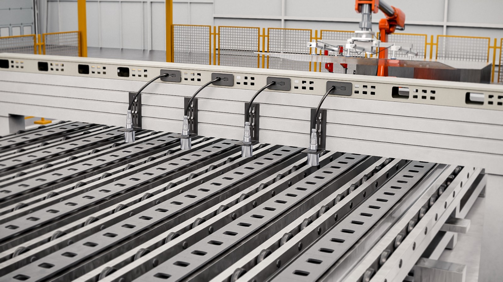

第二道防线:阿童木一拖四1600S对射型双张检测器(输送工位)
部署位置: 架设于板料输送带上方,作为进入模具前的最后一道关卡。
工作模式:
从拆垛区运出的板料,进入1600S的检测区域。
检测器对通过的板料进行快速检测。
若为单张,板料顺利通过,准备上模。
若为双张,检测器立即输出信号,联动输送带急停或触发拦截机构(如推杆、挡板)将双料剔出主线,并发出报警。
本工位价值: 作为关键复核,确保无一漏网之鱼进入模具,构成最终的安全屏障。
