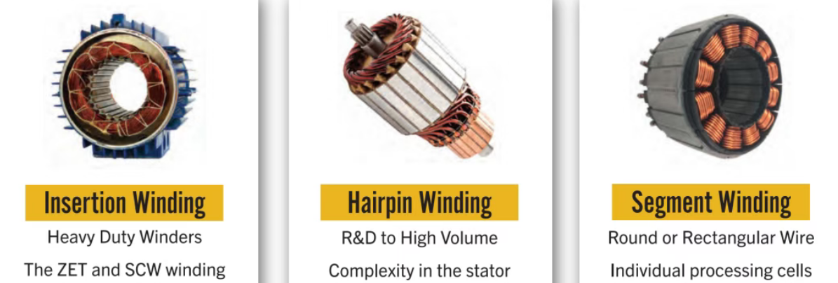

800V 快充电动汽车电机绝缘膜材的工艺适配性要求主要体现在与扁线 Hairpin 制造工艺的兼容性,以及与绝缘系统其他组件的匹配性。
扁线 Hairpin 工艺适配性是关键要求。扁线电机的制造工艺流程包括:槽纸插入→Hairpin 成型→Hairpin 插入→端环成型→端环焊接→星点连接→焊接点绝缘处理。绝缘膜材需在这些工序中保持完整性,特别是在成型和插入过程中需承受机械应力而不损坏。
绝缘层厚度控制要求严格。绝缘膜厚度需根据扁线尺寸精准控制,偏差≤±5%,槽绝缘用膜厚度常为 0.1-0.15mm。PEEK 材料通过单层挤出工艺可实现 50 微米的超薄绝缘系统,比传统纸或纸层压板(NKN)更薄。
