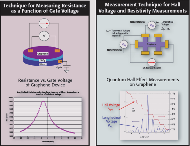

二维/石墨烯材料及电子器件电性能测试

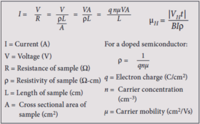

二维/石墨烯材料电学方面的研究,材料改性后的电阻率,载流子浓度及载流子迁移率,这些参数之间的关系如下:
对二维/石墨烯材料,通常使用四探针法或范德堡法测试电阻率,用霍尔效应测测试载流子迁移率及载流子浓度,有关这几种测试方法,请参阅《纳米材料电性能测试概述》。对二维/石墨烯电子器件,通常用I-V曲线表征其特性。
二维/石墨烯材料及电子器件电性能测试挑战
■ 首先,二维/石墨烯材料属于纳米材料范畴,《纳米材料电性能测试概述》中讨论的测试挑战对二维/石墨烯材料都适用。
■电阻率及霍尔效应测试均是加流测压的过程,需要设备能输出电流并且测试电压,这意味着同时需要电流源和电压表,并且电流源和电压表精度要高,保证测试的准确性。
■ 电阻率及电子迁移率通常范围较大,需要电流电压范围都很大的设备。
■ 需与探针台配合,测试设备需方便连接,需易用的软件
■ 霍尔效应测试时,通常要准备霍尔条(HallBar)

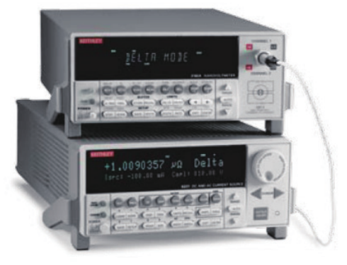

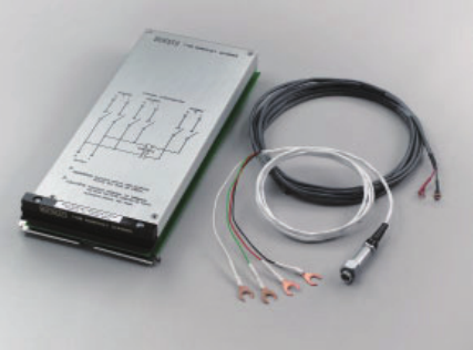

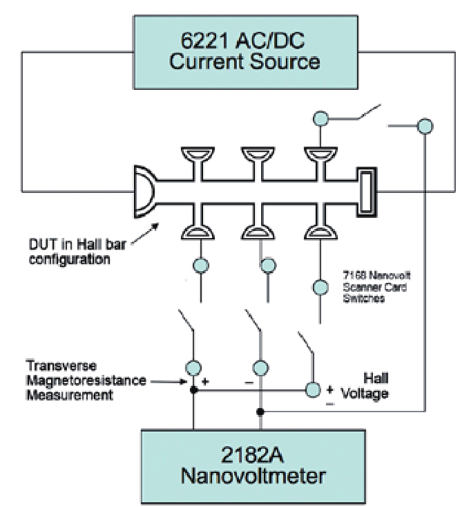

高性价比测试方案
硬件
6221高精度脉冲电流源
2182纳伏表
7168开关卡
探针台(第三方)
软件
自行开发
优势
性价比高
具有脉冲电流
Delta模式
被测样品电阻适用范围广(uΩ~TO2)
纳伏开关卡不影响测试精度

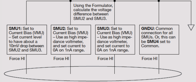

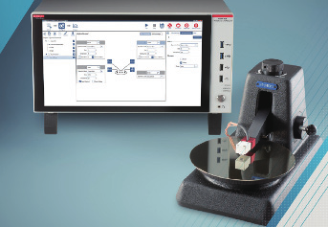

高性能测试方案
硬件
4200A-SCS + 4200 SMU X 3 或 4
4200 PA X 3 或 4
测试台(第三方)

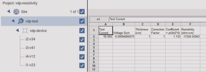

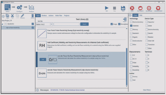

软件
Clarius
优势
SMU模块集电压源/电压表/电流源/电流表于一体,集成度高,方便使用
SMU均配有开尔文接口,在测试小电阻时可有效消除线缆电阻的影响
电流输出精度40fA;电流测试精度10fA;电压测试精度80uV;
带有pulse工作模式,使用pulse测试可以消除自加热效应(需增加4225 PMU硬件)
Clarius软件可调用内置Project,不仅适用于针对二维/石墨烯材料的四探针,范德堡,霍尔效应测试,也适用于二维/石墨烯电子器件I-V C-V特性测试(C-V特性测试时需添加4210 CVU硬件)
开放设备底层指令,附带编译软件,支持自编程
