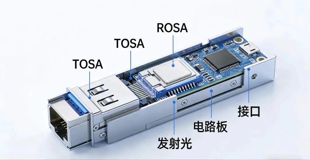

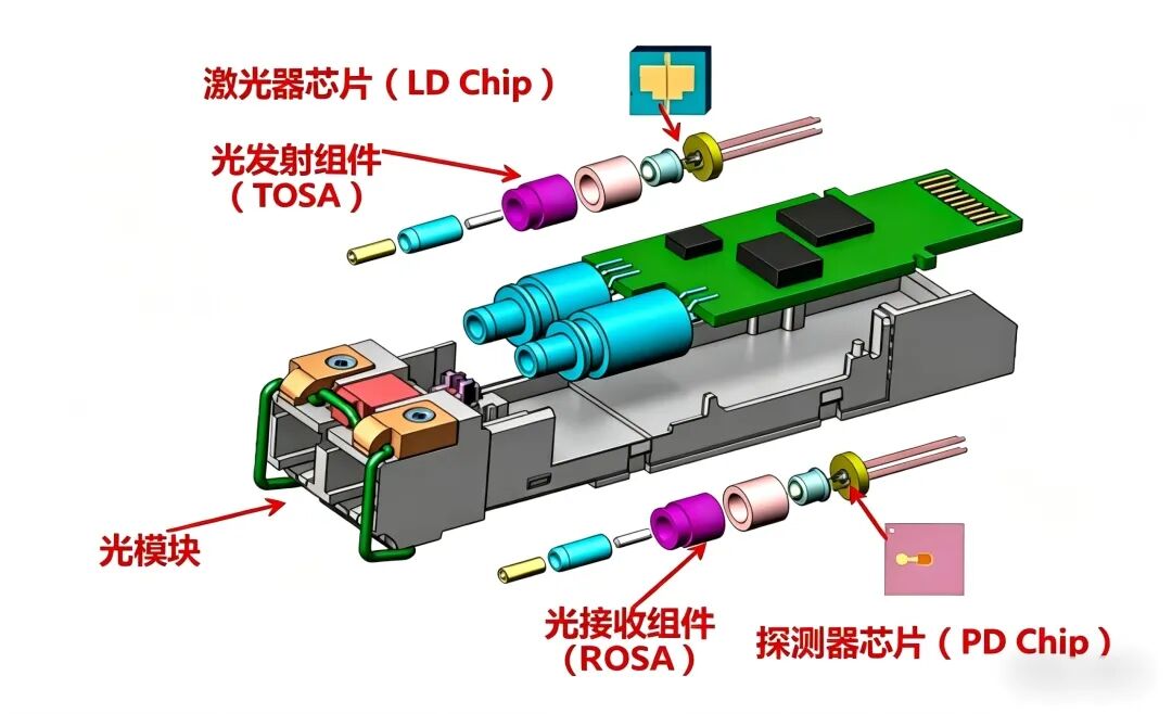

随着互联网的普及,数据流量呈指数级增长,对通信带宽的需求越来越高,推动光模块从1Gbps向10Gbps、40Gbps、100Gbps乃至更高速率演进。同时,数据中心和通信设备对空间密度的要求日益严苛,促使光模块向小型化、高密度方向发展,从最初的GBIC封装演变为SFP、QSFP等小型可插拔封装,以提高设备的端口密度。结构组成光模块主要由光组件、功能电路、光接口和机械结构组成,各部分协同工作以实现信号的转换和传输。cf816f1c-3aff-11f1-ab55-92fbcf53809c.jpg光组件光组件(Optical Sub-Assembly)是光模块的核心部分,直接负责光电转换功能,主要包括光发射组件(TOSA)、光接收组件(ROSA)和光收发一体组件(BOSA)。光发射组件(TOSA):包含光源(如激光器)和驱动电路,负责将电信号转换为光信号。光接收组件(ROSA):包含光电探测器(如PIN或APD)和前置放大器,负责将光信号转换为电信号。光收发一体组件(BOSA):将TOSA和ROSA集成在同一封装内,通常用于单纤双向传输场景,利用波分复用技术实现双向通信。
功能电路功能电路实现信号处理、控制管理和接口功能。发射驱动电路负责对输入电信号进行整形和电平转换以驱动激光器;接收放大电路包括跨阻放大器和限幅放大器,用于放大微弱的光电流信号。此外,模块内部还集成有控制电路,实现自动功率控制(APC)和自动温度控制(ATC),以确保模块在各种环境下稳定工作。机械结构机械结构提供物理支撑和连接接口。外壳通常采用金属材质以利于散热,并保护内部精密器件。
光接口(如LC、SC、MPO)用于连接光纤,确保光信号的高效耦合。拉手扣设计便于模块的插拔维护。随着速率提升,散热设计变得尤为关键,高功率模块通常配备专门的散热翅片或液冷接口
