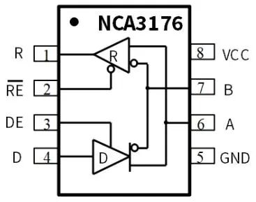

框图

“还有独立的驱动器和接收器使能引脚。”面对追问,它思索一会补充道,半双工通信要频繁切换收发状态,以前有些芯片得靠外部电路实现控制,而NCA7316直接接个引脚,想发信号就开驱动器,想收信号就激活接收器,逻辑设计简单,可以帮工程师省不少研发时间。它这种设计受很多工程师欢迎。产品特性
