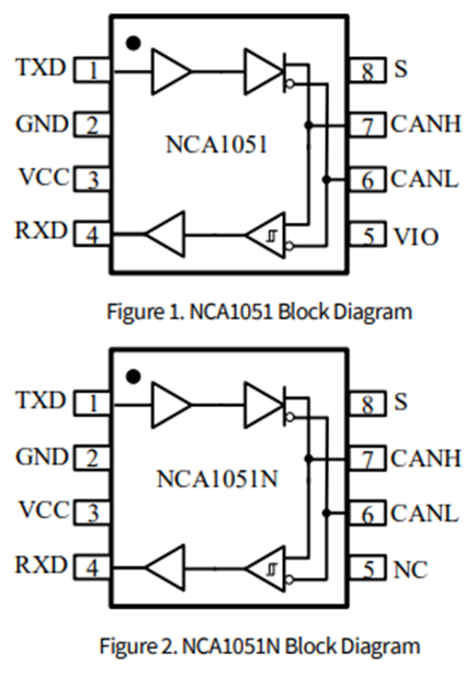

NCA1051是纳芯微一款高速CAN收发器,可提供控制器局域网(CAN)协议控制器和物理两线CAN总线之间的接口。NCA1051实现ISO 11898-2:2016和SAE J2284-1至SAE J2284-5中定义的CAN物理层,可在CAN FD快速阶段以高达5Mbit/s的数据传输速率进行可靠通信。NCA1051提供过热保护和传输数据显性超时功能。这些功能使NCA1051成为所有类型HS-CAN网络的绝佳选择,在不需要通过总线具有唤醒功能的静默模式的节点中。
功能框图
