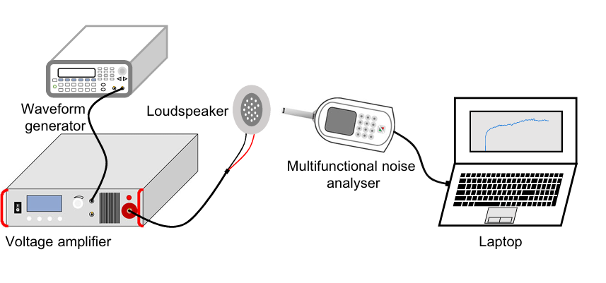

实验框图:
实验过程:扬声器的驱动信号由函数发生器产生,并由ATA-7010高压放大器进行放大。使用多功能噪声分析仪进行所有声压级数据测量,背景噪声约为35dB。扬声器的振动位移由LDV测量,其范围为50um,灵敏度为25umV-和30HZ高通滤波器。扫描电镜图像由高分辨率场发射扫描电镜探测。PLA驻极体薄膜的表面电位值使用静电伏特计测量。用FTIR光谱仪测量了制备的PLA薄膜的傅里叶变换红外光谱测量制备的PLA薄膜的杨氏模量,PLA薄膜的电容由LCR计测量,碳电极的电阻值由高精度源表测量。
