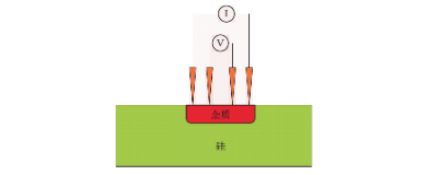

1. 四探针法
四探针法的核心原理是通过两对探针分别测量电压与电流,计算得到半导体材料的薄层电阻,其检测装置结构如图 1 所示。具体操作中,将四根探针按一定间距接触晶圆表面,其中外侧两根探针通入恒定电流,内侧两根探针测量电流流经晶圆时产生的电压降;根据欧姆定律与特定计算公式,可推导得出晶圆表面掺杂层的薄层电阻。
薄层电阻是反映掺杂效果的关键参数,其数值直接与掺杂浓度和 PN 结深度相关:掺杂浓度越高,薄层电阻越小;结深越大,薄层电阻也会相应变化。因此,通过四探针法测量的薄层电阻,可直接评估掺杂工艺的准确性与均匀性。该方法属于直接测量技术,测量结果精度较高,但由于探针需与晶圆表面直接接触,会对晶圆造成轻微物理影响,更适合用于晶圆批次的抽样检测,而非全量量产晶圆的检测。

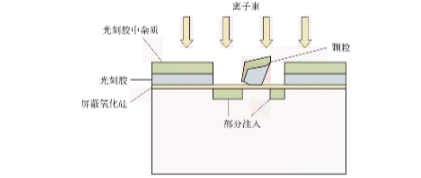

2. 颗粒沾污
随着集成电路特征尺寸不断缩小,器件内部结构的尺寸已达到纳米级别,若晶圆表面或注入腔体内存在微小颗粒(如尘埃、工艺残留碎屑),这些颗粒可能会阻挡离子束的运动路径 —— 尤其在低能离子注入场景中,离子束穿透力较弱,更易被颗粒阻挡。一旦发生这种情况,颗粒遮挡区域的衬底无法接受离子注入,导致该区域未形成预期的掺杂层,影响器件的电学性能(如导通电阻异常、漏电流增大),最终造成芯片良率下降。颗粒沾污导致的未掺杂区域示意图如图 2 所示,图中中间区域因被颗粒遮挡,未形成掺杂层。
解决颗粒沾污问题的核心在于强化清洁管控:一是在离子注入工艺前,增加晶圆表面的清洁步骤(如 RCA 清洗、兆声清洗),彻底去除晶圆表面的颗粒与有机物残留;二是定期对离子注入设备的腔体、离子束通道进行清洁维护,减少设备内部的颗粒积累;三是在工艺环境中采用高效空气过滤器(HEPA),降低洁净室内的颗粒浓度,从源头减少颗粒沾污的风险。

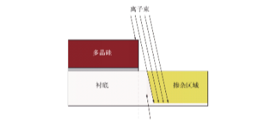

离子注入工艺中的缺陷主要由 “沟道效应” 与 “注入阴影效应” 引起,两种效应均会导致掺杂分布异常,影响器件性能。
沟道效应:当注入离子的运动方向与硅晶格的原子排列方向一致时,离子易沿晶格间隙穿行,导致掺杂深度远大于设计值,形成 “过深掺杂”。这种效应会破坏 PN 结的预期结构,导致器件击穿电压降低、漏电流增大。为抑制沟道效应,行业普遍采用 “倾斜入射” 方案 —— 调整离子束与晶圆表面的夹角,使离子运动方向偏离硅晶格的间隙方向,增加离子与晶格原子的碰撞概率,限制离子的穿透深度,确保掺杂深度符合设计要求。
注入阴影效应:倾斜入射方案虽能解决沟道效应,但会引发新的问题 —— 若晶圆表面存在凸起结构(如多晶硅栅极),倾斜的离子束会被凸起结构阻挡,在凸起结构后方形成 “阴影区域”,该区域无法接受离子注入,导致局部未掺杂,如图 3 所示(图中向上箭头所指处为阴影区域)。这种效应会导致器件有源区掺杂不完整,影响器件的导通性能。针对注入阴影效应,需通过优化离子束倾斜角度、调整晶圆定位精度等方式,减少阴影区域的面积;同时,在器件设计阶段,合理规划凸起结构的尺寸与分布,避免大面积阴影区域的形成。
