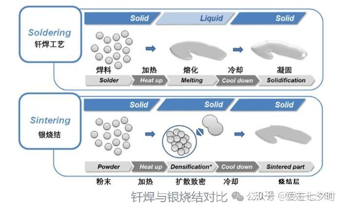

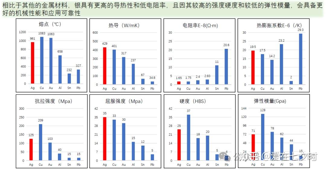

银烧结技术也被成为低温连接技术,英文全称:Low temperature joining technique,简称:LTJT,而它作为一种新型无铅化芯片互连技术,可在低温(<250℃)条件下获得耐高温(>700℃)和高导热率(~240 W/m·K)的烧结银芯片连接界面。同时,银烧结工艺技术也是一种将微米级以下尺寸的银颗粒与有机粘合剂混合形成银膏,然后印刷到基板表面,在高温和特定气氛下加压烧结,使银颗粒之间形成紧密结合的工艺。该工艺能够制备出导电性能良好、热稳定性高的烧结银膜,广泛应用于微电子封装、太阳能电池、LED封装以及柔性电子等领域。
上世纪90年代初,Scheuermann等研究人员通过微米级银粉颗粒进行烧结实现了硅芯片和基板互连,这种烧结技术即为低温烧结技术。在制作银粉的过程中通常会加入有机添加剂,避免微米级的银粉颗粒发生团聚和聚合现象。当烧结温度达到210℃以上时,在氧气环境中银粉中的有机添加剂会因高温分解而挥发,最终变成纯银连接层,不会产生杂质相。整个烧结过程是银粉颗粒致密化的过程,烧结完成后即可形成良好的机械连接层。银本身的熔融高达961℃,烧结过程远低于该温度,也不会产生液相。此外,烧结过程中烧结温度达到230-250℃还需要辅助加压设备提供约40MPa的辅助压力,加快银焊膏的烧结。

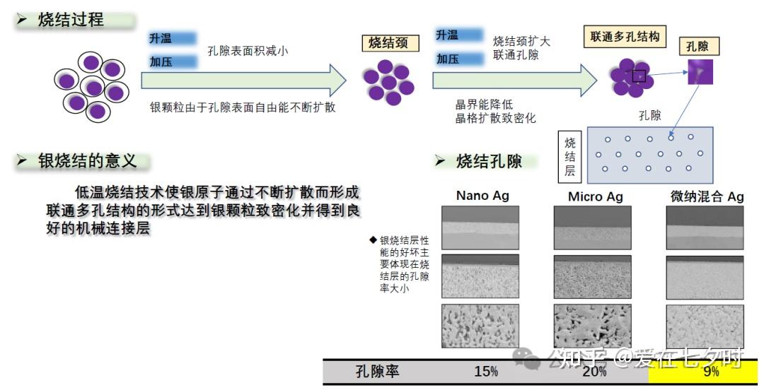

该种烧结方法可以得到更好的热电及机械性能,接头空隙率低,热疲劳寿命也超出标准焊料10倍以上。但是随着研究的深入,发现大的辅助压力会对芯片产生一定的损伤,并且需要较大的经济投入,这严重限制了该技术在芯片封装领域的应用。善仁新材最新研究发现:纳米银烧结技术由于纳米尺寸效应,纳米银材料的熔点和烧结温度均低于微米银,烧结温度低于200℃,辅助压力可以低于1-5MPa或者无压,并且连接层仍能保持较高的耐热温度和很好的导热导电能力。烧结过程的驱动力主要来自纳米银体系的表面能和体系的凹陷能,系统中颗粒尺寸越小,其比表面积越大,从而表面能越高,驱动力越大。外界对系统所施加的压力、系统内的化学势差及接触颗粒间的应力也是银原子扩散迁移的驱动力。烧结得到的连接层为多孔结构,空洞尺寸在微米以及纳米级别。当连接层的孔隙率为10%的情况下,其导热及导电率可达到纯银的90%,远高于普通软钎焊料。

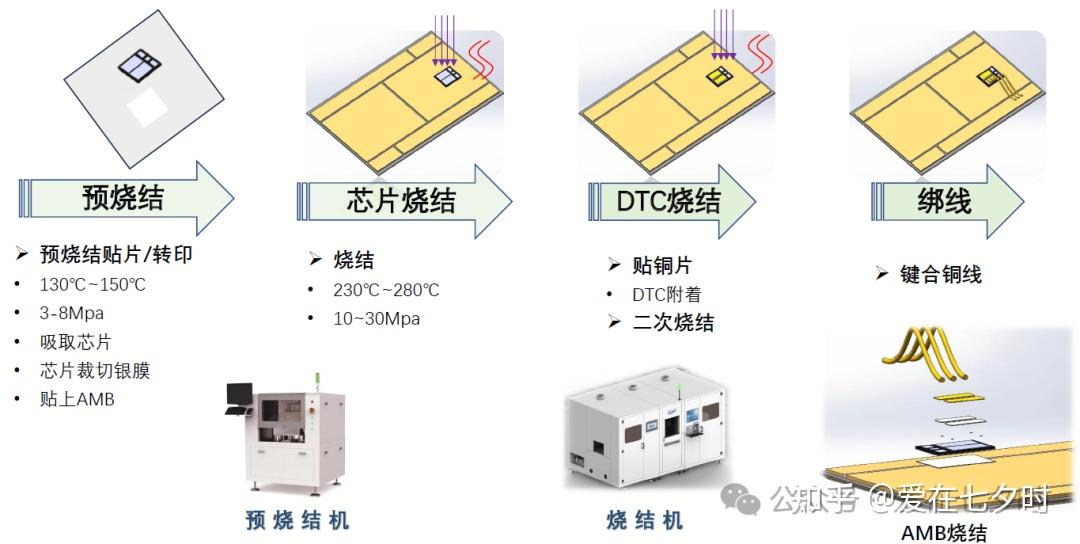

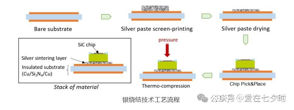

1、银浆工艺流程
银浆印刷——预热烘烤——芯片贴片——加压烧结。

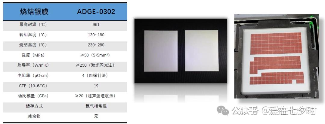

2、银膜工艺流程
芯片转印——芯片贴片——加压烧结。
而芯片转印是指将芯片在银膜上压一下,利用芯片锐利的边缘,在银膜上切出一个相同面积的银膜并粘连到芯片背面。

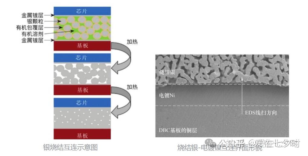

以纳米银浆为例,如下图所示,在烧结过程中,银颗粒通过接触形成烧结颈,银原子通过扩散迁移到烧结颈区域,从而烧结颈不断长大,相邻银颗粒之间的距离逐渐缩小,形成连续的孔隙网络,随着烧结过程的进行,孔洞逐渐变小,烧结密度和强度显著增加,在烧结最后阶段,多数孔洞被完全分割,小孔洞逐渐消失,大空洞逐渐变小,直到达到最终的致密度。烧结得到的连接层为多孔性结构,孔洞尺寸在微米及亚微米级别,连接层具有良好的导热和导电性能,热匹配性能良好。
同时,烧结银烧结时还有两个关键因素:
1、表面自由能驱动。
2、固体表面扩散。
即使是固体,也会进行一些扩散,当两个金属长时间合在一起的时候,一定温度下,扩散会结合在一起的,但时间要足够长。烧结银,就是纳米银颗粒在一定温度和压力烧结情况下,能让银颗粒进行固体之间的扩散,最后就形成这样一个微观的多孔状的结构,因为我们用了烧结银的结构,所以现在主流的碳化硅模块的应用都和我们有相关的银烧结项目。当银烧结工艺技术讲到这里的时候,我觉得有必要跟大家分享一下烧结银材料相关的内容了。

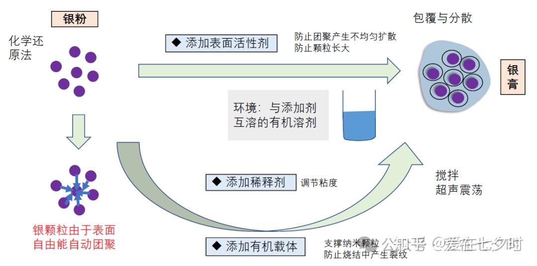

(1)纳米银粉制备
采用物理或化学方法制备高纯度的纳米银粉,确保银粉颗粒细小且均匀。
(2)烧结银膏/膜制备

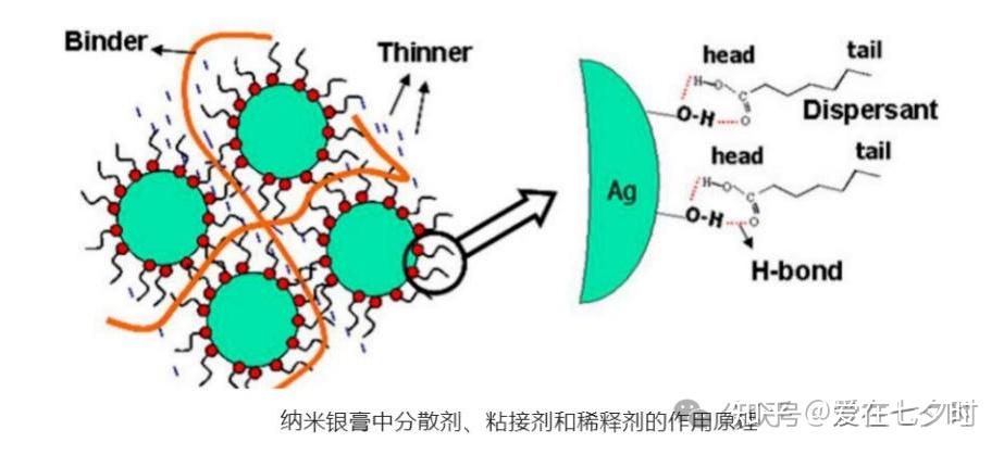

将纳米银粉与有机载体混合,通过搅拌、研磨等工艺制备成烧结银膏或烧结银膜。

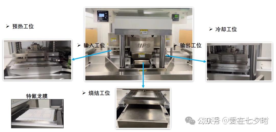

5、烧结
将涂布或贴装好的基片放入烧结炉中,在真空或特定气氛(如氮气、氢气等)下,进行高温烧结。烧结过程中,纳米银颗粒在表面自由能驱动下发生固态扩散,形成致密的烧结体。烧结温度、时间、气氛等参数需根据具体材料和工艺要求进行优化,以确保烧结质量。

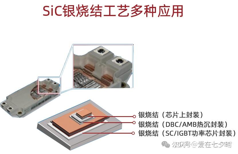

七、银烧结工艺技术在功率模块封装的应用
随着新一代IGBT芯片及功率密度的进一步提高,对功率电子模块及其封装工艺要求也越来越高。特别是芯片与基板的互连技术,很大程度上决定了功率模块的寿命和可靠性。传统钎焊料熔点低、导热性差,难以满足高功率器件封装及其高温应用要求。而银烧结技术凭借其高导热、高导电以及高可靠性的优势,正逐渐成为功率半导体器件封装的首选。
1、提高功率模块的工作环境温度及使用寿命
在功率半导体器件封装中,散热性能是至关重要的。传统的焊料合金由于其导热性能有限,往往难以满足高功率密度器件的散热需求。而银烧结技术凭借其高导热率,可以有效地将器件工作时产生的热量散发出去,从而提高功率模块的工作环境温度及使用寿命。

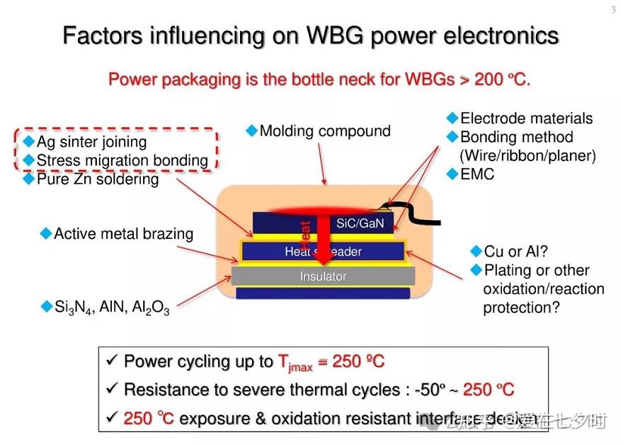

2、适应高温SiC器件等宽禁带半导体功率模块
SiC(碳化硅)和GaN(氮化镓)等宽禁带半导体材料具有高击穿电场、高饱和电子速度、高热导率等特点,非常适合制作应用于高频、高压、高温等应用场合的功率模块。然而,这些材料对封装的要求也非常高,尤其是对散热和可靠性的要求更加严苛。银烧结技术以其高导热性和高可靠性,特别适合作为高温SiC器件等宽禁带半导体功率模块的芯片互连界面材料。
3、简化模块封装结构

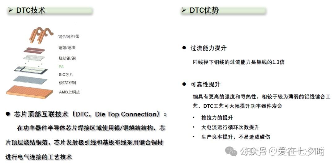

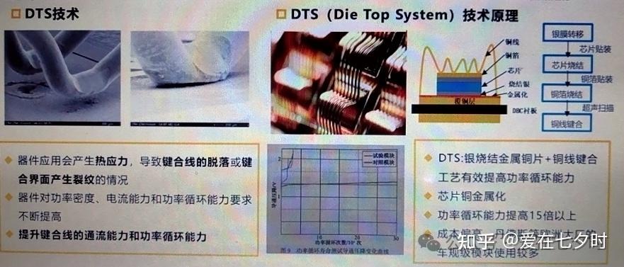

采用银烧结技术可以简化模块封装的结构。例如,可以将银带烧结在芯片正面代替铝线,或取消底板将基板直接烧结在散热器上。这不仅可以降低封装的复杂性,还可以提高封装的可靠性和散热性能。

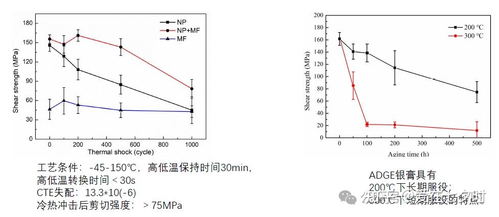

八、银烧结工艺技术的发展方向

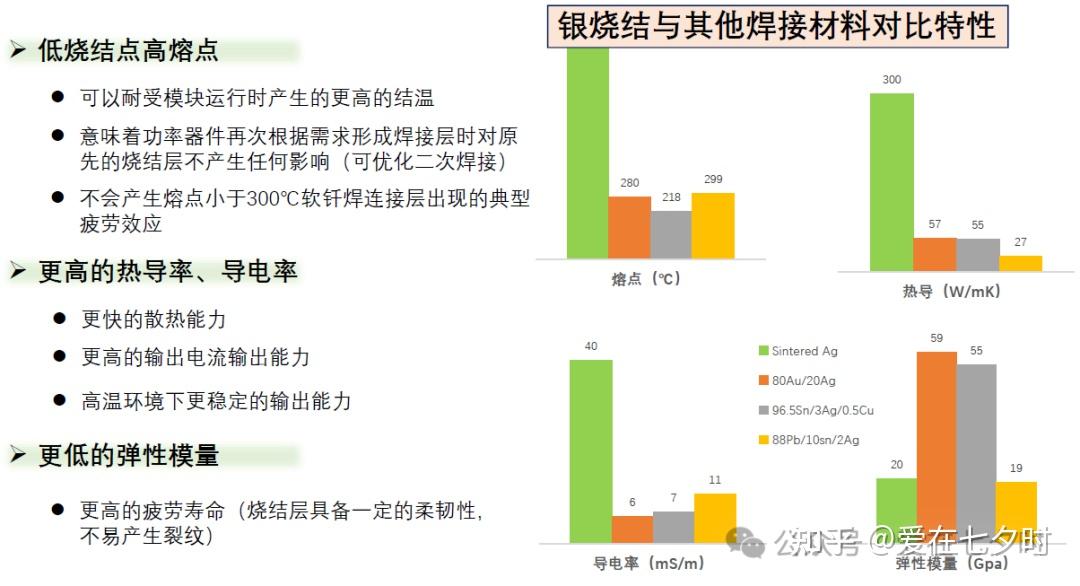

碳化硅芯片可在300℃以上稳定工作,预计模块温度将达到175-200℃。传统功率模块中,芯片通过软钎焊接到基板上,连接界面一般为两相或三相合金系统,在温度变化过程中,连接界面通过形成金属化合物层让芯片、软钎焊料合金及基板之间形成互联。目前电子封装中常用的软钎焊料为含铅钎料或无铅钎料,其熔点基本在300℃以下,采用软钎焊工艺的功率模块结温一般低于150℃,应用于温度为175-200℃甚至200℃以上的情况时,其连接层性能会急剧退化,影响模块工作的可靠性。

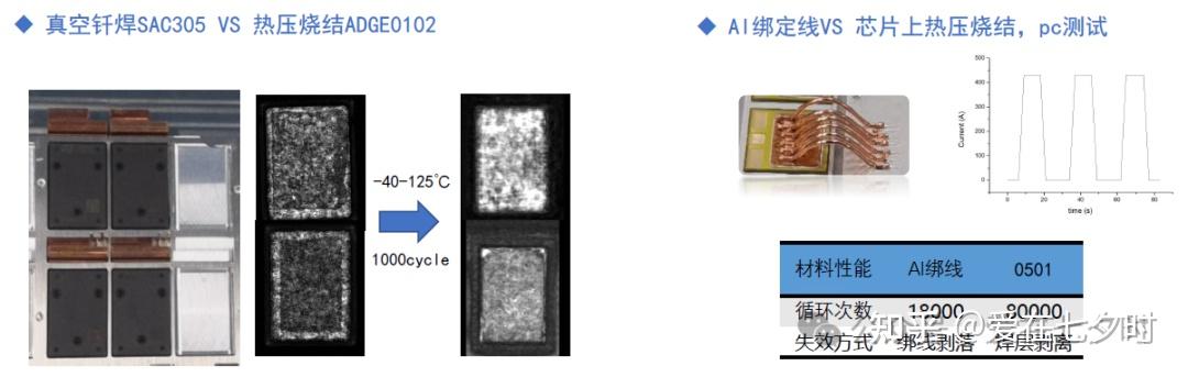

为了得到可靠性良好的功率模块,英飞凌在2006年推出了Easypack1的封装形式,分别采用单面银烧结技术和双面银烧结技术。通过相应的高温循环测试发现,相比于传统软钎焊工艺,采用单面银烧结技术的模块寿命提高了5-10倍,而采用双面银烧结技术的模块寿命提高了10倍以上。
之后2007年,赛米控推出了SkinTer技术,芯片和基板之间采用精细银粉银烧结工艺进行连接,在250℃及压力辅助条件下得到低孔隙率银层。相比于钎焊层,功率循环能力提升了2-3倍,烧结层厚度减少约70%,热导率大约提升3倍。2012年,英飞凌推出了XT互联技术,芯片和基板之间采用银烧结技术连接。循环试验表明,无底板功率模块寿命提升达2个数量级,有底板模块寿命提升也在10倍以上。2015年,三菱电机采用银烧结技术制作功率模块,循环寿命是软钎焊料的5倍左右。
作为高可靠的连结技术,烧结银在以SiC为代表的第三代半导体具有良好的应用前景。烧结银银层具有良好的导热性和导电性,高达961度的熔点使其可靠性也大大提高,而烧结温度和传统焊料差不多,并且无铅化对环境特别友好。
