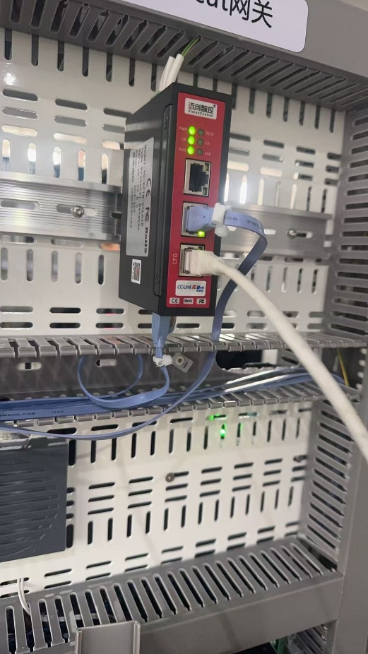

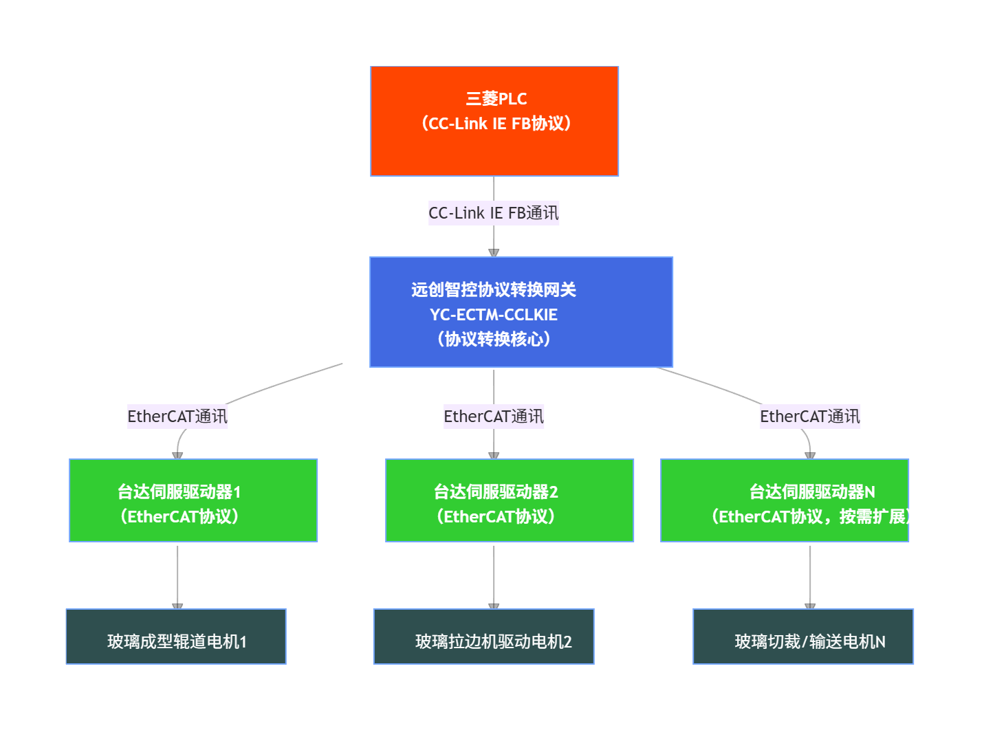

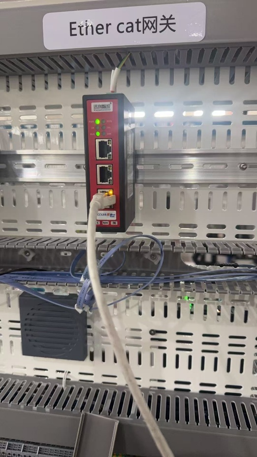

三、网络拓扑与连接方式
1.CC-Link IE FB 侧
R08CPU 本体以太网口 → 赫斯曼交换机 → YC-ECTM-CCLKIE工业智能网关的“CCLKIE”端口;网关作为 CC-Link IE FB 从站,站号 21,占用 768 字节输入/768 字节输出,映射到 R08CPU 软元件 D5000-D5383(输入)与 D6000-D6383(输出)。
1.EtherCAT 侧
网关“EtherCAT OUT1” → 1# 横切机组(16 轴)→ 环回“IN1”形成线型拓扑;“EtherCAT OUT2” → 2# 掰边机组(16 轴)→ 环回“IN2”。全部 32 轴站号自动扫描分配,主站周期 1 ms,采用 DC-Synchronous 模式,分布式时钟抖动实测 22 ns,远优于工艺要求的 50 ns。

1.硬件安装
导轨 TS35×7.5 安装,24 VDC±5% 供电,最大功耗 3.8 W;工作温度-25~+55 ℃,湿度 ≤95%,符合玻璃熔窑三防喷涂要求。
