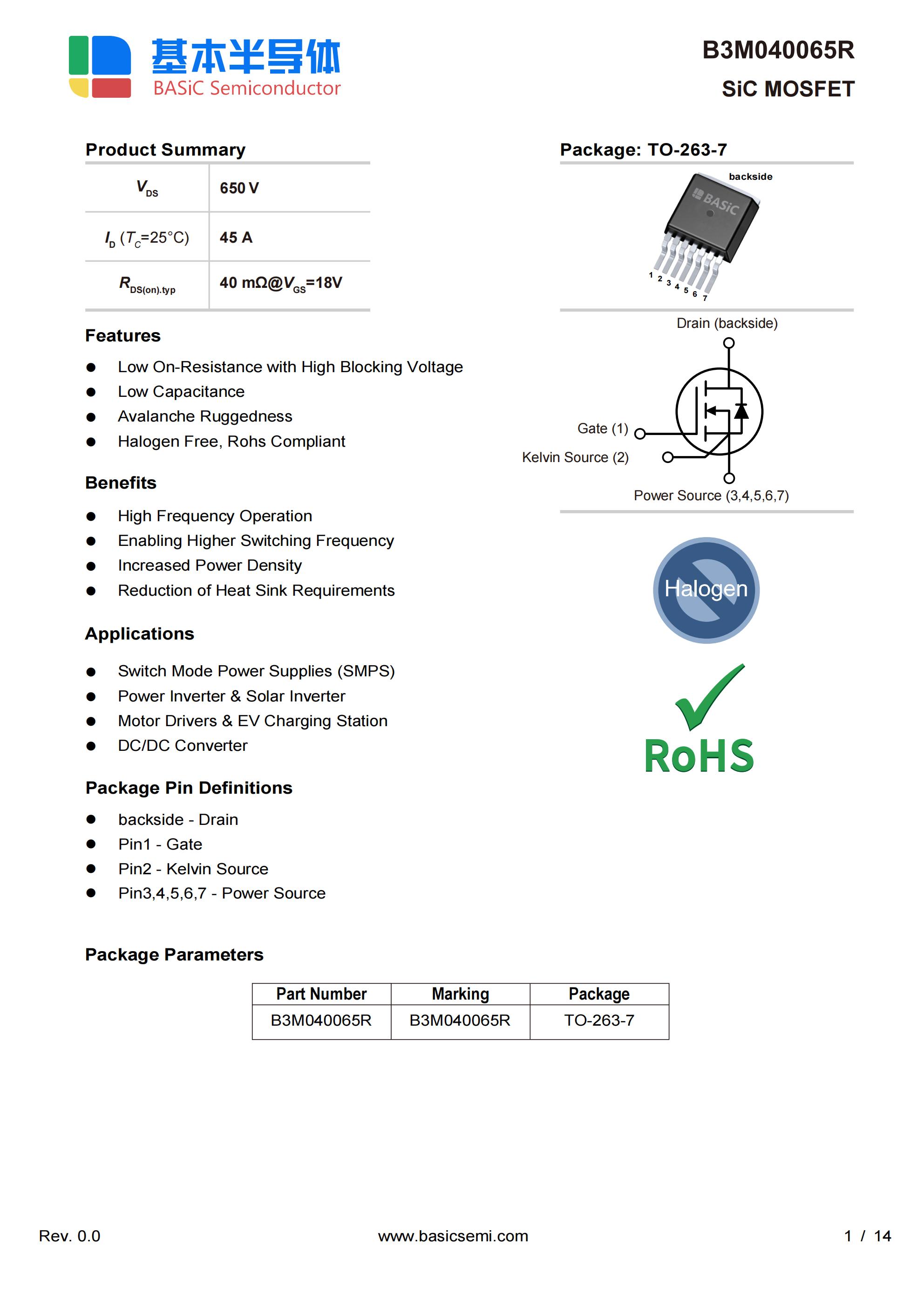

II. 核心器件分析:B3M040065R的设计约束 (Design Constraints)
所有系统设计决策必须源于对核心功率器件B3M040065R数据手册 5 的深度解读。本节将提炼其关键参数,并推导出它们对IMD设计的刚性约束。
A. 关键设计参数表
表格 2.1:B3M040065R 关键设计参数表
参数 测试条件 数值 来源 设计意义与约束
$V_{DSmax}$ $V_{GS}=0V$ 650 V 5, p.2 直流母线电压($V_{DC}$)的绝对上限。
$V_{GSop}$ 推荐栅压 -5 V / +18 V 5 刚性约束。必须采用双极性驱动(-5V/+18V)以实现最佳性能和可靠性。
$R_{DS(on).typ}$ $V_{GS}=18V, I_D=20A, T_j=25^{circ}C$ 40 m$Omega$ 5 误导性参数。在IMD高温环境中无参考价值。
$R_{DS(on).typ}$ $V_{GS}=18V, I_D=20A, T_j=175^{circ}C$ 55 m$Omega$ 5 关键设计参数。所有导通损耗和热设计的必须以此值为基准。
$R_{th(jc)}$ 结到壳热阻 0.65 K/W 5 器件内部热阻极低。散热瓶颈将出现在器件外部($R_{th(cs)}$)。
$Q_G$ 总栅极电荷 $V_{GS}=-5/+18V, I_D=20A, V_{DS}=400V$ 60 nC 5
$E_{on}$ (体二极管) $I_D=20A, T_j=175^{circ}C, R_G=10Omega$ 93 $mu$J 5 极高。包含体二极管的高反向恢复电荷($Q_{rr}$)。
$E_{off}$ (体二极管) $I_D=20A, T_j=175^{circ}C, R_G=10Omega$ 33 $mu$J 5 -
$E_{on}$ (外接SBD) $I_D=20A, T_j=175^{circ}C, R_G=10Omega$ 56 $mu$J 5, p.4 关键设计决策。显著低于使用体二极管的值。
$E_{off}$ (外接SBD) $I_D=20A, T_j=175^{circ}C, R_G=10Omega$ 36 $mu$J 5, p.4 -
封装 - TO-263-7 5, p.1 表面贴装,背面为Drain。热量必须通过PCB传导。
特殊引脚 Pin 2 开尔文源极 (Kelvin Source) 5, p.1 布局关键。必须用于栅极驱动返回路径以实现SiC的高速性能 。

A. B3M040065R的开尔文源极(Kelvin Source)黄金法则
B3M040065R在TO-263-7封装中提供了两个独立的源极连接:Pin 2(开尔文源极)和Pins 3-7(功率源极)。正确使用这是释放其性能的第一法则 。
问题所在:在开关瞬态(Turn-on/off)期间,巨大的电流变化率($di/dt$)流过功率源极(Pins 3-7)及其PCB走线和键合丝。这段路径上存在不可避免的“共源电感”(Common Source Inductance, $L_{csi}$)15。这个$L_{csi}$会产生一个反向电压 $V_{csi} = L_{csi} times di/dt$。
错误的做法:如果将栅极驱动器的返回路径(GND)连接到功率源极(Pins 3-7),则实际的栅极-源极电压将变为 $V_{gs(actual)} = V_{driver} - V_{csi}$。这个 $V_{csi}$ 电压会对抗栅极驱动信号,极大地减慢开关速度(增加开关损耗 $E_{on}/E_{off}$),并引起严重的栅极振荡。
黄金法则(设计法则 4.1):
栅极驱动环路(Gate Loop)的返回路径必须且只能连接到Pin 2 (开尔文源极)。
功率环路(Power Loop)的返回路径必须连接到Pins 3-7 (功率源极)。
Pin 2和Pins 3-7绝不能在靠近器件封装的地方短路 。它们只应在DC-Link电容的负端或星形接地点处汇合。
违反此法则将使B3M040065R的SiC性能完全失效,使其表现得像一个缓慢的、高损耗的IGBT。

B3M040065R是TO-263-7表面贴装器件 5,其散热片(Drain)在背面。热量必须从B3M040065R的背面Drain -> 焊接到PCB的铜焊盘 -> 通过PCB的热通孔(Thermal Vias) -> 传递到PCB的另一面 -> 再传递到电机壳体。
设计法则 6.1:PCB的B3M040065R焊盘下方必须密集填充热通孔(Thermal Vias)。PCB本身应使用高导热率的基板(例如,75提到的Tlam导热PCB系统)或厚铜层(>2oz),以最小化PCB自身的热阻。

器件选型:必须围绕B3M040065R 5 +外部SiC SBD(续流二极管)构建功率级。严禁使用B3M040065R的体二极管进行续流,以避免因高$Q_{rr}$ (235 nC @ 175°C) 5 导致的热负荷($E_{on}$ 增加66% )失控。

布局:必须严格遵守开尔文源极(Pin 2)规则用于栅极驱动返回 。必须采用多层PCB($geq$4L)和垂直功率环路布局,将功率环路寄生电感($L_{loop}$)控制在 < 10nH,以防止650V的B3M040065R发生过压损坏 。

功率MOSFET 6x Basic B3M040065R 650V / 55m$Omega$ @ 175°C / TO-263-7
