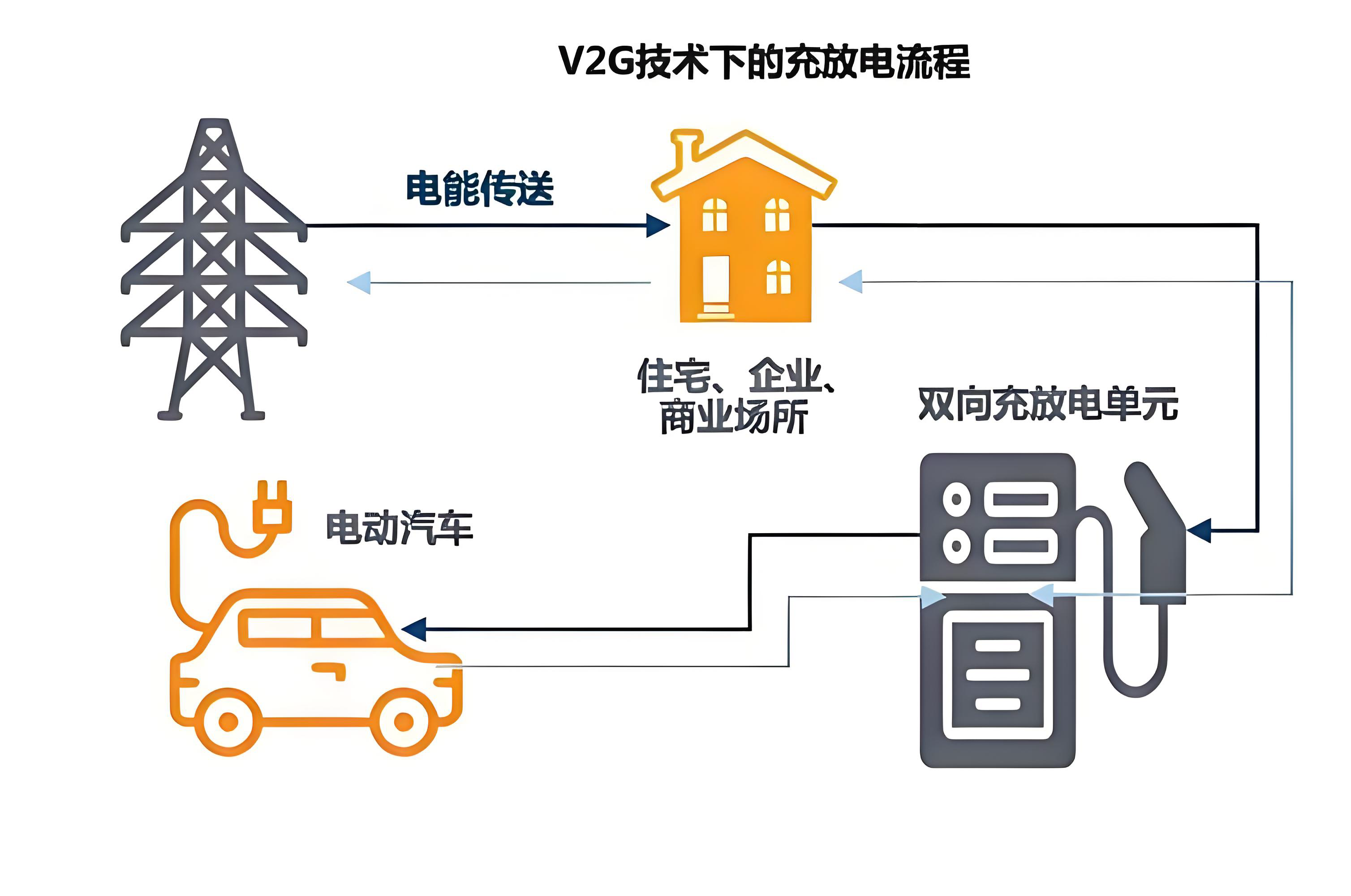

电动汽车V2G技术是指电动汽车给电网送电的技术,其核心思想就是利用大量电动汽车的储能源作为电网和可再生能源的缓冲。汽车到电网技术正受到人们的广泛关注,这是因为通过V2G,电网效率低以及可再生能源波动的问题不仅可以得到很大程度的缓解,还可以为电动车用户创造收益。
  • 双向能量流
充电桩集成双向DC/AC变流器,支持车辆向电网回馈电能,响应电网需求。
  • 电网互动
通过BMS(电池管理系统)和充电桩协同,实现需求侧管理,提升电网稳定性。

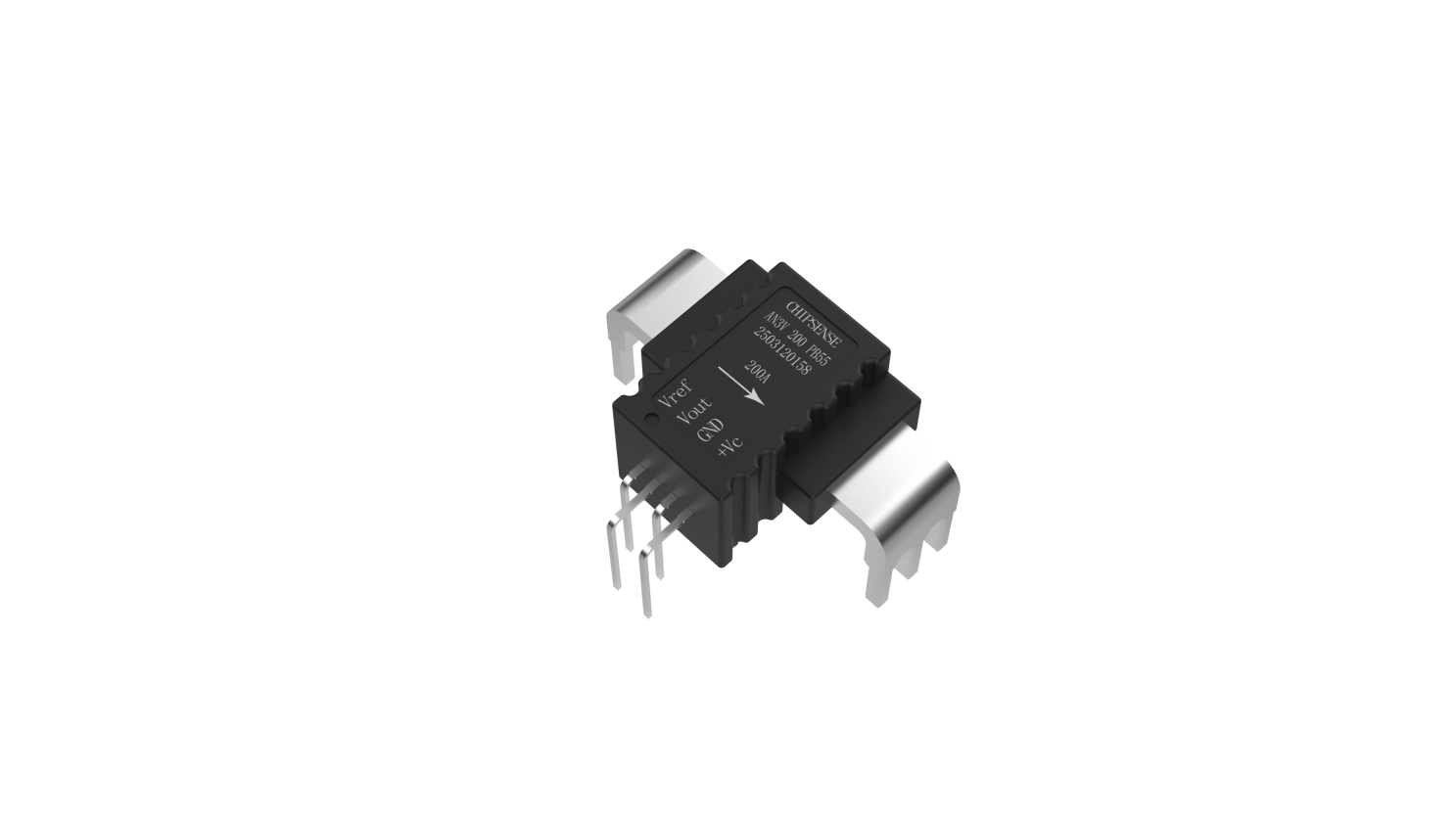

AN3V系列是芯森电子全面升级的基于ASIC技术的开环霍尔电流传感器,80A到200A的额定测量范围,适合800V V2G充电桩的模块级电流检测(如DC/DC和AC/DC功率模块),用于实时电流反馈、限流保护及双向能量控制。
800V V2G充电桩系统中,AN3V PB55系列霍尔电流传感器具备:
  • 4.3 kVrms 隔离耐压、8 kV瞬态耐压,满足800 V高压隔离安全;
  • 2.5 μs响应与250 kHz带宽,可满足V2G双向功率控制的快速动态需求;
  • ±1%FS精度、低温漂,确保G2V/V2G方向的电流一致性;
  • PCB直焊封装,方便功率模块级集成。

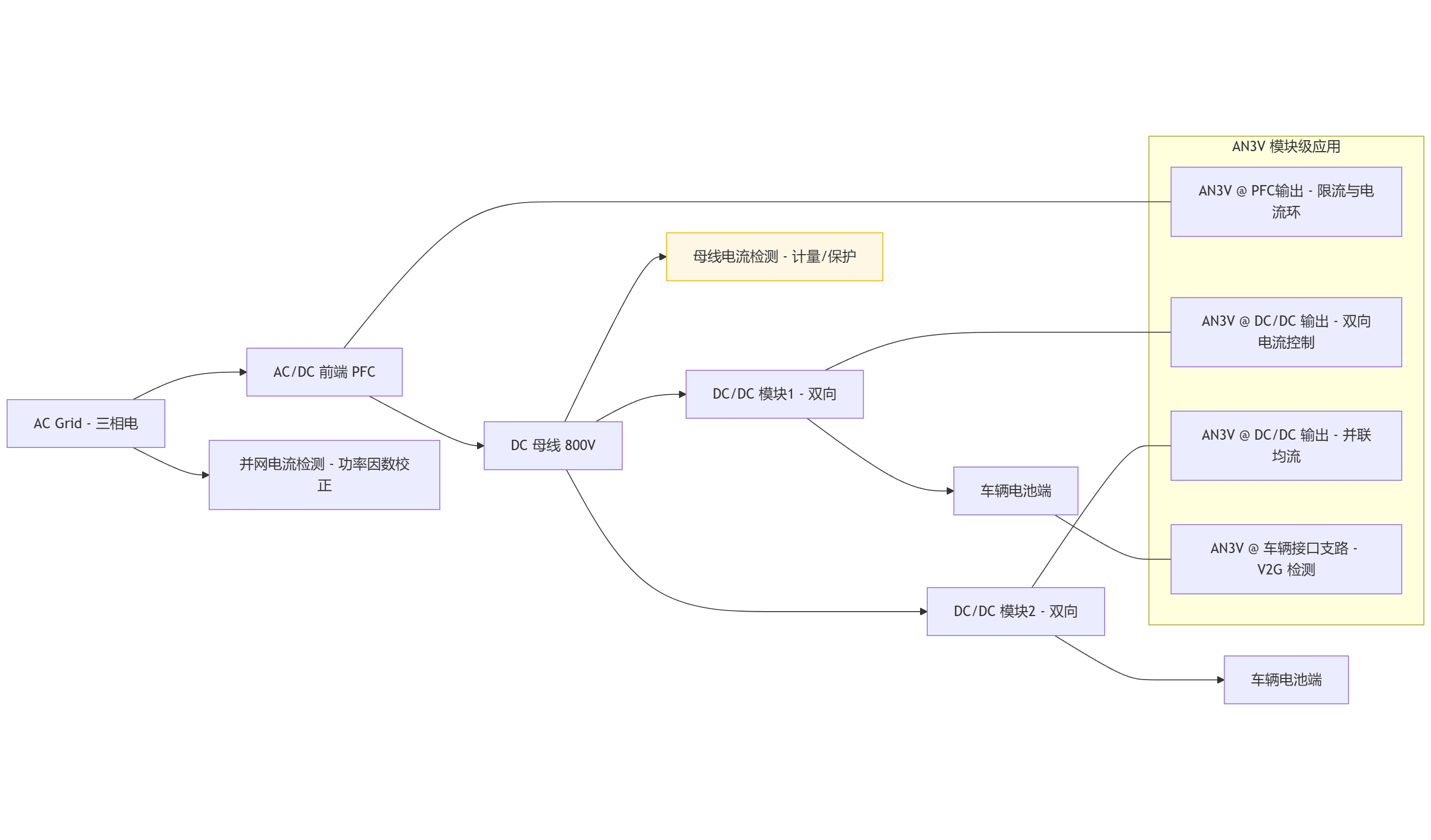

应用建议
应用层级
功能
推荐方案
主母线总电流并网功率计量 / 系统保护闭环霍尔或磁通门方案
DC/DC级电池充放电控制(双向)✅ AN3V PB55(100~200A型号)
AC/DC PFC模块电流环反馈 / 保护限流✅ AN3V PB55(80~150A型号)
控制支路 / 辅助电源检测 / 保护✅ AN3V PB55低量程型号
AN3V在V2G充电桩DC/DC模块中的应用图
