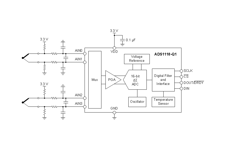

ADS1118-Q1 是一款精密、低功耗、16 位模数转换器ADC),提供测量最常见传感器信号所需的所有功能。ADS1118-Q1 集成了可编程增益放大器 (PGA)、基准电压源、振荡器高精度温度传感器。这些特性以及 2 V 至 5.5 V 的宽电源范围使
ADS1118-Q1 非常适合功率和空间受限的传感器测量应用。
*附件:ads1118-q1.pdf
ADS1118-Q1 以高达每秒 860 个样本 (SPS) 的数据速率执行转换。PGA 提供 ±256 mV 至 ±6.144 V 的输入范围,允许以高分辨率测量大信号和小信号。输入多路复用器(多路复用器)允许测量两个差分或四个单端输入。高精度温度传感器用于系统级温度监测,或热电偶的冷端补偿。
ADS1118-Q1 可以在连续转换模式下运行,也可以在转换后自动断电的单次模式下运行。单次模式可显着降低空闲期间的电流消耗。数据通过串行外设接口 (SPI™) 传输。ADS1118-Q1的额定温度范围为–40°C至+125°C。

方框图

  1. 电源与去耦 :VDD 引脚就近配置 0.1μF 低 ESR 多层陶瓷去耦电容,减少电源噪声,避免使用过孔连接电容,提升抗干扰性。
  2. 信号接口:模拟输入建议串联≤1kΩ 电阻 + RC 滤波电路,抑制高频噪声与混叠;差分输入需保证走线长度匹配,减少共模噪声转化。
  3. 布局规范:分离模拟与数字电路区域,采用完整接地平面,温度传感器相关电路需热隔离,确保冷端补偿精度;数字 traces 避免穿过模拟区域。
  4. 多器件连接:多设备共用 SPI 总线时,通过独立 CS 引脚选通,DOUT/DRDY 引脚默认启用上拉电阻,避免总线浮空。
