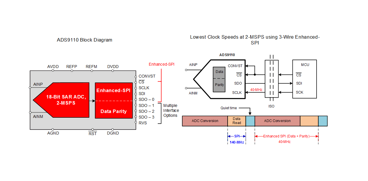

方框图

  • 多 SPI 接口支持单 / 双 / 四通道数据输出,兼容标准 SPI、源同步协议及 DDR 传输,SCLK 频率最高 100 MHz,数据传输灵活高效;支持菊花链和星形拓扑,适配多器件组网。

  • 采用 24 引脚 4mm×4mm VQFN 封装,含热焊盘(需接地优化散热);引脚包括差分模拟输入(AINP/AINM)、参考电压输入(REFP/REFM)、SPI 通信引脚(SCLK/SDI/SDO-x)及控制引脚(CONVST/CS/RST)。
  • 模拟与数字电源分离(AVDD/DVDD),减少电源噪声耦合;闲置引脚需悬空,避免额外干扰。

  • 接口特性 :支持 4 种标准 SPI 协议、源同步协议(内部 / 外部时钟),数据输出宽度可配置(1/2/4 通道),支持 DDR 传输提升速率,适配不同控制器接口需求。
