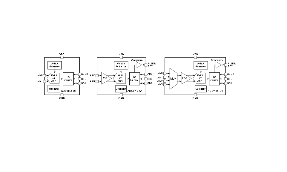

ADS1113-Q1、ADS1114-Q1和ADS1115-Q1设备(ADS111x-Q1)是高精度、低功耗、16位、I 型的^2^兼容C的模拟数字转换器ADC),提供VSSOP-10和UQFN-10封装。ADS111x-Q1 器件集成了低漂移电压参考和振荡器。ADS1114-Q1和ADS1115-Q1还集成了可编程增益放大器(PGA)和数字比较器。这些特性,加上宽广的供电范围,使ADS111x-Q1非常适合功率和空间受限的传感器测量应用。
*附件:ads1115-q1.pdf
ADS111x-Q1 可执行高达 860 采样率/秒(SPS)的数据转换。PGA提供从±256 mV到±6.144 V的输入范围,支持精确的大信号和小信号测量。ADS1115-Q1 配备了输入多路复用器(MUX),可实现两个差分或四个单端输入测量。使用ADS1114-Q1和ADS1115-Q1中的数字比较器进行欠压和过压检测。

参数
方框图
