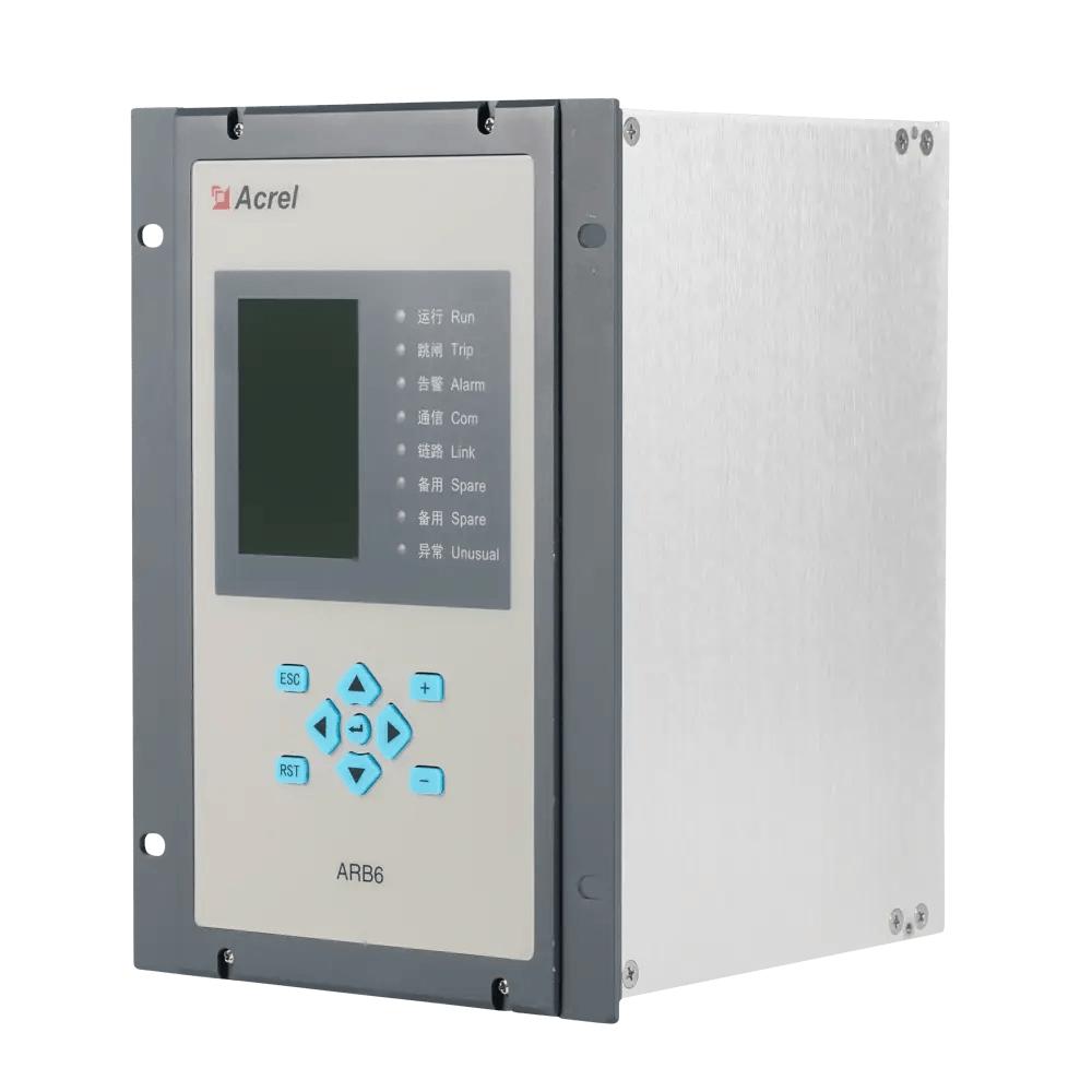

四、 安科瑞弧光保护装置介绍
安科瑞ARB系列弧光保护装置外观设计时尚,配备大屏幕液晶显示屏,图形化多语言菜单操作简便快捷。该装置集成度高,具备保护、测量、控制、监测、通信、故障录波、事件记录等多种功能,可实时准确监测弧光信号及电流变化,广泛适用于中低压电网中对弧光故障进行快速切除的场合。

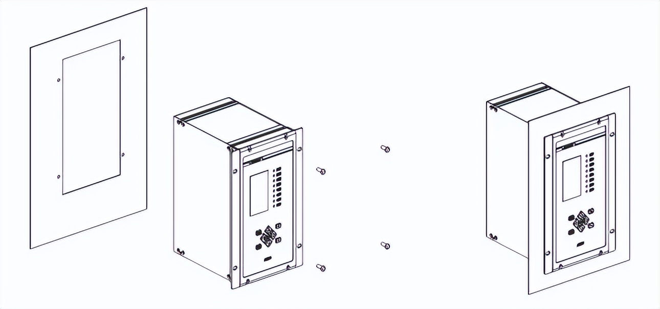

安装与外形尺寸

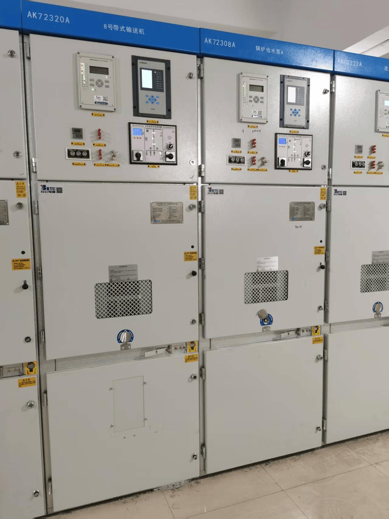

六、项目案例——某煤焦化项目
项目概况
某煤焦化项目有3个10kV配电室,共有60面高压柜。供电系统为单母线分段系统,开关柜分3段母线通过母线桥连接。
项目需求与配置
在高压开关柜内母线室和电缆室安装弧光探头,以避免开关柜内部故障时产生的电弧光对设备及人员造成严重伤害。共计5台ARB6-24,118只弧光探头ARB6-S0。
弧光保护配置方案:
每面高压柜母线室、电缆室各配置1个弧光探头;
在I段母线2面出线柜安装2台弧光保护装置,采集本段进线电流+分段电流做弧光保护;
在II段母线1面出线柜安装1台弧光保护装置,采集本段进线电流+分段电流做弧光保护;
在III段母线2面出线柜安装2台弧光保护装置,采集本段进线电流+分段电流做弧光保护。
