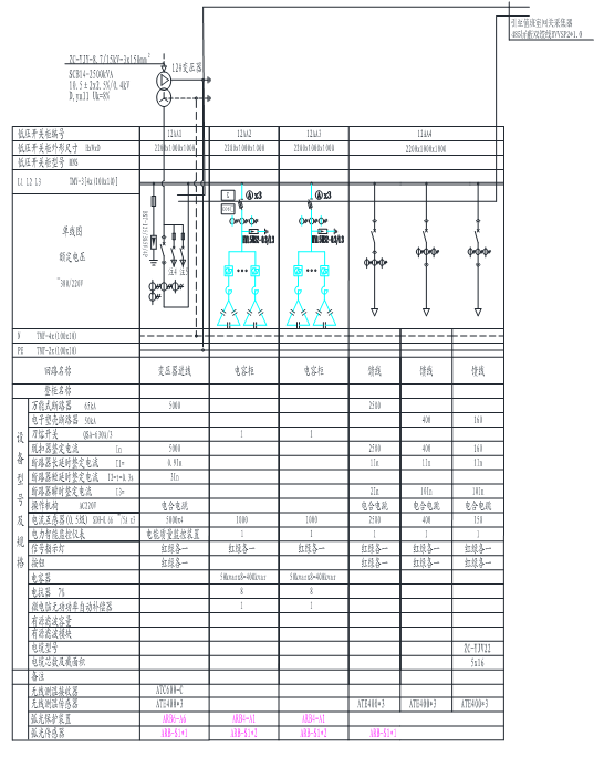

分配电室0.4kV开关柜:MNS低压配电柜共16面,其中低压进线柜4面,电容器柜8面,馈线柜4面。分配电室的12#变(13#变、14#变、15#变)的一次系统图如下。
图2 分配电室的0.4kV一次系统图

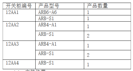

4.3、配置方案
A、总配电室配置方案(以9#变与10#变为例)
B、分配电室配置方案(以12#变为例)

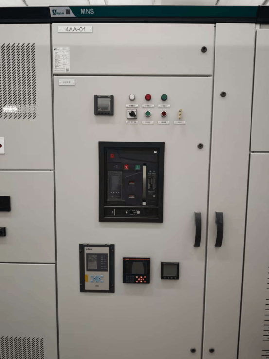

A、ARB6弧光装置嵌入式开孔安装于进线柜面板上

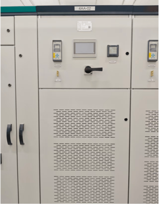

B、ARB4弧光装置嵌入式开孔安装于电容补偿柜/有源滤波柜面板上

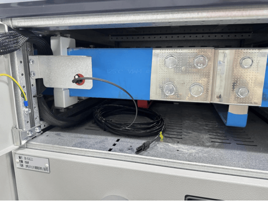

C、ARB-S弧光传感器在水平母排处安装位置
