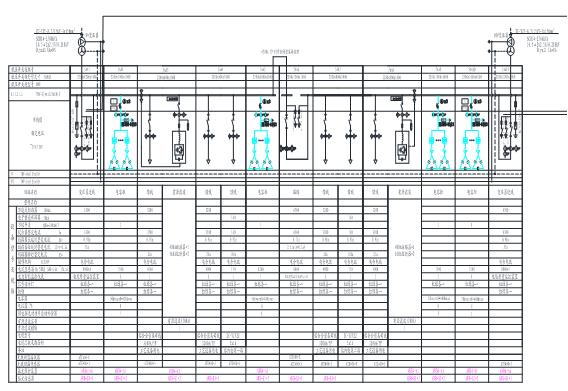

总配电室0.4kV开关柜:MNS低压配电柜共22面,其中低压进线柜4面,母联柜2面,电容器柜8面,馈线及有源滤波柜4面,馈线柜4面。总配电室的9#变(11#变)与10#变(12#变)的一次系统图如下。
图1 总配电室的0.4kV一次系统图

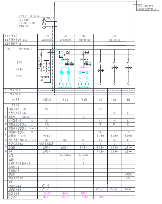

分配电室0.4kV开关柜:MNS低压配电柜共16面,其中低压进线柜4面,电容器柜8面,馈线柜4面。分配电室的12#变(13#变、14#变、15#变)的一次系统图如下。
图2 分配电室的0.4kV一次系统图

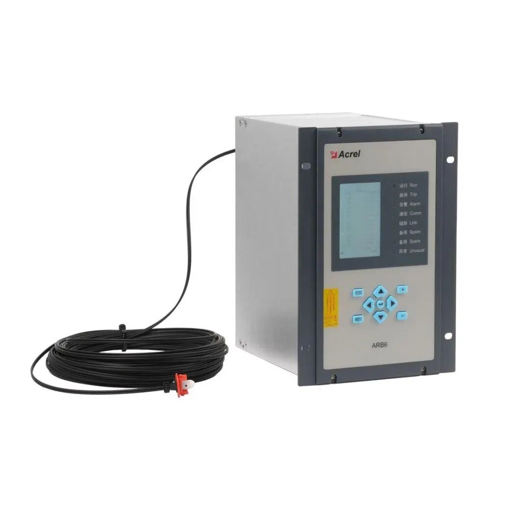

3.ARB弧光保护简介

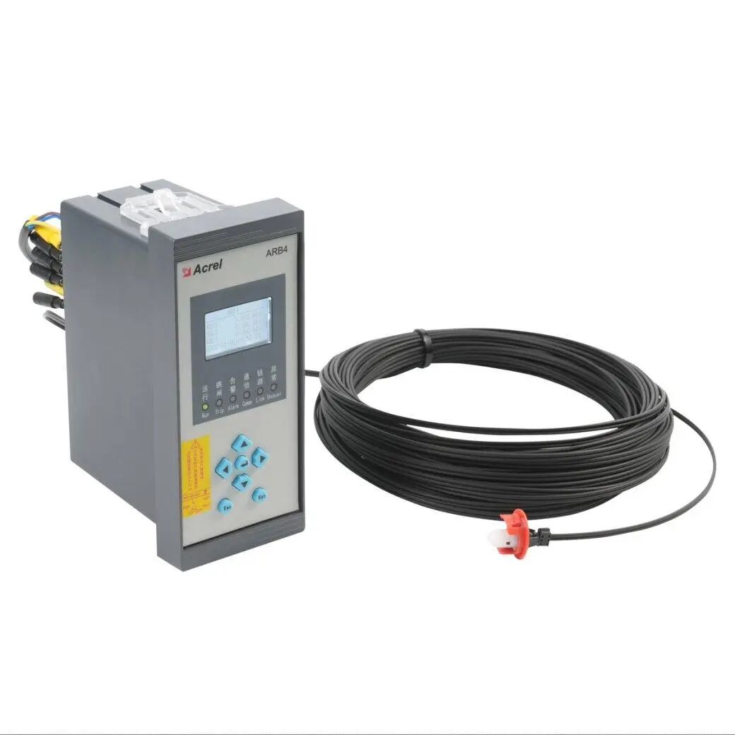

安科瑞ARB系列弧光保护由ARB6/ARB4弧光保护装置、ARB-S弧光传感器及弧光塑料光纤组成。
多组弧光保护逻辑,实现分区域选择性跳闸。
弧光故障点定位。
弧光单判据、弧光电流双判据可选。
弧光动作门槛值和电流、电压定值可自由整定。
弧光装置、传感器及光纤实时自检。
支持Modbus、IEC 60870-5-103等通讯协议。
适合中高压出线柜电缆室、低压电容补偿柜等单柜应用。
弧光故障点定位。
弧光单判据、弧光电流双判据可选。
弧光装置、传感器及光纤实时自检。

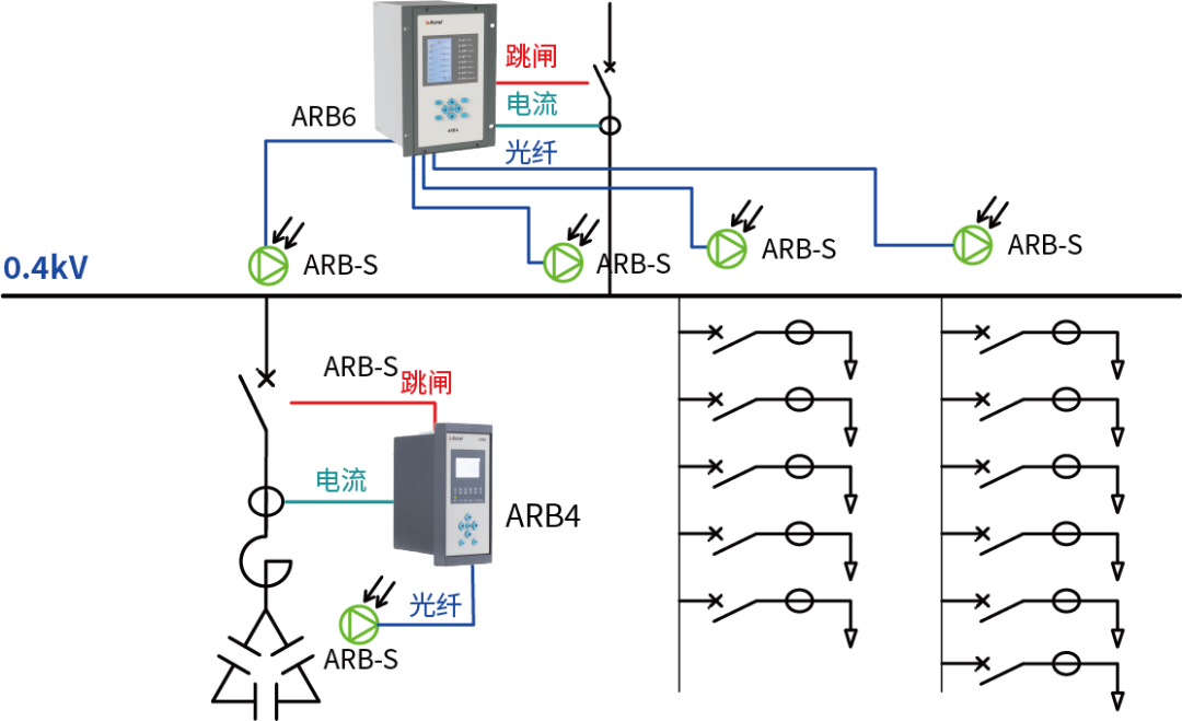

4 保护逻辑及配置方案
图3 低压母线弧光保护+电容补偿柜/有源滤波柜弧光保护配置方案
4.1、低压母线弧光保护
在每段低压母线配置1台ARB6弧光装置,在每台柜子的柜顶水平铜排处安装1个ARB-S弧光传感器。ARB6采集本段进线/母联电流+各柜柜顶的弧光,双判据动作于跳闸本段进线/母联开关。
4.2、电容补偿柜/有源滤波柜弧光保护
在每台电容补偿柜/有源滤波柜配置1台ARB4弧光装置,除在柜顶安装个ARB-S弧光传感器之外,在柜内中下部再安装1个ARB-S弧光传感器。ARB4采集本柜电流+本柜中下部的弧光,双判据动作于跳闸本柜开关。

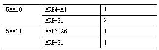

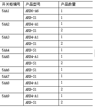

4.3、配置方案
A、总配电室配置方案(以9#变与10#变为例)

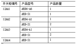

B、分配电室配置方案(以12#变为例)

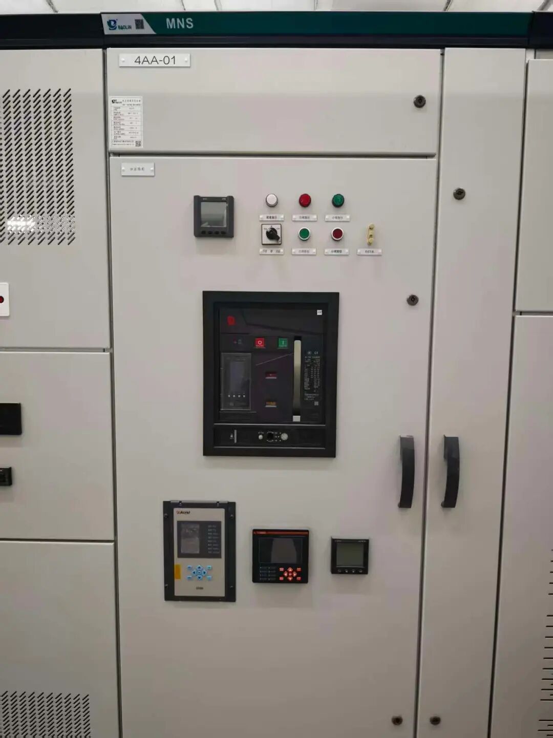

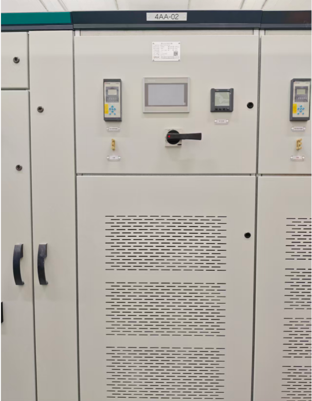

4.4、安装位置
A、ARB6弧光装置嵌入式开孔安装于进线柜面板上
B、ARB4弧光装置嵌入式开孔安装于电容补偿柜/有源滤波柜面板上

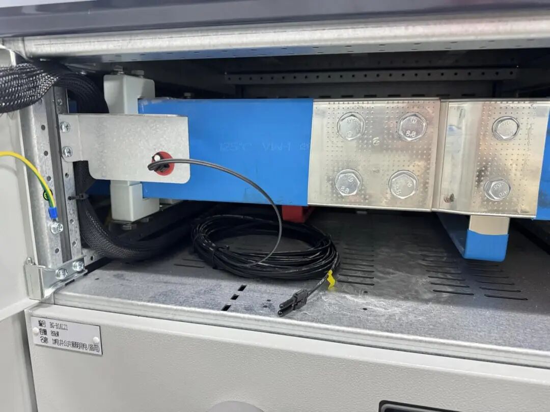

C、ARB-S弧光传感器在水平母排处安装位置
