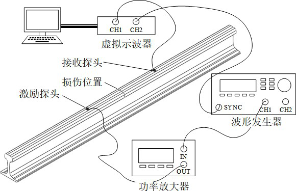

本文使用穿透法,利用超声导波对钢轨的损伤进行检测,原理见上图。使用单激励单接收方式,通过判断接收到导波的幅值对钢轨伤损进行检测,有效检测范围为激励探头与接收探头之间的钢轨,实验方案如下图所示。
图:超声导波损伤检测实验方案

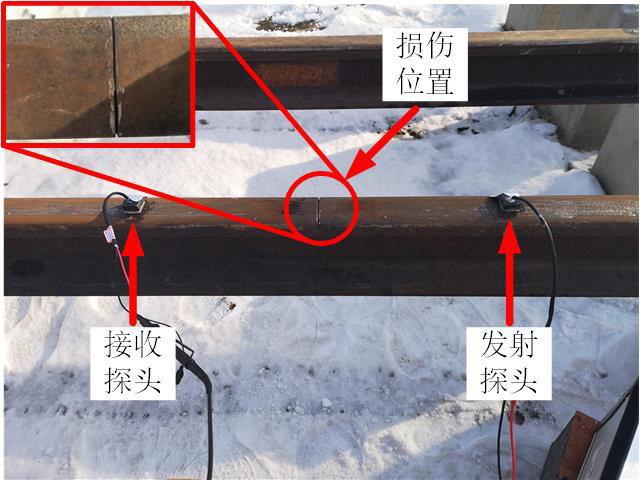

1、轨头横向直裂纹检测实验
在轨头位置预制裂纹,裂纹横向通透、垂向深度10mm、纵向宽度约2mm,损伤面积约占轨头面积的20%。该裂纹模拟实际情况下钢轨踏面损伤,如下图所示。
图:轨头损伤检测实验现场
根据前文分析,轨头处的对称导波模态中,GT-S1模态在轨头位置能量集中、传播特性良好,将其作为轨头损伤检测的目标模态。发射探头和接收探头位于伤损两侧对称布置,见上图。激励信号采用汉宁窗调制5周期余弦信号,中心频率为85kHz,压电陶瓷驱动电压幅值为150V。为对比分析,设计两组实验:第一组实验将发射探头和激励探头分别布置在损伤两侧0.3m位置;第二组实验将发射探头和激励探头分别布置在损伤两侧0.6m位置。为与正常工况下实验结果对比,每组实验均设置无损伤对照组,对照组除无钢轨损伤外,探头相对位置、激励条件均与实验组保持一致。

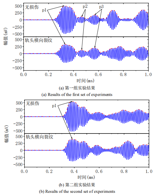

图:轨头裂纹损伤检测信号实验结果
提取接收探头检测到的信号,如上图所示。在第一组实验结果中,将传播速度最快的三个波包峰值点命名为p1、p2、p3,其中p1对应波包为GT-S1模态,p2、p3波包可视为干扰模态。对比第一组和第二组实验中无损伤工况实验结果,第一组实验发射探头与接收探头间距为0.6m,第二组实验发射探头与接收探头间距为1.2m,两组实验结果中p1点幅值变化不大,故可知在0.6m范围内GT-S1模态能量未明显衰减。在第一组实验中,无损伤工况时p1点幅值为498mV,损伤工况时p1点幅值为331mV,降低了33.5%。在第二组实验中,无损伤工况时p1点幅值为510mV,损伤工况时p1点幅值为
392mV,降低了23.1%。两组实验中损伤工况下GT-S1模态导波幅值均有明显降低,说明使用GT-S1模态检测钢轨轨头横向裂纹的可行性。此外可注意到在第一组实验中,正常工况及损伤工况下p2、p3幅值未发生明显变化,原因可能是p2、p3峰值点对应导波能量分散,导致在传播过程中仅有较少能量的导波经过缺陷位置,幅值下降值小于由于多次测量产生的误差值,故在轨头横向直裂纹检测中,对p2、p3对应的导波不进行分析。

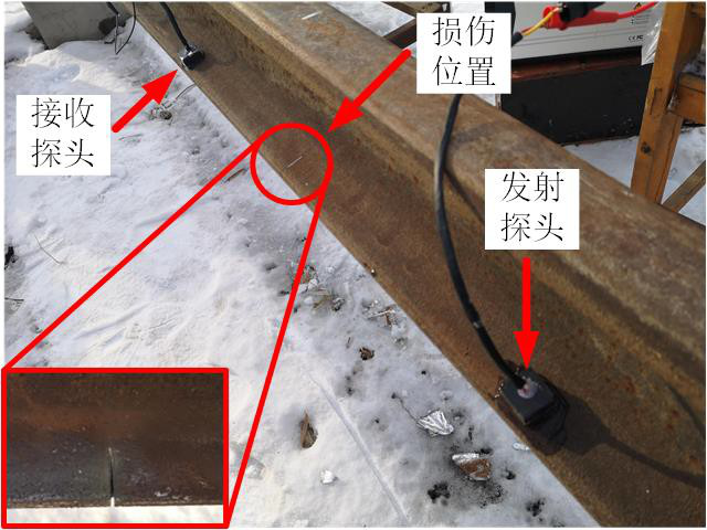

2、轨底横向直裂纹检测实验
在轨底位置预制裂纹,裂纹横向深度约23mm、垂向深度约10mm、纵向宽度约2mm,损伤面积约占轨底面积的15%。轨底位置是当前超声波检测技术的盲区,本文将使用超声导波对轨底裂纹进行检测。
图:轨底损伤检测实验现场
发射探头和接收探头位于伤损两侧对称布置,布置位置位于钢轨轨底翼缘中心处,见图。经前文分析得,在此位置处GD-A2模态为优势模态,该模态传播特性良好,能量集中在轨底位置,容易激励与检测,故将GD-A2模态作为目标模态检测轨底横向直裂纹。
激励信号采用汉宁窗调制5周期余弦信号,中心频率为90kHz,压电陶瓷驱动电压幅值为150V。与轨头位置检测相同,设计两组实验进行对比:第一组实验将发射探头和激励探头分别布置在损伤两侧0.3m位置,第二组实验将发射探头和激励探头分别布置在损伤两侧0.6m位置,每组实验均设置无损伤对照组。

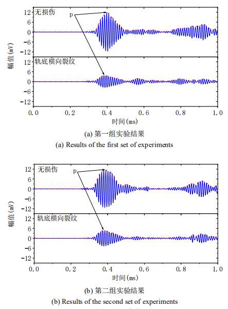

图:轨底裂纹损伤检测信号实验结果
提取接收探头检测到的信号,如上图所示。在第一组实验结果中,将导波幅值最大波包峰值点命名为p点,p点对应GD-A2模态的导波。对比第一组和第二组实验中无损伤工况实验结果,两组实验结果中p点幅值变化不大,故可知在0.6m范围内GD-A2模态能量未明显衰减。在第一组实验中,无损伤工况时p点幅值为11.9mV,损伤工况时p点幅值为3.6mV,降低了69.7%。在第二组实验中,无损伤工况时p点幅值为11.6mV,损伤工况时p点幅值为4.8mV,降低了58.6%。两组实验中损伤工况下GD-A2模态导波幅值均有明显降低,说明使用GD-A2模态检测钢轨轨底横向裂纹的可行性。

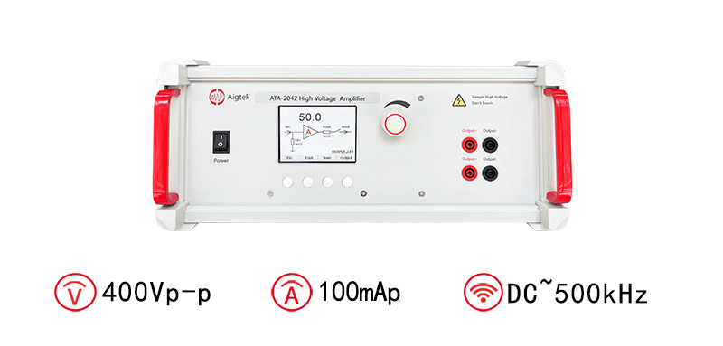

安泰ATA-2042高压放大器:
图:ATA-2042高压放大器指标参数
