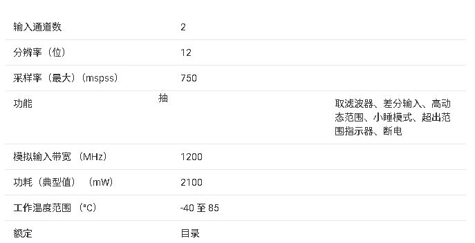

    ADS54T02 产品核心信息总结
    ADS54T02是一款高线性度双通道 12 位、750 MSPS 模数 转换器 (ADC) 简化了宽带宽接收器的前端滤波器设计。模拟输入 缓冲器将片内跟踪保持的内部开关隔离开来,使其不会干扰信号
    的头像 发表于 11-14 16:39 1619次阅读
