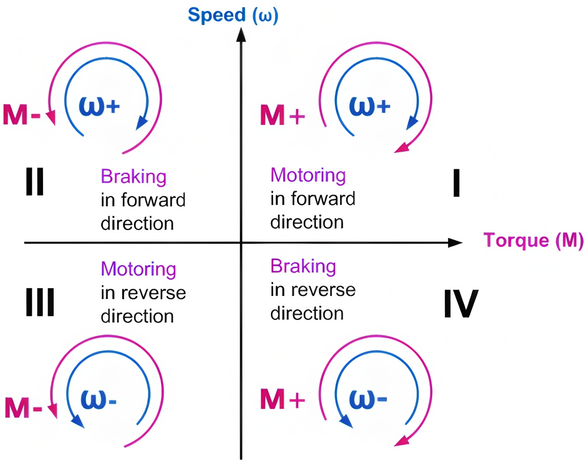

四象限运行是指驱动系统能够在速度-转矩平面的四个象限内自由工作,即控制电机在正反两个方向上实现电动和发电(制动)功能。这四个象限具体包括:第一象限(正转,电动)、第二象限(正转,发电/制动)、第三象限(反转,电动)和第四象限(反转,发电/制动) 。
在工业领域,诸如起重机、提升机、离心机以及高惯量传送带等应用,其负载特性要求电机频繁地在这些象限之间切换 。例如,起重机提升重物时工作在第一象限,下放重物时则工作在第二象限,将重物的势能转化为电能。

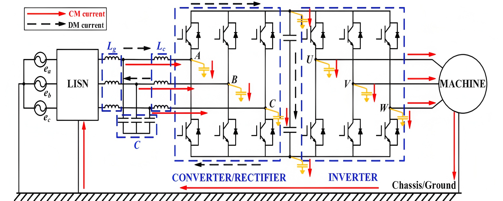

5.3 电磁干扰(EMI)抑制策略
开关过程中产生的高dV/dt是共模噪声和电磁干扰(EMI)的主要来源。虽然高频工作允许使用更小的滤波器元件,但滤波器自身的设计需要更具针对性,以有效抑制更高频段的噪声。
为了满足相关的EMI法规标准(如IEC-61000),必须采用综合性的抑制策略,包括合理的接地规划、有效的屏蔽措施,以及选用合适的共模扼流圈和Y电容 。在PCB布局中,将功率地与控制地进行严格分离和隔离是不可或缺的设计准则。
