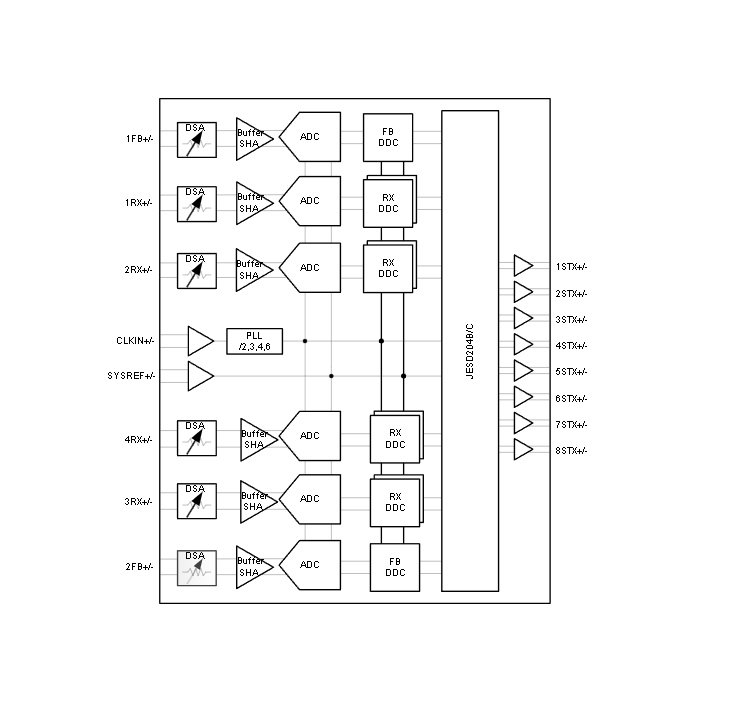

方框图

1. 接收信号链
  • 信号调理 :每路接收通道包含 DSA(25dB 范围)、缓冲器(Buffer)、采样保持放大器(SHA)与 3GSPS ADC——DSA 实现信号幅度调节,SHA 确保高速采样时的信号完整性,ADC 完成模拟 - 数字转换,转换后数据送入 DDC 处理。
  • DDC 与抽取 :DDC 支持单频段或双频段配置,可实现信号下变频与带宽压缩,抽取倍数 2-24 倍可选,如 410MHz 输入时 12 倍抽取后输出速率 25MSPS,优化后端数据带宽。
  • 反馈通道(FB) :2 路 FB 通道与接收通道架构一致(DSA+ADC+DDC),可采集输出信号反馈至前端,实现闭环增益控制,提升系统线性度与稳定性。
