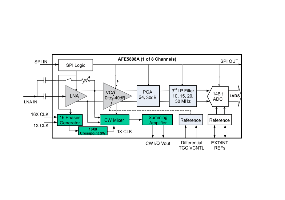

方框图

二、关键功能模块与工作原理
1. 核心功能模块
  • 8 通道信号链 :每通道集成 LNA、VCAT、PGA、LPF 和 14 位 ADC,支持独立配置;LNA 支持 50/100/200/400 Ω 可编程有源终端,适配不同超声换能器阻抗。
  • CWD 路径 :内置 8 通道无源混频器,支持 16 级相位延迟(步长 22.5°),实现高精度波束成形;求和放大器支持 32 种增益配置,可外部扩展多芯片级联。
  • 灵活配置功能
    • 功耗模式:支持低噪声 / 中功率 / 低功率三档配置,平衡噪声与功耗需求。
    • 数字处理:ADC 支持通道平均、数字高通滤波(HPF)、低频噪声抑制,输出格式可选 12/14/16 位 LVDS。
    • 测试模式:提供斜坡、伪随机、自定义等多种 LVDS 测试图案,便于系统调试。
2. 工作原理
  • 超声信号经 LNA 放大、VCAT 衰减(实现时间增益控制 TGC)、PGA 二次放大、LPF 抗混叠滤波后,由 ADC 数字化并通过 LVDS 接口输出;CWD 路径通过混频器下变频信号,经求和放大器汇总后输出 I/Q 基带信号。
  • 采样时钟支持差分(LVDS/LVPECL)或单端(CMOS)输入,CW 时钟支持多模式配置,通过 SPI 接口实现增益、滤波器、功耗等参数的灵活编程。
