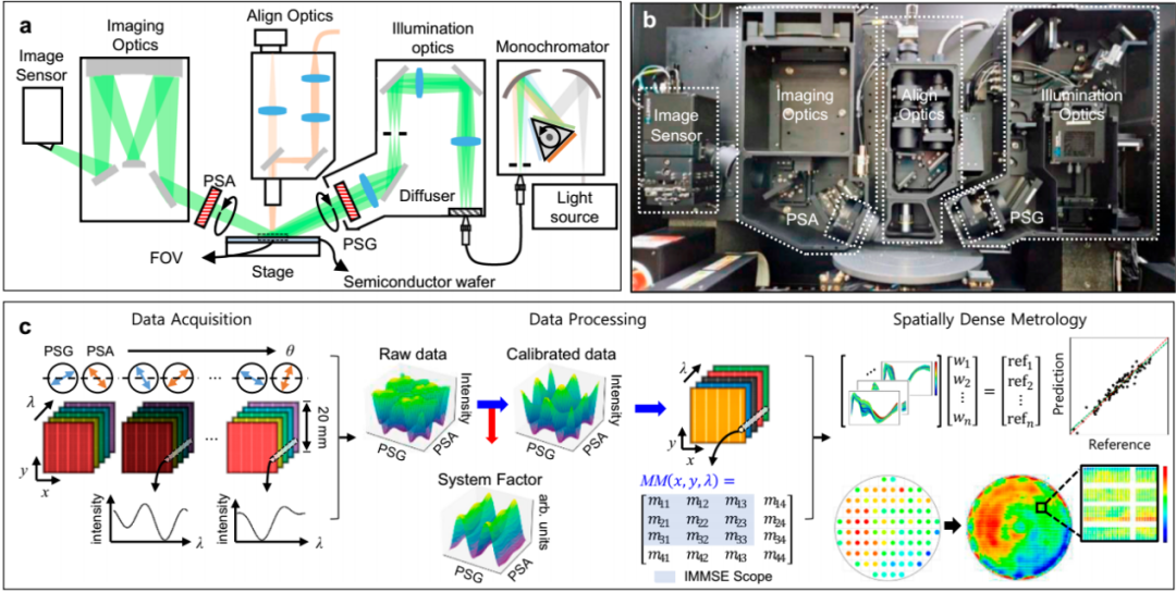

工作原理
flexfilm
IMMSE系统结构及其工艺流程
光学设计:系统采用宽带光源和单色仪,通过定制照明光学实现65°入射角下大区域的均匀照明。成像模块采用Offner反射式结构,有效最小化色差和几何畸变。
偏振测量:通过双旋转偏振器(PSG和PSA)操控和分析光的偏振态,获取样品在不同偏振组合下的响应。
数据采集:在一次测量中,系统能捕获覆盖整个视场的高光谱图像立方体,包含超过1000万个像素点的强度信息,进而计算出每个像素点的3×3穆勒矩阵(MM)光谱。

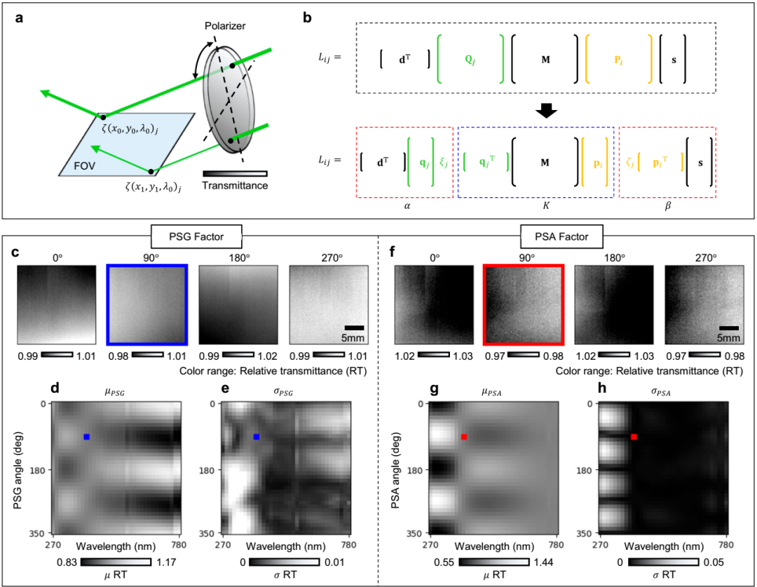

系统信号失真校正
flexfilm
a. 相对透射率(RT)示意图;b. 矩阵重构示意图;c. 波长为 405nm 时,PSG 旋转角度分别为 0°、90°、180° 和 270° 条件下得到的PSG因子;、e. 全波长与全偏振条件下PSG 因子的均值(μ)和标准差(σ);f. 在与图 c 相同的波长和偏振条件下得到的 PSA 因子;g、h. 全波长与全偏振条件下PSA因子的均值(μ)和标准差(σ)

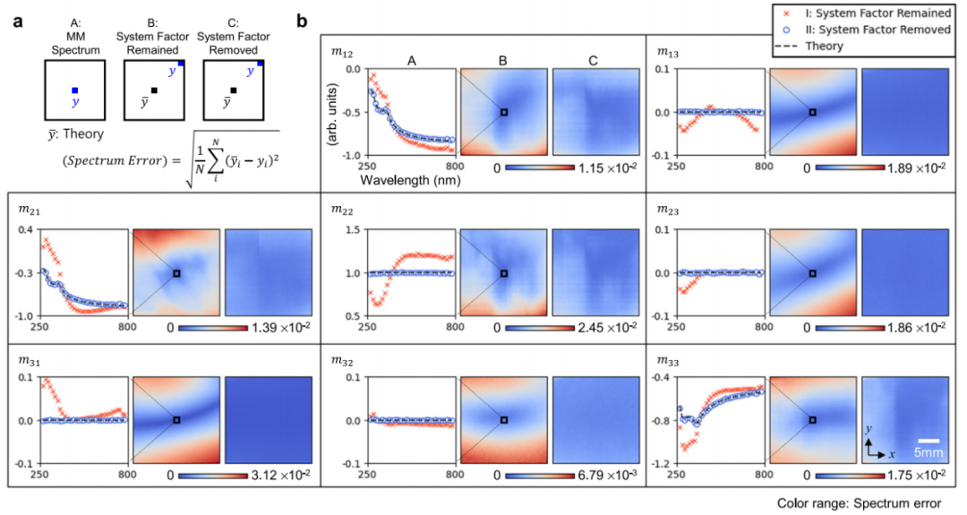

a. 数据分析示意图;b. (A)、(B)、(C)对应的所有穆勒矩阵元素结果;其中(B)和(C)反映的是视场中心与其他区域的光谱误差
在如此大的视场内,光学部件(如偏振器)的性能不均匀性会导致信号失真,即视场中心与边缘的测量结果不一致。为此,本研究引入了“系统因子”校正算法。该算法通过测量标准样品(如裸硅片),定量表征并补偿了整个光学系统中与位置、波长和偏振相关的相对透射率(RT)变化。结果表明,校正后:
相对于理论MM光谱的误差降低了94%
视场内的光谱变异降低了73%
这确保了在整个20 mm×20 mm视场内,任何一点的MM光谱都是高度可靠和一致的

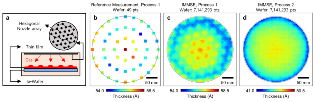

薄膜厚度测量(CVD工艺优化):
DRAM 晶圆的薄膜厚度计量及对比分析
化学气相沉积(CVD)是 DRAM 薄膜制备的核心工艺,喷嘴阵列(六边形分布)易导致厚度不均。
传统点椭偏仪:仅测 49 个点,仅能反映粗略全局趋势;
IMMSE:测超 700 万个点,清晰识别出“六边形厚度图案”(与喷嘴阵列匹配),可作为工艺 “指纹” 优化设备参数;
改进工艺后,IMMSE 显示图案消失,薄膜均匀性显著提升

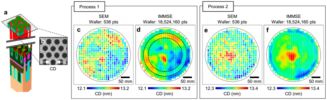

关键尺寸(CD)测量(蚀刻工艺控制):
DRAM 晶圆的关键尺寸(CD)计量及分析
DRAM 电容器为高纵横比沟槽结构,蚀刻后顶部 CD 是评估工艺质量的关键指标。
SEM:仅测 536 个点,无法捕捉全局变化;。
IMMSE:测超1000万个点,发现 SEM 未检测到的“同心圆 CD 变化图案”
在改进刻蚀工艺后,IMMSE 验证图案消除,全晶圆 CD 均匀性提升

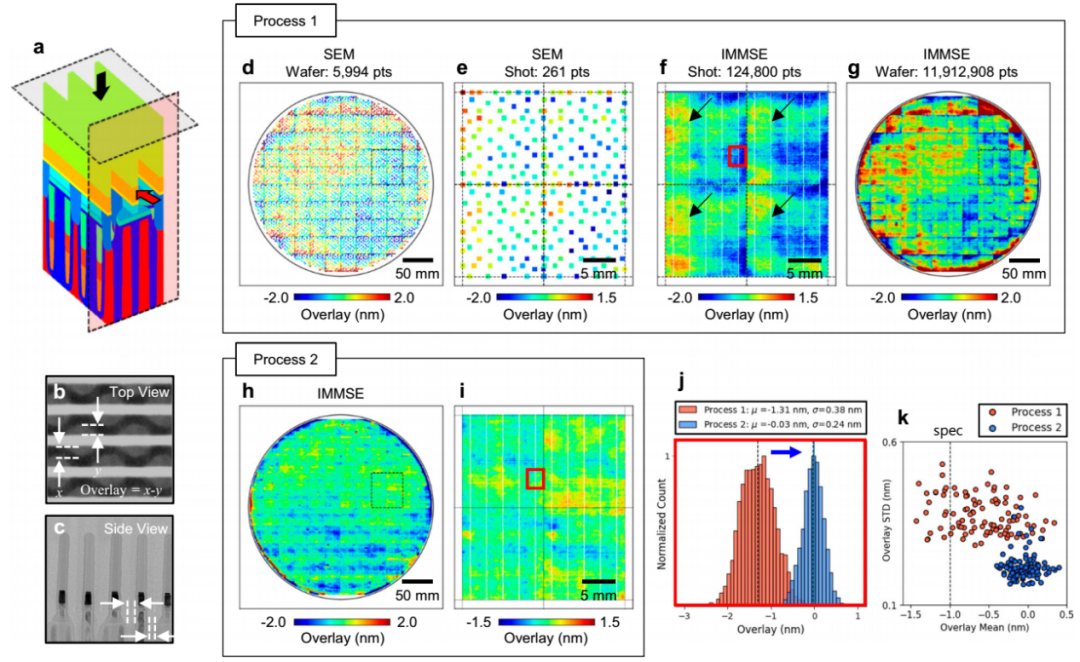

套刻误差测量(光刻工艺精度):
DRAM 晶体管结构的套刻计量及与传统 SEM 的对比分析
套刻误差指晶体管 bit 线(BL)与接触材料(CM)的对准偏差,直接影响电接触可靠性。
SEM:全晶圆仅测 6000 个点,局部区域仅 261 个点,漏检局部变化;
IMMSE:全晶圆测超 1000 万个点,局部区域测超 10 万个点,精准识别shot 区域内的套刻偏差;
改进光刻工艺后,套刻均值从 - 1.31nm(工艺 1)降至 - 0.03nm(工艺 2),标准差从 0.36nm 降至 0.24nm,为识别和筛选缺陷芯片提供了量化依据
