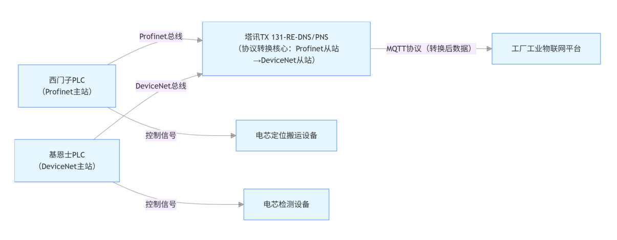

1. 整体架构设计
以塔讯 TX 131-RE-DNS/PNS 协议网关作为协议转换中枢,构建 “西门子 PLC→Profinet→网关(协议转换)→DeviceNet→基恩士 PLC” 的双向数据流转路径,同时网关将转换后的数据上传至工厂工业物联网平台,实现 “协议转换 + 数据监控” 一体化。
2. 系统结构拓扑图

1.网关参数配置:通过塔讯专用配置软件,将网关设置为 “Profinet 从站 + DeviceNet 从站” 模式,配置传输速率为 100Mbps,根据设备需求设定站号映射表,确保西门子 PLC 与基恩士 PLC 的数据能准确对应。
2.PLC 与网关集成:在西门子博途(TIA Portal)软件中,添加网关为 Profinet 从站并完成网络组态;在基恩士 PLC 编程软件中,将网关纳入 DeviceNet 网络,完成设备参数配置。
3.数据映射与联动调试:建立 80 字节的输入 / 输出数据区,明确电芯定位坐标(西门子侧)与检测结果(基恩士侧)等关键参数的映射关系,通过工业网关的协议转换功能实现设备逻辑联动,随后进行现场联调,通过网关诊断界面实时监控通讯状态。
4.系统优化与验收:根据联调过程中出现的问题,优化数据传输参数,最终使协议转换延迟稳定在 25ms 以内,各项指标均满足产线要求,完成项目验收。
