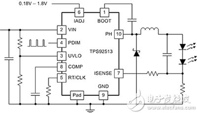

对于 LED 产生不同级别输出的功能,其使用需要一个集成式解决方案。其中一种产品是具有集成模拟电流调节的TPS92513/HV1.5 A 降压型 LED 驱动器 — 参考设计中的主要元器件之一。当与 SimpleLinkCC2650多标准 MCU 结合使用时,它可为开发从稳压 DC 电源运行的智能 LED 照明系统提供完美的平台。在设计中加入其他元器件后就形成了完整的原理图,如下所述。
TPS92513/HV LED 驱动器专为一系列高功率照明应用(包括街灯、应急照明以及工业和零售照明)而开发,但同样适用于小型家电。除了为模拟和 PWM 控制信号提供输入外,它还具有集成的 N 通道高压MOSFET。图 2 显示了如何使用该器件的简化原理图。
Texas Instruments TPS92513/HV LED 驱动器典型应用的简化原理图
图 2: TPS92513/HV LED 驱动器典型应用的简化原理图。

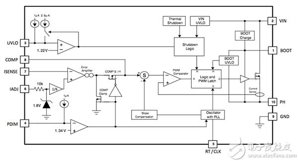

在参考设计中,使用了两个器件来驱动两个 LED 灯串。在此拓扑中,可以通过使用外部振荡器来超控每个器件的内部振荡器,从而实现器件的同步。使用相同的时钟源操作多个器件可避免在不同灯串上的 LED 之间产生不良影响(如频率跳变),还可帮助最大限度地降低设计的整体 EMI。功能框图如图 3 所示。
Texas Instruments TPS92513/HV LED 驱动器的功能框图
图 3: TPS92513/HV LED 驱动器的功能框图。
同步是通过对 RT/CLK 引脚(引脚 5)施加一个介于 300 kHz 和 2 MHz 之间的方波来实现的。内部 MOSFET 的源位于引脚 10 上,标记为 PH。它的上升沿与 RT/CLK 信号的下降沿同步。
在参考设计中,可通过三种方式来实现调光:通过改变 IADJ 引脚(引脚 6)上的模拟输入;采用数字方式对 PDIM 引脚(引脚 4)施加 PWM 信号;或两者之组合。所有控制信号都由 SimpleLink CC2650 MCU 产生(见图 4)。
图 4: TI 的 SimpleLink CC2650 无线 MCU 的功能框图。
由于模拟调光更有效,参考设计通过使用低通滤波器传递 PWM 信号来生成模拟信号,然后将其作为 PWM 信号的模拟平均值应用于 IADJ 引脚。该参考设计还支持模拟/PWM 调光控制组合,并支持同时使用模拟和 PWM 方法的无闪烁低 LED 电流调光。
