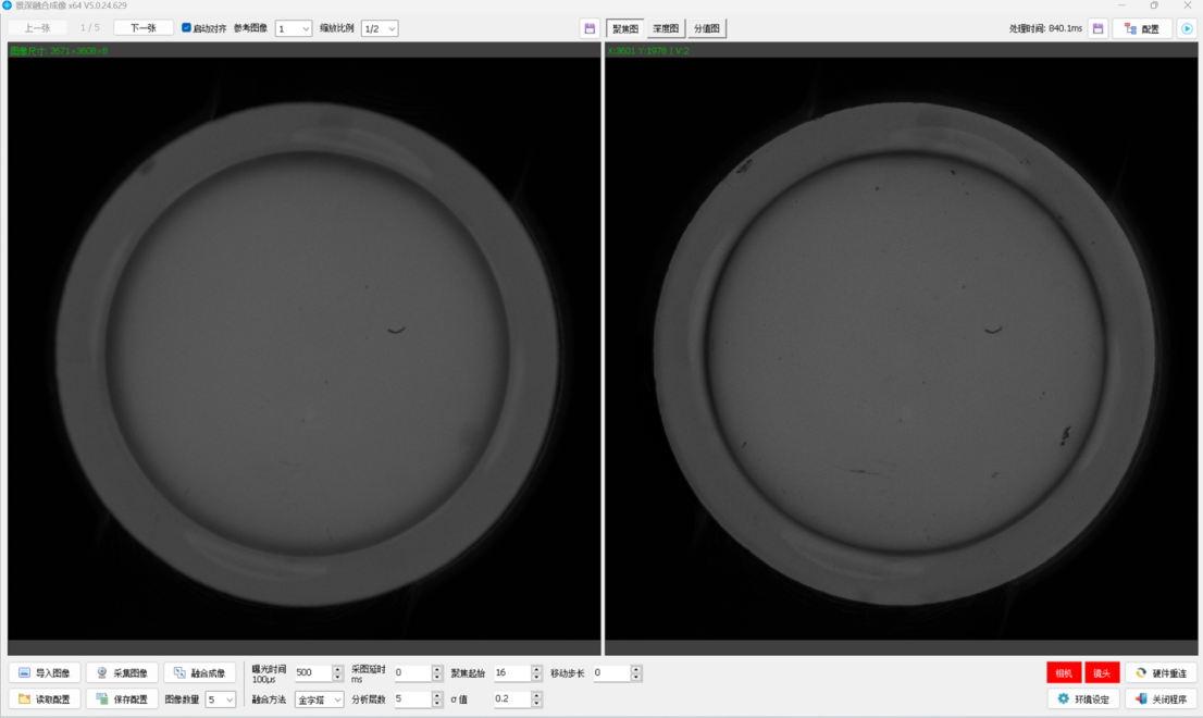

1. 图像采集单元:景深融合技术,扫清高度差视觉盲区
这是方案的核心突破点,专门针对高度差场景设计:
硬件协同:采用液态镜头搭配景深融合技术,可自动适配镜片高度差(如厚度差异、弧面起伏),无需多次调整焦距,一次性捕捉全区域清晰图像;
技术原理:通过 “多帧不同景深图像融合”(采用金字塔融合方法,分析层数达 5 层,σ 值 0.2),即使镜片厚边、薄中心等高度差区域,也能清晰呈现白点、脱膜、划痕等缺陷,彻底避免虚化漏检;
干扰消除:多光源协同设计,削弱镜片表面反光与弧面光斑,为后续分析提供高清数据,处理时间仅 840.1ms,远快于传统视觉的多次取图模式。
wKgZPGjzAJeAJfmEACyi1_b9xoU132.png液态镜头配合景深融合功能--效果图(案例1)

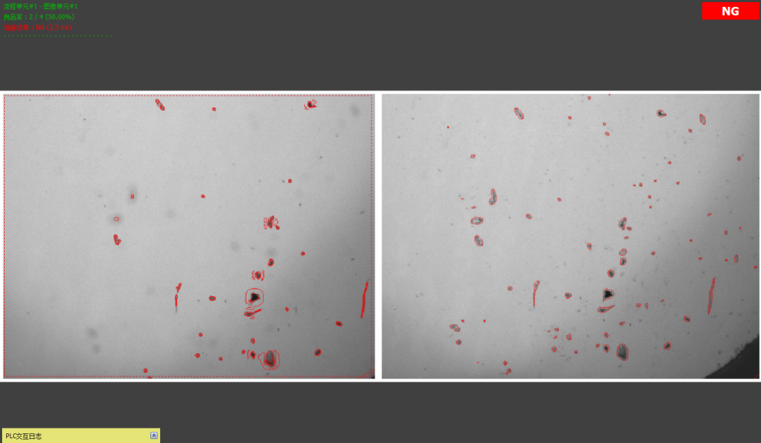

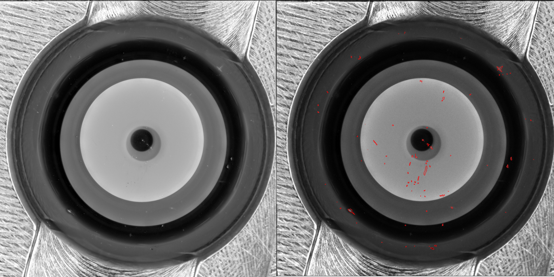

2. 数据处理单元:AI + 景深图像,精准识别
基于景深融合获取的清晰图像,AI 模型精度进一步提升:
精准分级:依托包含 “高度差场景缺陷” 的镜片样本训练,模型可在毫秒内识别缺陷类型,标注尺寸、位置,并严格遵循国标分级,消除主观误差;
自学习进化:可自动适配新缺陷形态,结合景深图像优化识别逻辑,无需频繁人工更新算法;
可视化呈现:融合后图像与缺陷标注同步输出,可精准检出缺陷,无遗漏无误判。
wKgZPGjzAK2AThn5ACuzX_jOYx0072.png普通光学方案与景深融合方案检测效果图对比

wKgZPGjzAMqAfX2TABbxjynsfG4111.png融合后图片&检测效果--案例2
