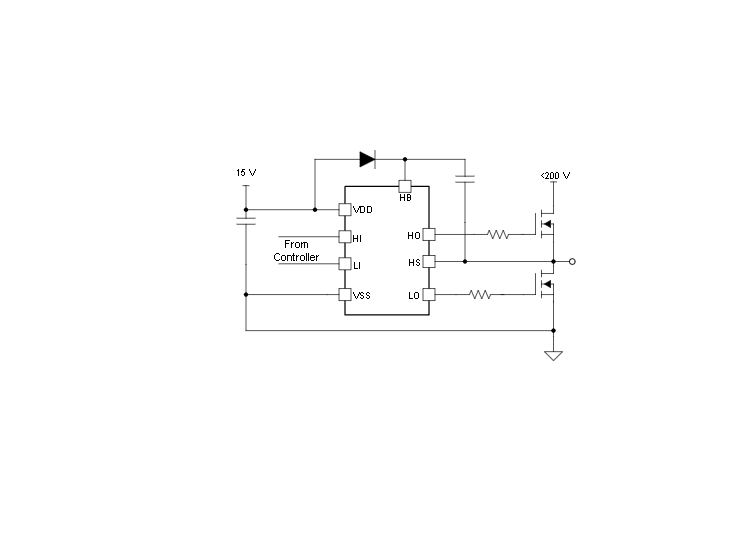

该UCC278X4是一款 230V 半桥栅极驱动器,具有 3.5A 源极电流、4A 灌电流,用于驱动功率 MOSFET。该器件由一个接地参考通道 (LO) 和一个浮动通道 (HO) 组成,设计用于驱动使用自举电源工作的半桥配置 MOSFET。该器件具有快速传播延迟和两个通道之间出色的延迟匹配。该UCC278X4允许 8.5V 至 20V 的宽 VDD 工作电压,以支持更广泛的栅极电压驱动,以及低侧 (VDD) 和高侧 (HB) 偏置电源的 UVLO 保护。该UCC27834包括一个互锁功能选项,可防止两个输出同时导通
该器件具有强大的驱动功能,具有出色的噪声和瞬态抗扰度,包括高dV/dt容差(100V/ns)和开关节点(HS)上的宽负瞬态安全工作区(NTSOA)。该UCC278X4采用SOIC-8引脚封装,额定工作温度范围为–40°C至150°C。

  • 自举电路‌:
    • 推荐CBOOT≥10倍栅极电容(典型值100nF),DBOOT选用快恢复二极管。
    • 可选RBOOT(如2.2Ω)限制充电电流。
  • 布局优化‌:
    • 缩短HO/LO至MOSFET的走线,降低寄生电感。
    • VDD与HB引脚就近放置低ESR陶瓷电容(如1μF X7R)。
  • 栅极电阻‌:典型值RON=3Ω,ROFF=1Ω,平衡开关速度与振铃抑制。
